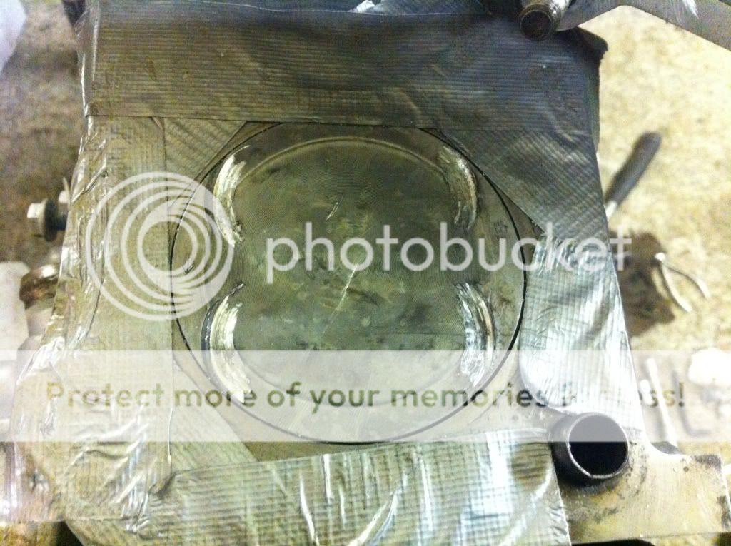

Lainattuna tuolta projektitopicistani:
Venttiilikolot piti tehdä kun turhan lähelle se venttiili meni männästä.
Työkalun tein vanhasta venttiilistä, hitsasin päähän vähän saumamatoa ja teroitin teräväksi. Pora kun ei mahtunut pyörittämään niin piti ajaa venttiilin pää kantikkaaksi ja tein putkisokasta sitten vastakappaleen joka tuli porakoneeseen kiinni.
Sitten mäntä hollille ja tuolla terällä kannen läpi surruuttelemaan
