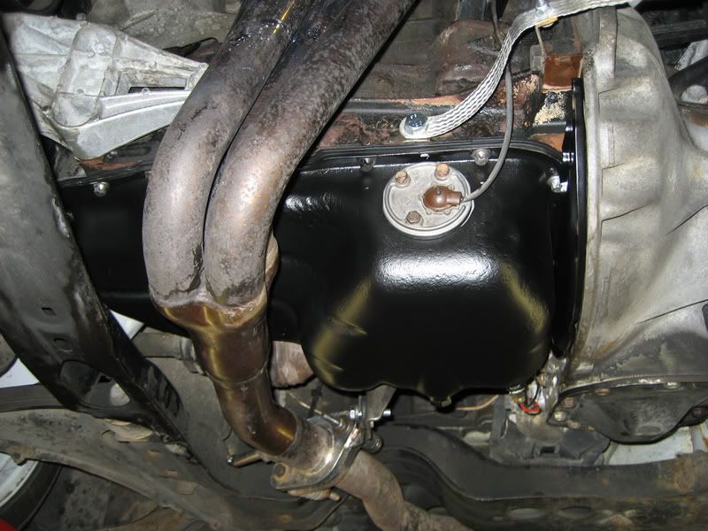

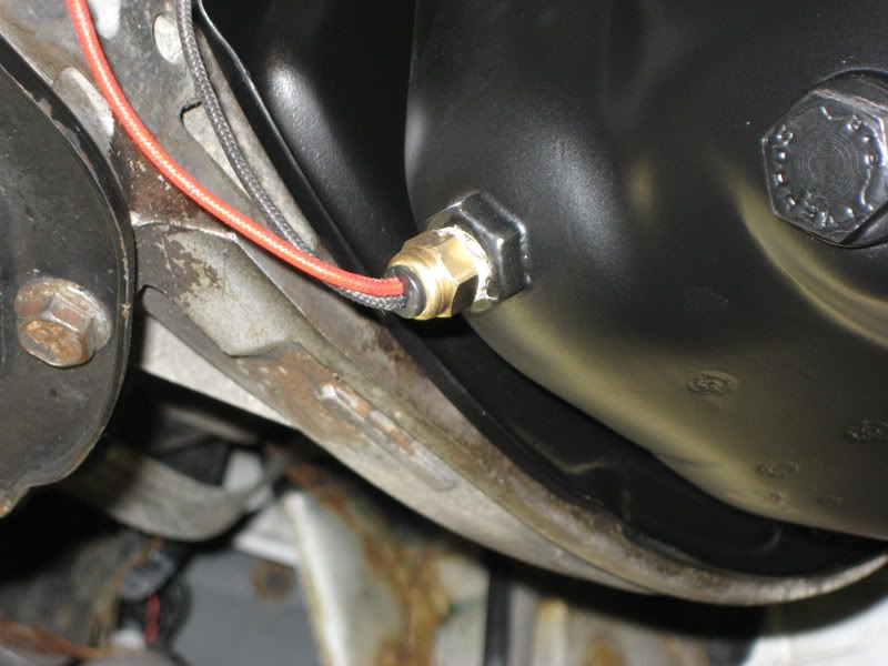

Jepu jee, nyt on öljypohjassa tuolle öljynlämpö-anturille liitäntä ja vuotava tiiviste vaihdettu (oli vanha tiiviste aika lujasti lohkon tasopinnassa kiinni). Niin, tuo anturin liitäntä tuli juotettua hopealla tuohon öljypohjaan, niin varmasti pitää eikä vuoda.
Seuraavaksi pitääkin repiä pätkä pakoputkistosta irti, niin saa tuolle toiselle lambdalle paikan siihen (ja samalla korjaisi sen keskikannakkeenkin). Anturit kun ovat paikallaan, niin sitten pitääkin aloittaa se sähköjen veto ja loppujen lopuksi A-, B- ja C- pilareiden muovien vaihto + se mittarikotelollinen A-pilarin muovi hieroa paikalleen.

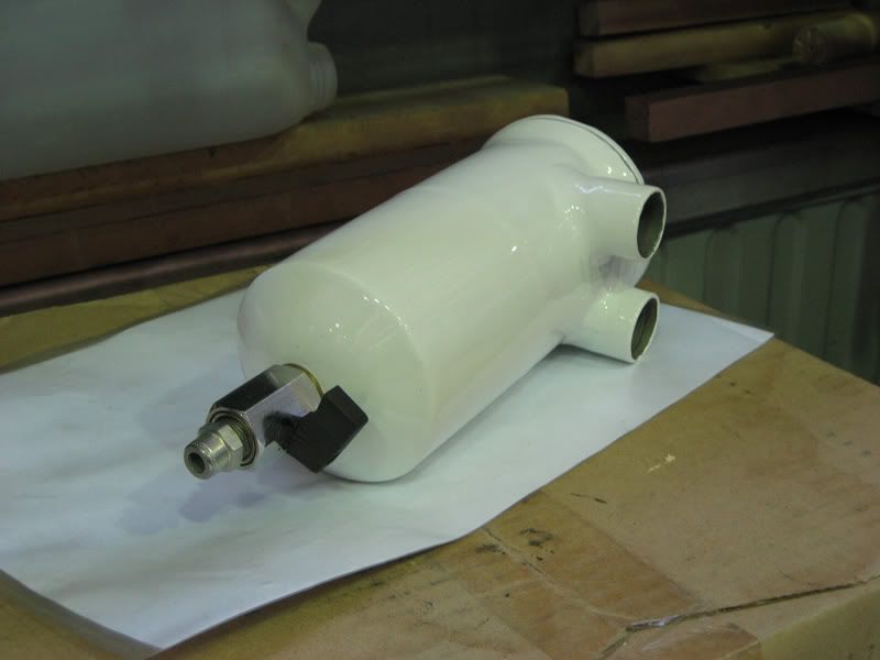

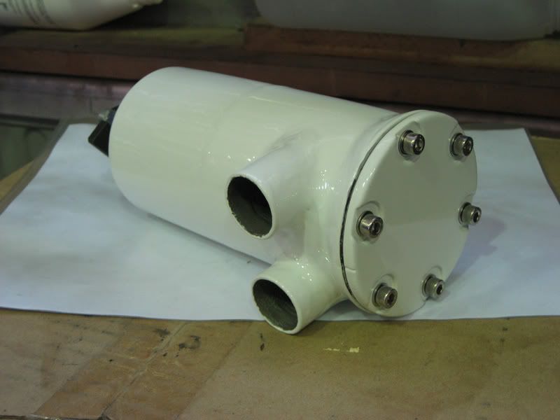

Sitten tuli aikanaan tehtyä tuolle moottorille tuollainen "oil catch can", mikä pitäisi tumpata kampikammion ja venakopan väliin. Pitänee vain löytää purkille sopiva paikka konehuoneesta ja sopivat letkut välille, hakusessa on ohutseinämäistä öljyä kestävää letkua, jonka sisäp. halkaisija on sama kuin orggisletkulla kampikammion ja venakopan välissä. Purkki on täysin DIY ja tehty muistaakseni 2'5" tai 3" (ei pysty muistaa tarkasti) teräsputkesta ja teräslevyistä poraamalla, leikkaamalla ja taivuttamalla (kansi ja pohja). Sisällä on puolivälissä ohut reikälevy, jonka yläpuolella on väliseinä. Seinän molemmin puolin on sitten RST "teräsvillaa". Lisäksi pohjassa on tuolle kertyneelle öljylle poistohana. Päälle 10L valkoinen väri. Mukavaa askartelua paskartelua :lollis:
Tosiaan, kuvat öljypohjasta & anturista ja catch canista:

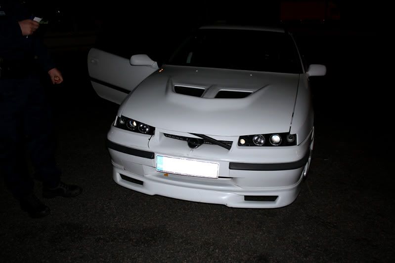

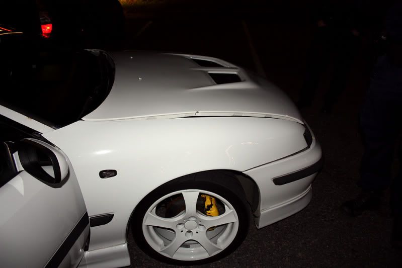

oliskos nyt sitten vielä laittaa kuvaa miten pahasti kävi?

Tuossapa muutama mällifoto. Eipä tuossa näytä kovin pahalta, mutta se oli tosiaan kääntänyt painanut lukkopelin, niin ettei peltiä saanut ilman väkivaltaa auki. Konepeittohan tuossa murtui ja lisäksi sen teräksinen runko meni banaaniksi. Puskuri halkesi, umpioiden kiinnikkeet murtuivat, yms. mukavaa. Kaipa nuo runkoaisatkin painui sisäänpäin, koska tuon jälkeen tuppas kampeamaan muistaakseni oikealle..
Tohon settiin lisäksi vielä se, että kontti varsinkin oli läpimätä niin alkoi huumori olemaan loppu. Kertakorvaus oli naurettava ja korjauskustarit meni auton arvon yli joten mikäs siinä sit ku lunastukseen (hinta tuli siinä kohdilleen kyllä).
Katotaan tuoko joku sen vielä korjattuna liikenteeseen vai jääkö elintenluovuttajaksi johonkin. Vajaa 400tkm veivattu -XEV ja rapsakka kori vaatinee asialle vihkiytyneen rasvanäpin.
