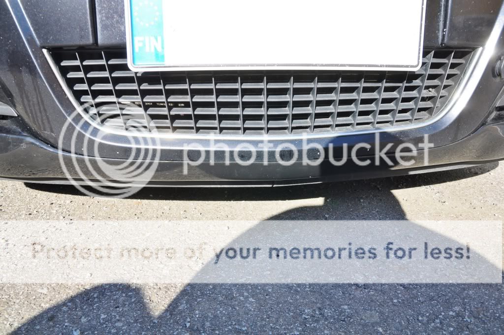

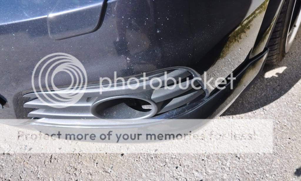

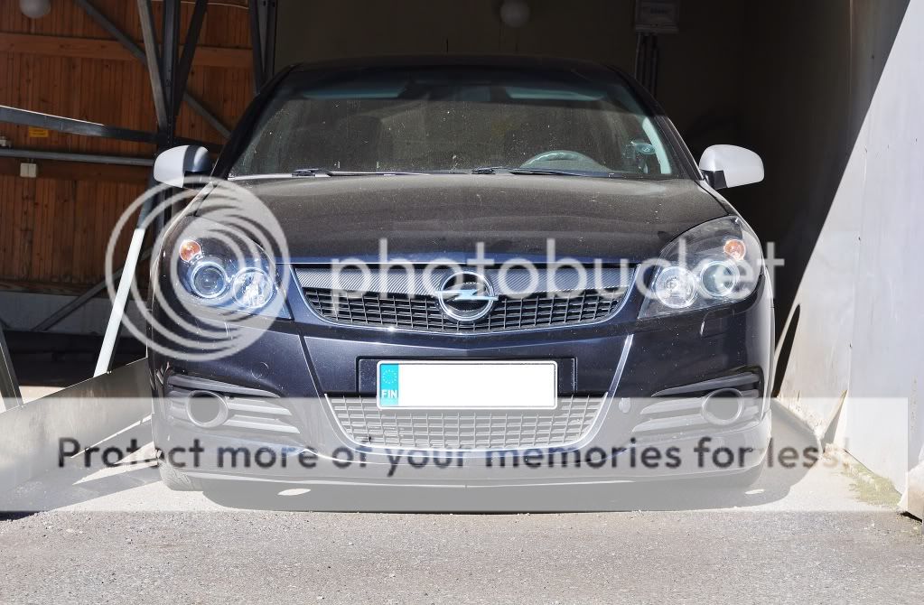

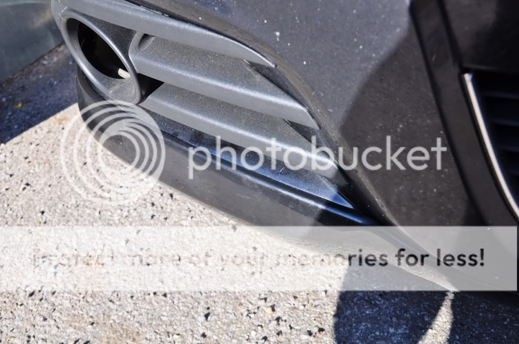

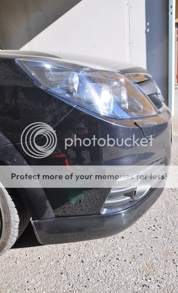

No niin, no niin!! Posti toi tänään etuhelman, pikainen vilaisu kertoi että aika hyvälaatuinen osa kyseessä. Mukana tuli TUV-todistus ja nallekarkkeja ;) Eikun mallaamaan, ja näkemys sai vahvistusta, hyvin istuva tuote tuli tilattua. Onpa vielä sopivasti mustassa pohjamaalissa, toi saa jäädä paikalleen siksi aikaa kun saan sen maalattua :)
Kuvia, tuolta se näyttää:
Kuva Kuva Kuva
Ja verrokkina ilman lippaa:
Päädyt ovat sellaisia jotka eivät istu ilman liimausta kunnolla, menee kuitenkin suht hyvin iholle. Loksun puolella kiinnitys ihan ruuvilla:
Ja tuossa näkyy että päädyistä pitää hioa tuo viiste pois.
Keskempänä istuu jo suoriltaan todella hyvin:
Kuva Kuva Kuva
Ja kyseessä siis tämä tuote ---> http://cgi.ebay.de/ws/eBayISAPI.dll?Vie ... 0404561376

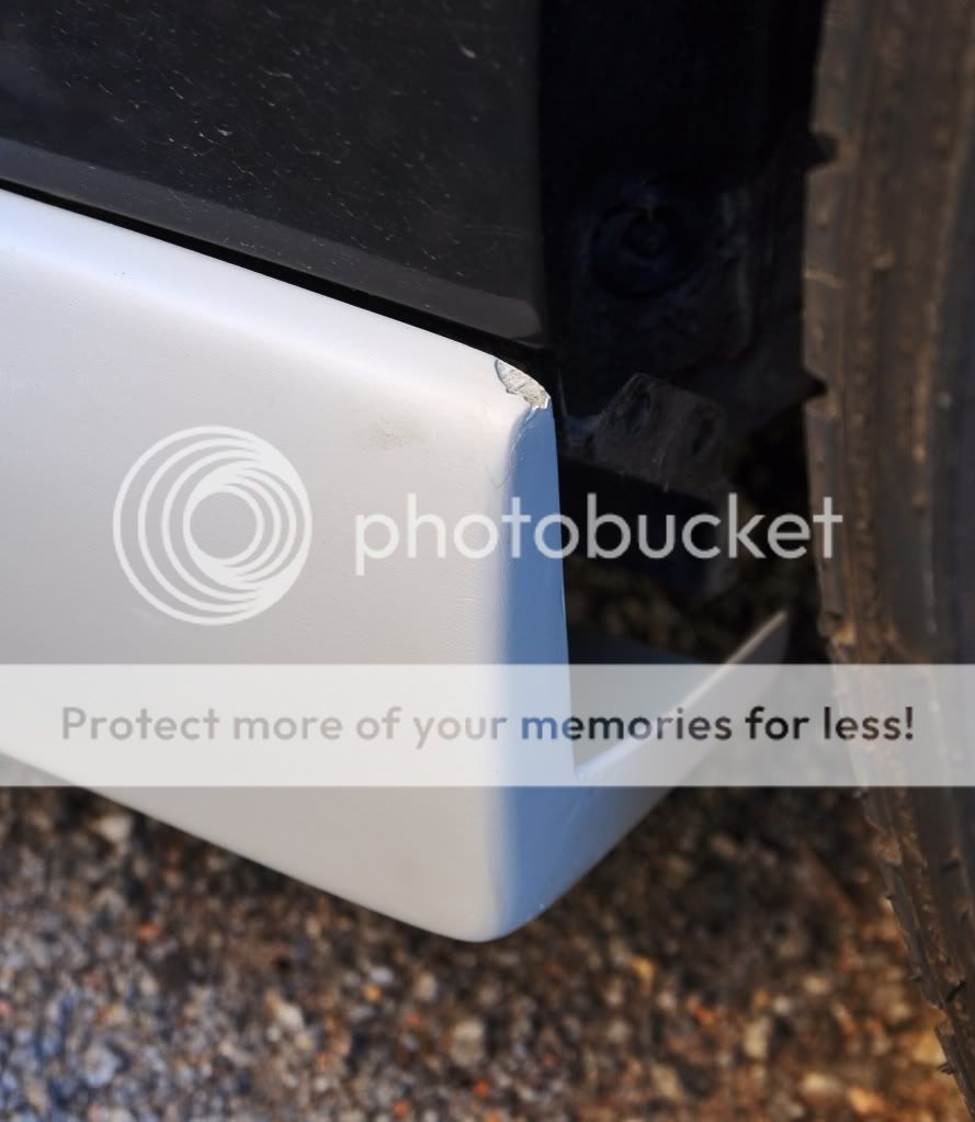

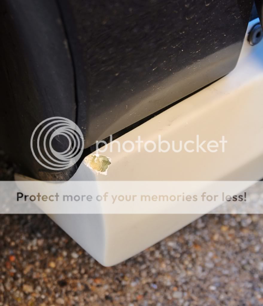

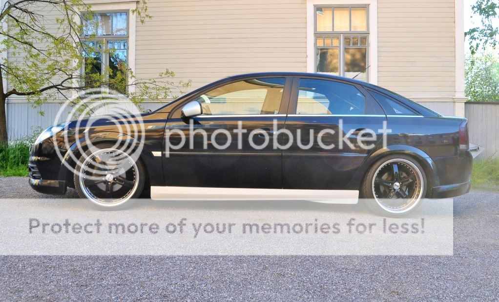

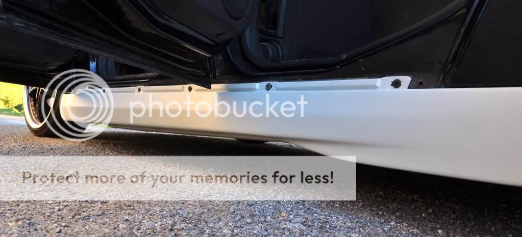

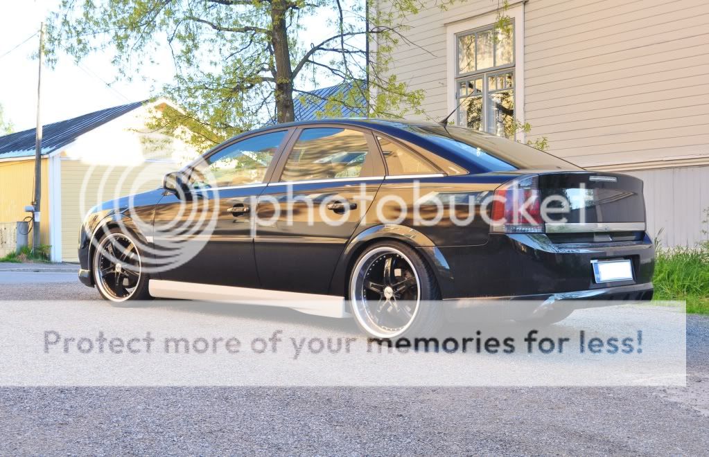

Tänään otin orggis helman paikaltaan ja kokeilin OPC-lookkeria tilalle. Olipa helppo homma, kumilista oven alta pois ja sieltä paljastui 5-6 klipsua jotka lähtivät pois kun painoi niiden keskiosan sisään. Helmat oli alta kiinni samalla tavalla, ja takaa ne oli päädystä kiinni kolmella klipsulla.
OPC-lookkerit istuvat pirun hyvin paikalleen, täytyy ihan ihmetellä kun maksoivat alta satasen, että nykyään saa noi laatuosia tuohon hintaan!!! Pikkusen etupäästä harottaa, mutta ei todellakaan mitenkään pahasti, ja sen saa korjattua kunhan sen kiristää klipsuilla kunnolla paikalleen.
Noissa OPC-lookkereissa ei ollut klipsujen reikiä valmiina, mallasin sitä orggishelmaa vasten ja piirsin reikien paikat ja sahasin Dremel-kopiolla helmaan niitä varten reiät. Ja tuossa on tulos.

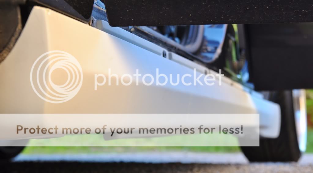

Tältä ne näyttää altapäin. HOX, klipsuista puuttuu ne keskitapit joten noi eivät kiristä helmaa kunnolla paikalleen.

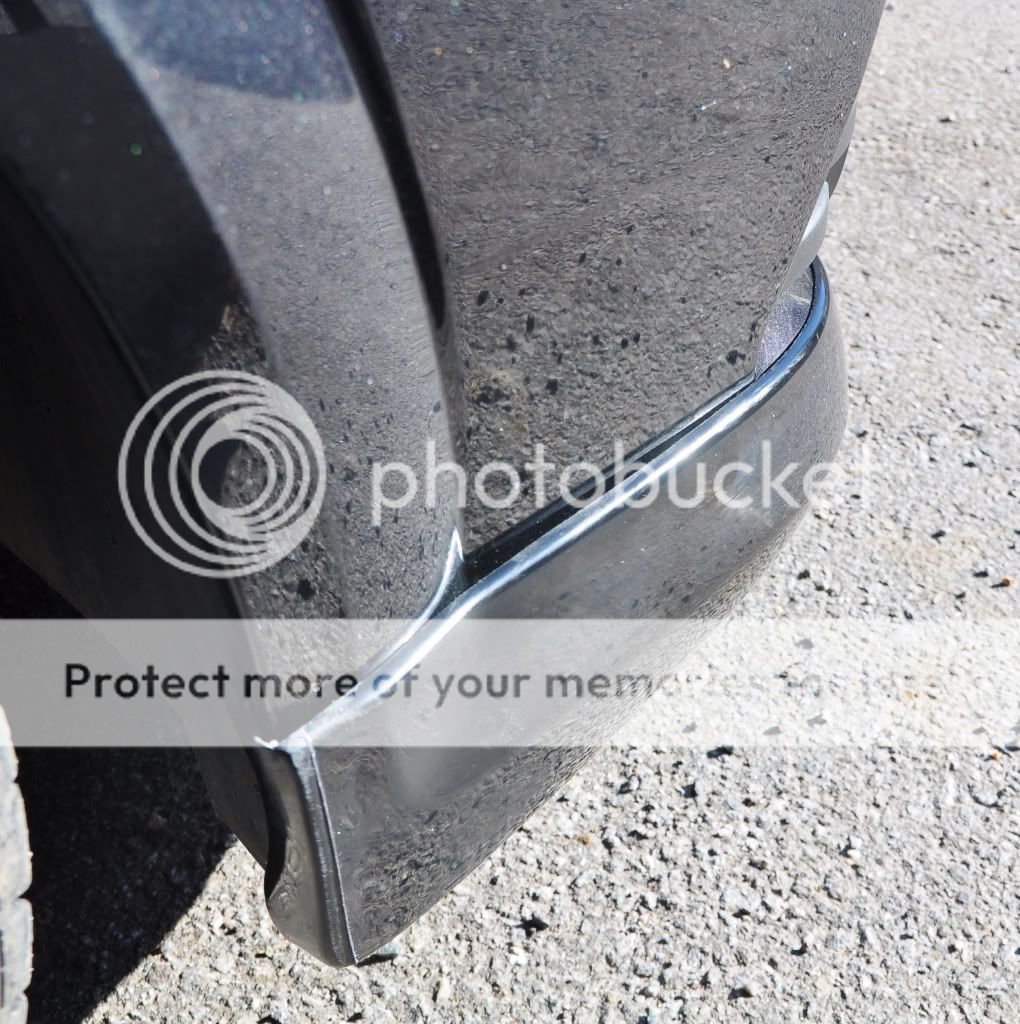

Päädyistä on lähtenyt kulmat kuljetuksessa pois, noi on kuitenkin helppo paklata umpeen. Keula on ihan ok muutenkin, taakse pitää toi pääty jotenkin modata, siihen ei käy suoraan se orggis päätypala.
