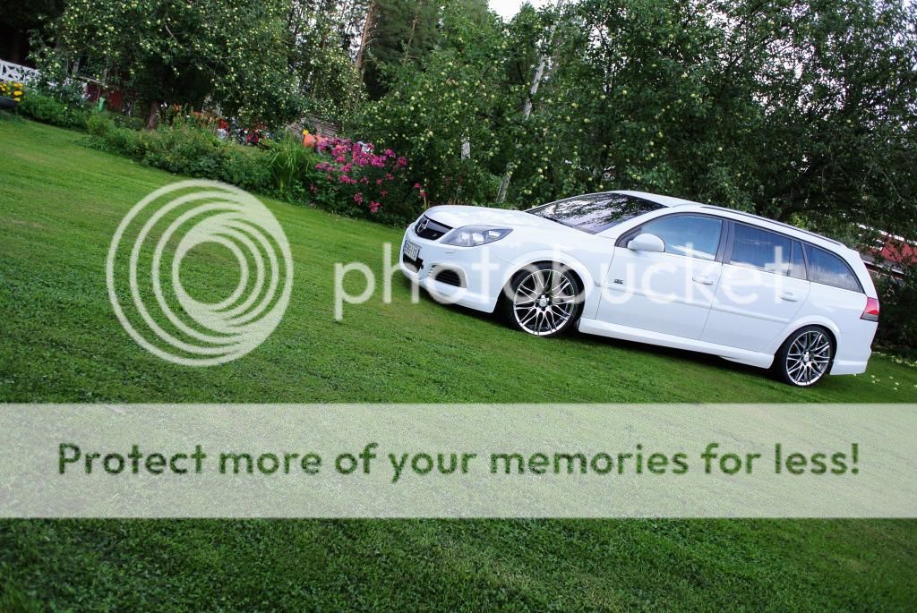

Nyt jaksoin perehtyä tähän hommaan tarkemmin. Tässä kuva C1 kaarilla mitä ei ole mankeloitu mihinkään suuntaa:
Kuvassa siis 18x10 et 22 235-40 kumilla. Olin kirjottanut muualle aikaisemmin, että 5mm ta technixin tolppaan sisäpuolella tilaa.
