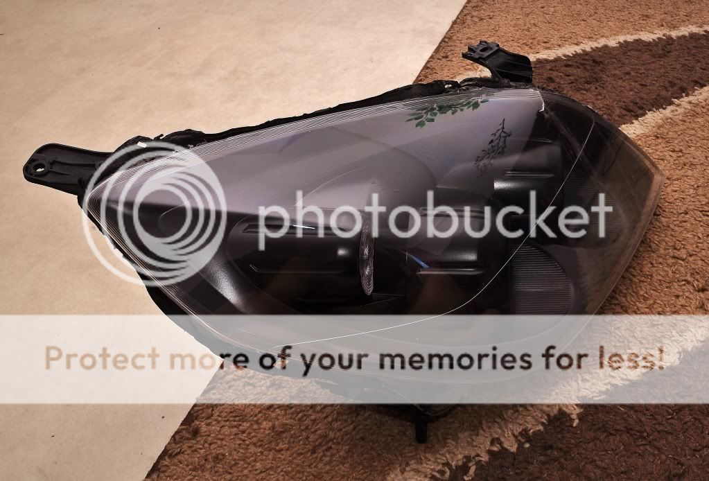

Valoista tulee sport-kopiot, vaikka se onkin pirullinen teipattava maalausta varten, niin onnistuu kyllä kun sen olen jo kerran tehnytkin. Eli tällaiset olen tehnyt ja noista tulee samanlaiset (hopeat kohdat toki kromia)

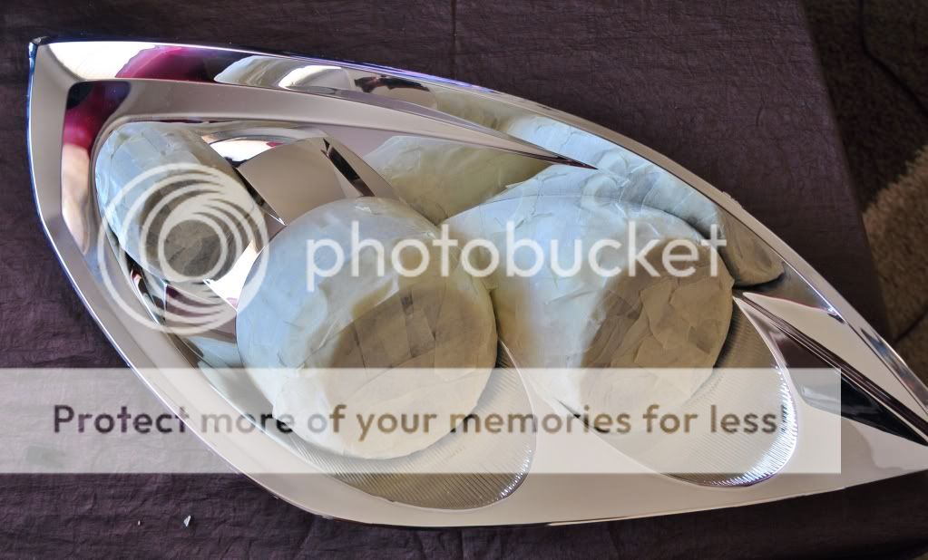

Suht pirullinen teipattava, nyt on muutama tunti takana ja toinen umpio on teipattuna. Toki ton tekis hutasemalla nopsaan, mutta tässä iän myötä vaatimustaso viimeistelyn suhteen on noussut ja näin ollen teen teippauksenkin huolella, lopputulos on näin siistimpi. Huomenna toisen umpion kimppuun ja mahdollisesti molempiin maali päälle, jos viikonlopuksi sais valot paikalleen. Onneksi asutaan lähellä keskustaa, ei haittaa vaikkei auto ole ajossa viikkoon :)

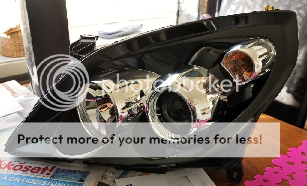

Jatketaan yksinpuhelua. Vituiksi meni maalaus! Tai no, ei maalaus vaan pari muuta seikkaa: teippaus on tosi vittumainen tehdä sillai oikein + poistin teipit liian myöhään jolloin teipin mukaan tarttui maalia... Kuva kertoo enemmän kuin tuhat sanaa, toi on se parempi yksilö, toinen meni enempi vituiksi sen takia että siitä otin viimeisenä teipit pois = maali kerkesi kuivaa kauemmin.
Jos haetaan jotain positiivista, niin ehkä tuolla maalaustyylillä umpioista olisi tullut liian tavanomaiset, johan noita sportin umpioita on nähny. Noista voi vielä tehdä tällaiset:

Sorry, mutta mä olen tyytyväinen siitä että ensimmäinen maalaus hieman epäonnistui.
Tyytyväinen sen takia, että nyt umpioista tulee tummemmat :thumbsup: :D Kuten sanoitkin, sportin umpiot on nähty jo.
Vaihappas samalla sitten vilkkupolttimot kromipintaisiin, niin loppuu tuo oranssi kajastus :wink:
