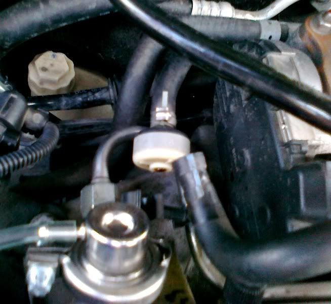

Tarkistapa, että ei ole näin päässyt käymään (kuva)emsii kirjoitti:Bypassista toi jollain tapaa johtuu toi nykiminen, koska se on ainoo osa minkä oon vaihtanu ja rupes sen jälkee tekee tota. On muutes ihan hemmetin rasittavaa..
Ainii ja tekee tyhjäkäynnil ihan samaa. 0,4-0,6 välil vaan nylkyttää ja käynti on epätasasta.

Letkut katottu läpii ja ei vikoja. Vaihoin keltasen jousen bypassii. Ja viel hyppii toi paine. Täytyy viel kokeilla sil dumpil. Jos toimii nii vika on varmasti bypassis.

Mä en vaan niinku ymmärrä!
Käänsin ton bypassin toisinpäin ja nyt toimii aikalail normaalisti.
1. Paluuputki ilmamassamittarin ja turbon väliin imupuolelle
2. Ahtoputkeen juuri ennen kaasutinläppää
3. Ohjauspaine mikä otettu bensapaineen säätimelle tulevasta letkusta
Ensin oli siis toi 1 ja 2 toistepäin ja sillon nyki.
Tyhjäkäynnil pysyy nyt aika jämptisti 0,5bar alipaineel ja kaasuakin annettaessa ei jää nylkyttämään siihen -0,2-0barin välille. Toi on siis se Forgen 007P mikä on pitkälti vaggikamoihin tarkotettu.
Eli nyt ku on alipaineel se vetää sen männän sieltä auki ja ilma kiertää.
Kun menee paineen puolelle se työntää männän kiinni ja paine pysyy ahtoputkessa.
Mut mitäs merkitystä on noilla jousijäykkyyksillä sitten?
Eihän se jäykkyys nyt vaikuta kun siihen miten hyvin toi alipaine jaksaa vetää mäntää aukipäin?
Oon varmaa tyhmä tai jotain mut en vaan ymmärrä tota toimintaa.
Kertokaa joku joka ymmärtää. Kiitos.

Jaksoin laittaa itelle vihdoin ahtomittarin kiinni, mulla ahtaa sportin kanssa max 1,2bar ja sitten jää 1bar kohdalle. Ootko säädelly hukkaporttia, jospa sillä on tuohon max paineeseen vaikutusta.emsii kirjoitti:Mmm mul ei kuitenkaa ahda kuin max 1,1bar ja pitää siel 1,0bar, että vois se keltanen ehkä olla ihan käypänen.

En oo säätäny. Vaihdan vielä ton alkuperäsen bypassin siihen forgen tulppaan ni katotaa onko mitää vaikutusta.

Juu kokeiltu on ja kuuluu se jotenki. Ei sakkaa kun vähän.Jartsa kirjoitti:emsii kirjoitti:Ei.bahis! kirjoitti:Eiks muka kuulu ton suodattimen läpi?
kuuluu kun otat sen putsarilta keulaan menevän putken irti.
Mä en vaan tajuu nyt tota jousijäykkyyttä.
Toi jousi ohjaa vaan venttiilin aukeamista ja aukeeminen tapahtuu alipaineella.
Eli periaatteessa mitä löysempi jousi niin sitä herkemmin bypass avautuu. Ja tietenkin jäykemmällä jousella venttiili sulkeutuukin nopeammin.
Olin vaihtamas sinne orkkis bypassin tilalle tota forgen tulppaa ja yks ruuvi laittamat nii se tippu johki välii enkä löydä sitä mistää. Otti taas nuppii aika pahasti..
Täytyy viel huomen ettiä sitä´ja hakee sit opelilt uus jos ei löydy.
