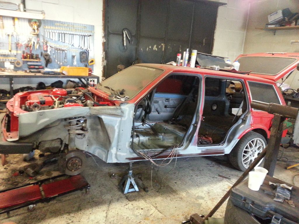

Jahans, kuukausi taas vierähtänyt, jospa se ois aika päivitellä

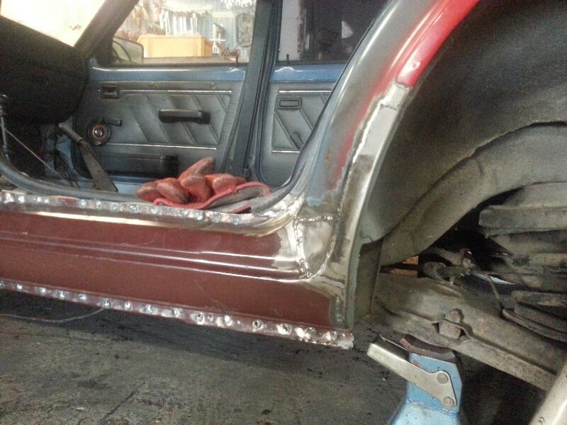

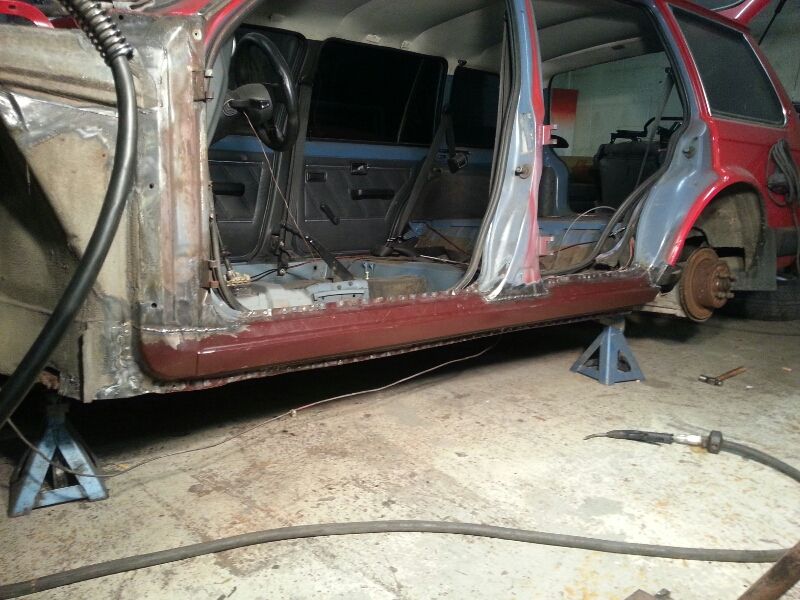

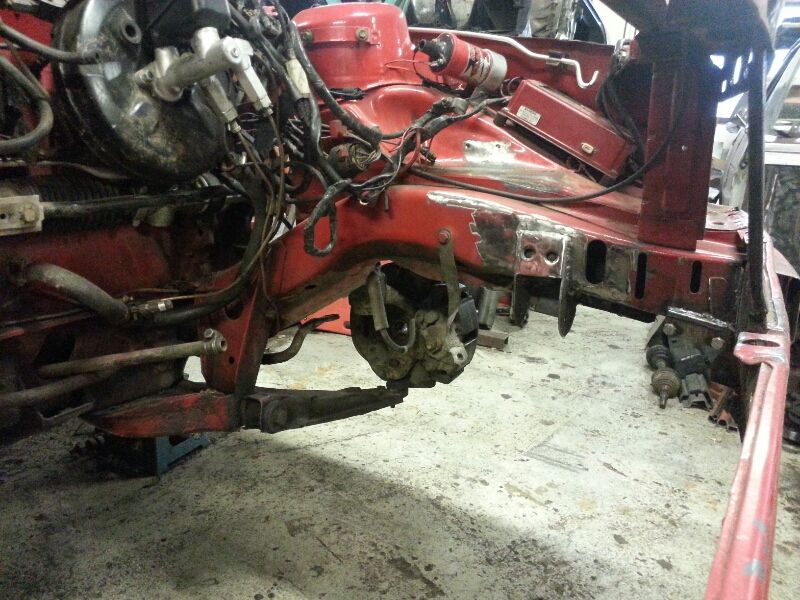

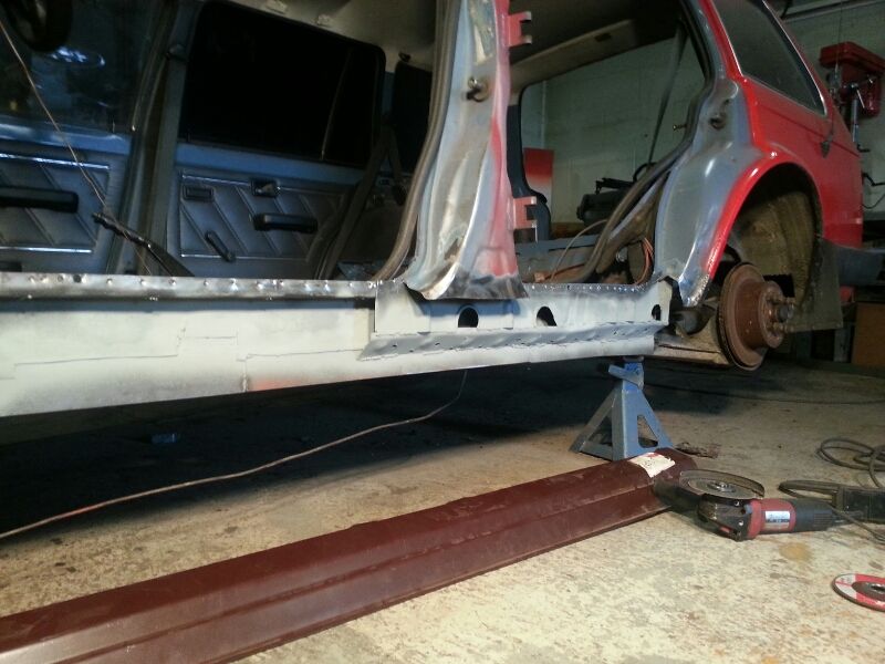

Kuskinpuolen helmakotelon vahvikkeet tehty uusiks;
Pintapeltiä paikoilleen;
Kaaren pätkä + nurkka, tämänpuolen kaari oli muuten ehjä;

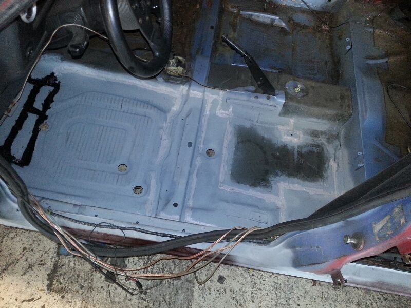

Kuskin lattia hitsattu, sinkkimaalattu ja saumakitattu;
Massaa ja maalia vaille;

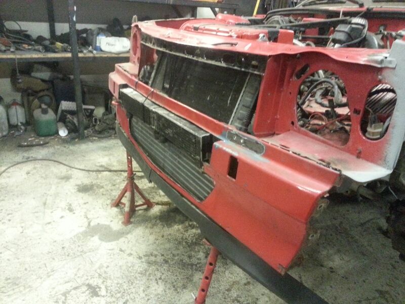

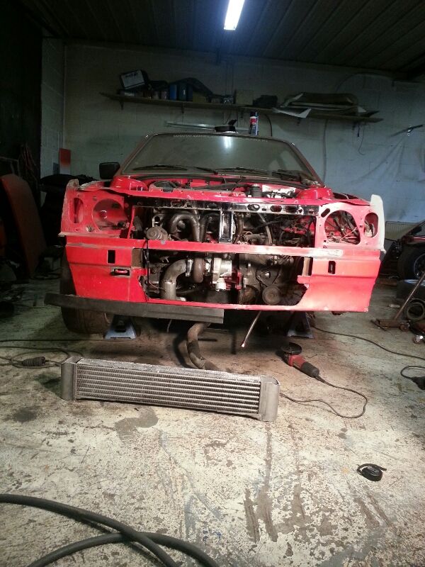

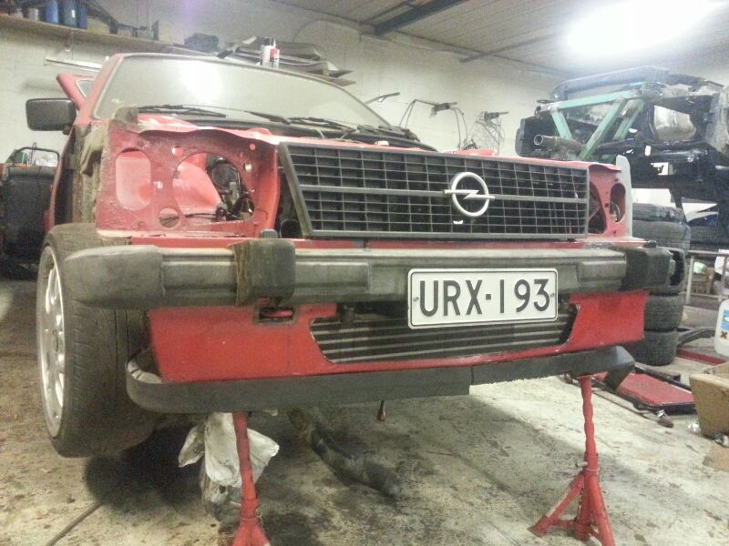

Alusta asti oli selvää että kennojen pitää mahtua hiekkapellin taakse, puukottaa sitä saikin aikalailla ja ahdasta meinaa olla. Coolerin kennokoko n.800x150x70, lippaa hiekkapellin alle n.5cm ni jää piiloon;

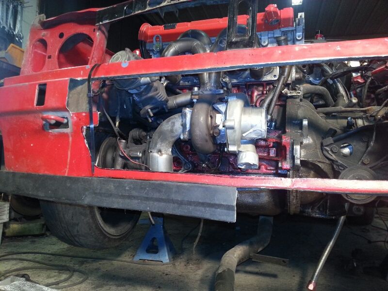

Pakosarja laippojen oikasua ja pinnotusta vaille valmis;
Saabin öljyjäähyt x2, jää puskurin taakse piiloon. Kääntyi vielä lopulta banjot ylöspäin;

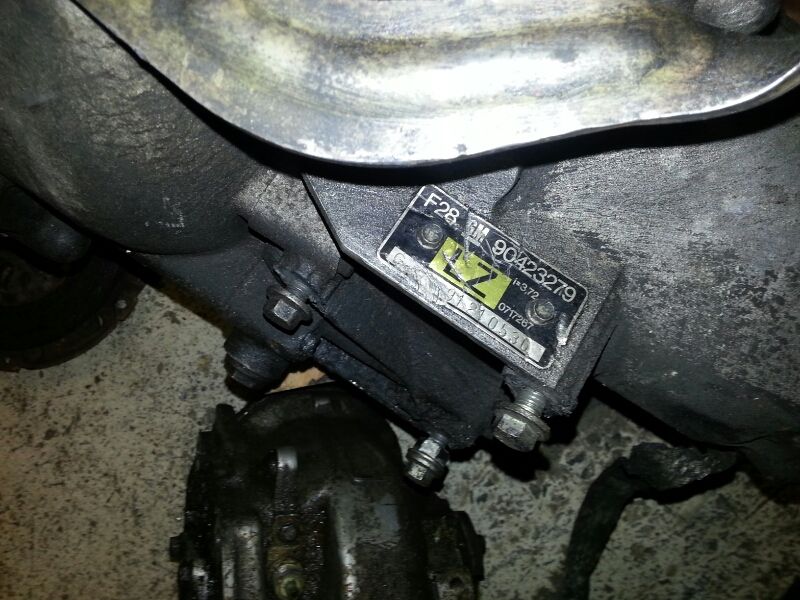

Lukollisen F28:n myyjä hävis vissiin planeetalta, joten ostin sitten lukottoman. Laitetaan lukko sitten jälkikäteen.

mistä/miten ton lipan meinasit lopullisesti tehä?

Se on ihan taipusa kumilista, että ei muutako kiinni ja katkasee oikeen mittaseks

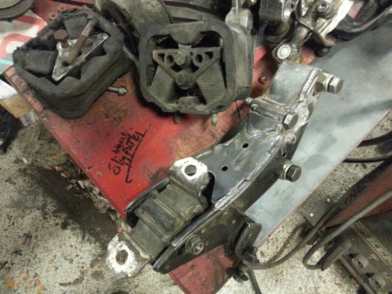

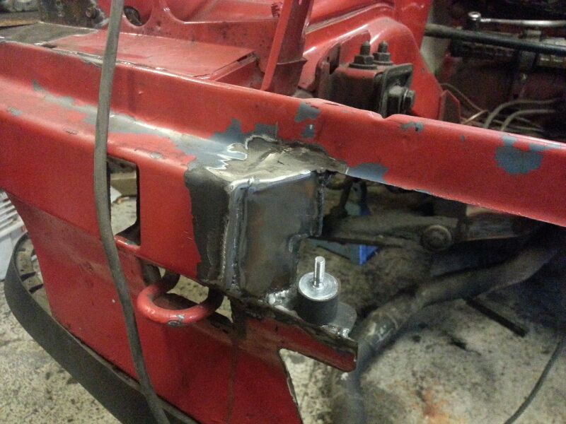

Palkin vahvike ja öljylauhun kannake;
F28 laatikon etukannakeen korva;
Laatikon etukannake Vectran alatukivarren puslasta;
Takakannakkeen vahvistus ja kolmannelle pultille paikka;

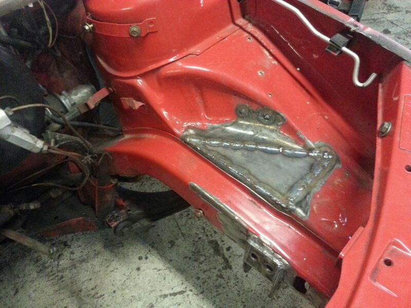

Akkutelineen alla oli pepua, piti vaihtaa pala. Akku siirtyy taakse;

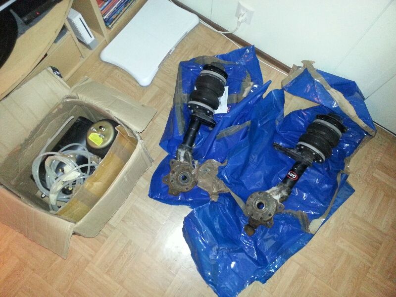

Vanteet nyt mietinnässä että pääsisi tuo alusta oikeuksiinsa tontitettaessa, ehkä jotku leveet 16" ennemmin kuin nykyset 17"
Uusi setti oli maksanu n.2400€, oli ollut näyttelyauto projektin alla joka ei koskaan valmistunut, huomattavasti halvemmalla sain. Pääsyy noiden hommaamiseen oli se että autolla pystyy edelleen kulkemaan joka paikkaan, tämä on vieläkin mamman autounique kirjoitti:Joutuko kovasti köyhtymään ilmapussukoista?

Hienoa jälkeä, vielä kun tuon ilma systeemin saisi toteutettua samalla tapaa kuin raskaassa kalustossa.
Tasoventtiileillä ja korin nostolla napista, eli järjestelmä pyrkii pitämään auton vakio korkeudella oli sitten kuormaa vähän tai paljon, ja nappia painamalla saisi maavaraa tarvittaessa lisää.

Kiitoksia! Eiköhän joku viisaampi tuohon osais tasoventtiilitkin laittaa, mutta koitetaan nyt kuitenkin ilman. Ainakin itsestä tuntuis että kun henkilöauto ei kuitenkaan paljoa paina, niin tuo saisi aika hyvin pidettyä tasonsa jos sinne säkkiin jonkun paineen asettaa, tiedä sitten mikä on käytäntö.. Kehuhan se Mika Salo Olio Audiakin hyväks radalla pussi alustallatelwin kirjoitti:Hienoa jälkeä, vielä kun tuon ilma systeemin saisi toteutettua samalla tapaa kuin raskaassa kalustossa.
