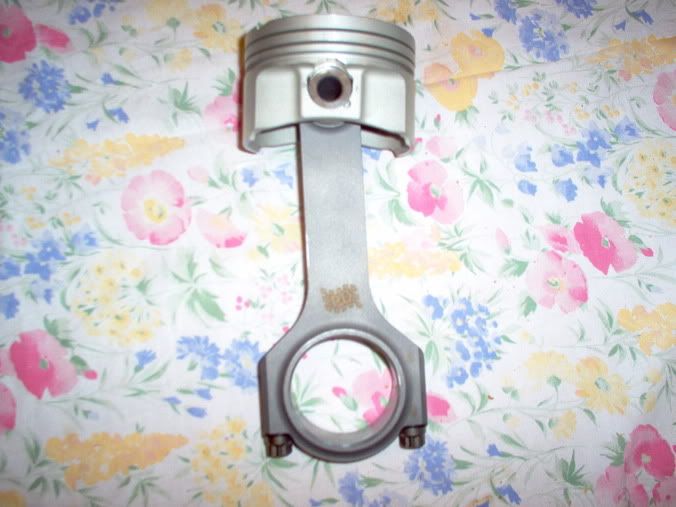

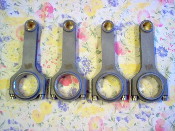

Tänään sai hakea kiertokanget matkahuollosta.
Tässä pari kuvaa:

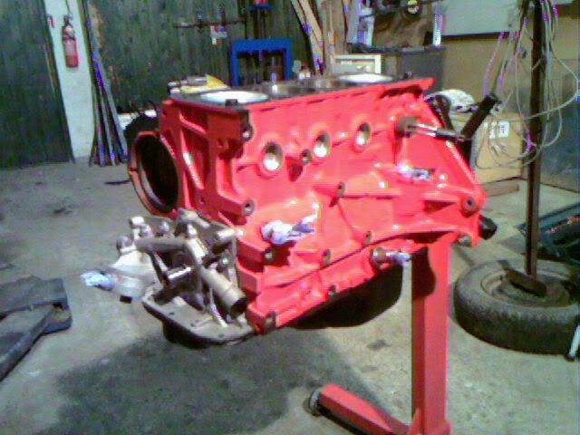

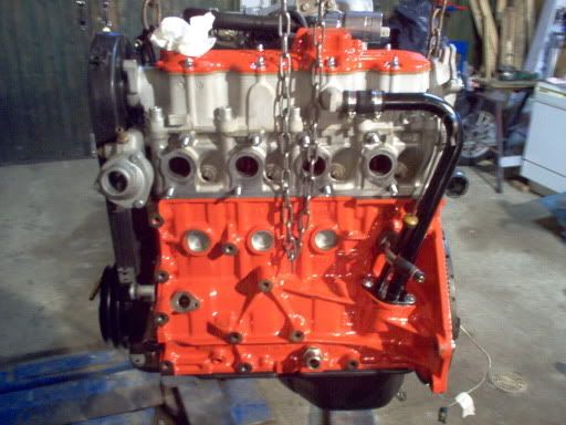

Nyt olis alakerta kasattu,kanteen täytyisi hommata 1.8e koneen nokka ja uudet keinut nostajat ja venttiilin jouset.
Kansi käy vielä koneistamolla oikaisussa/tarkastettavana.
Tässä yksi huono kamera kännykällä otettu kuva:

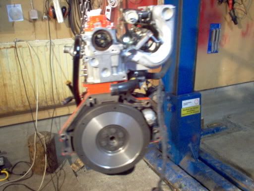

Tänään sain moottorin paikalleen,mutta savuja ei vielä kerennyt ottaa(jos se nyt edes käy
:P )
Vaihdoin moottorin johtosarjan ja rusikun boksin c20ne,stä,että sai lamdan toimintaan.(alun perin seh)
Aluksi olisi tarkoitus ajella sisään vaparina tuota 1000km ja sitten alkaa puljata vasta turboa sun muita kiinni.
Niin joo ja nokaksi tulikin seh alkuperäinen nokka,eikä 18e kuten aijemmin suunnittelin.
Tässä pari kuvaa koneesta:

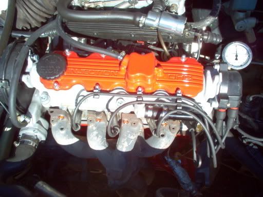

Nyt olis eka 100km ajeltu koneella,toistaiseksi on pelannut.
Kytkin pakkaa haista,löysäsin varmuudenvuoksi vähän vaijeria,että ei ainakaan makaa päällä.

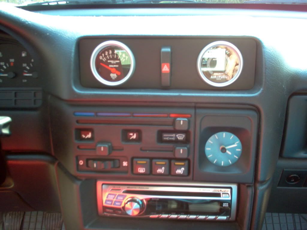

Tänään laitoin öljynpaine ja seos mittarit kiinni,keskimmäisten raitisilmasuuttimien paikalle.
Ja tuli haettua myös cooleri,kennon mitat 37cm*37cm*6cm
Tässä pari uutta kuvaa:
http://img.photobucket.com/albums/v318/ ... 000574.jpg
http://img.photobucket.com/albums/v318/ ... 000577.jpg
http://img.photobucket.com/albums/v318/ ... 000579.jpg
Viestit: 7180
Viesti Kirjoittaja omega16T »
minkäs merkkiset nuo mittarit on ja mistäs noita saa?hinta?
pitäis itelle hommata öp ja lämpömittarit ja tuollaiset sopis malliltaan hyvin mulle
Tunari-82
Viestit: 3489
Paikkakunta: Kauhava
omega16T kirjoitti:minkäs merkkiset nuo mittarit on ja mistäs noita saa?hinta?
Nuo on autometerin mittareita.
Seosmittari 95€
Öljynpaine,sähköinen 85€
Nuo on sitä sport comp sarjaa.
Mittareita saa ainakin http://usparts.locomail.com/index.php
