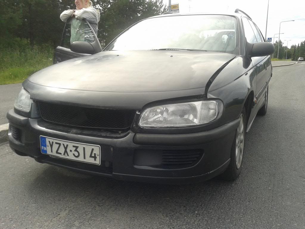

Maski vaihtuu vielä varmasti moneen kertaan mut mennään ny tällä jonku aikaa

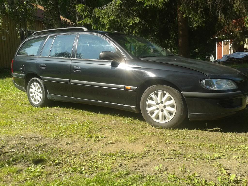

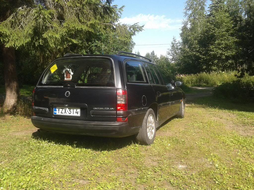

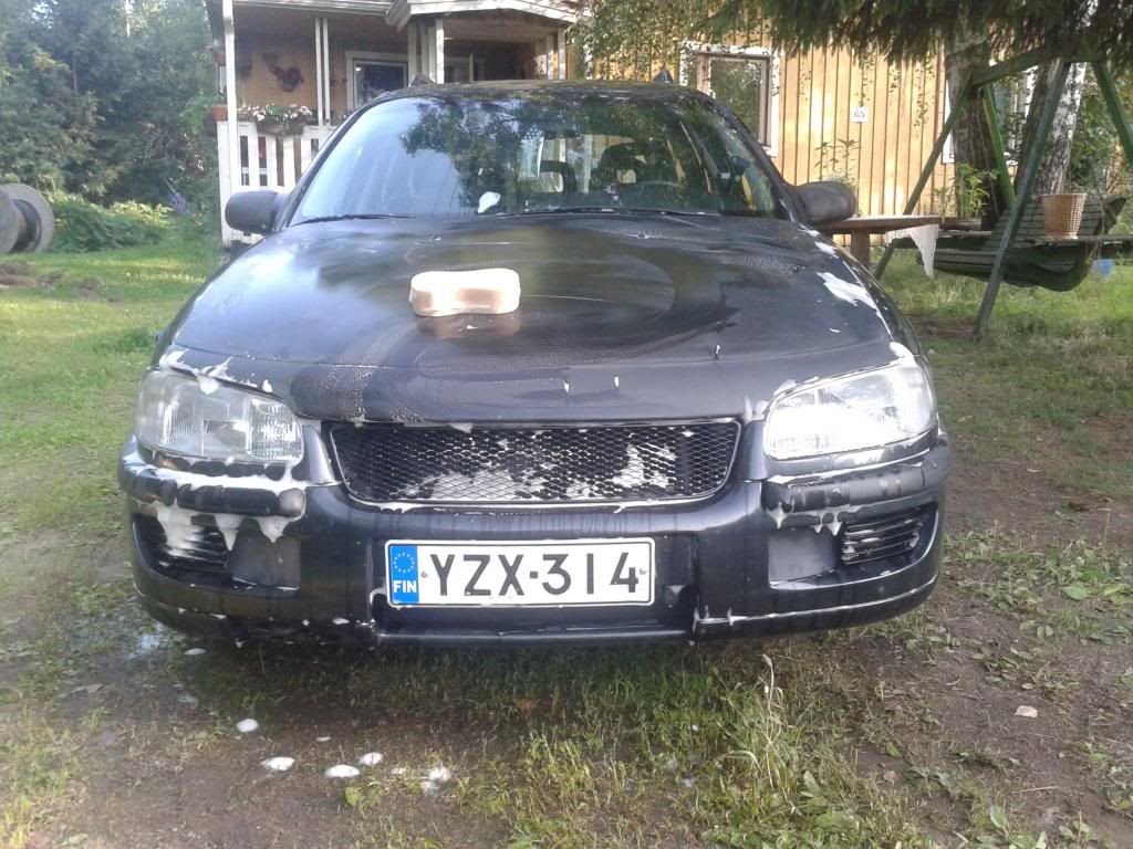

NYT vihdoin saatte kuvia puhtaasta autosta, se konepelti tosin kesken edelleen, kun pääsen koneelle asti

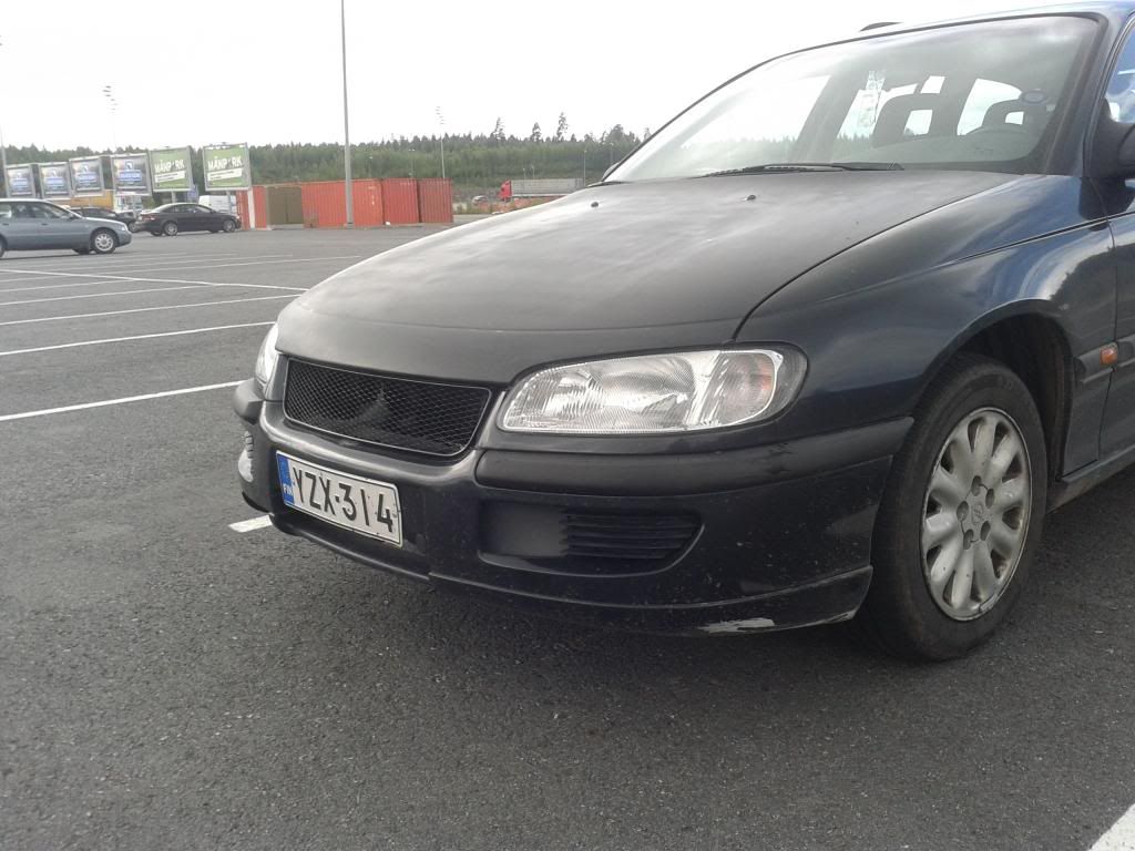

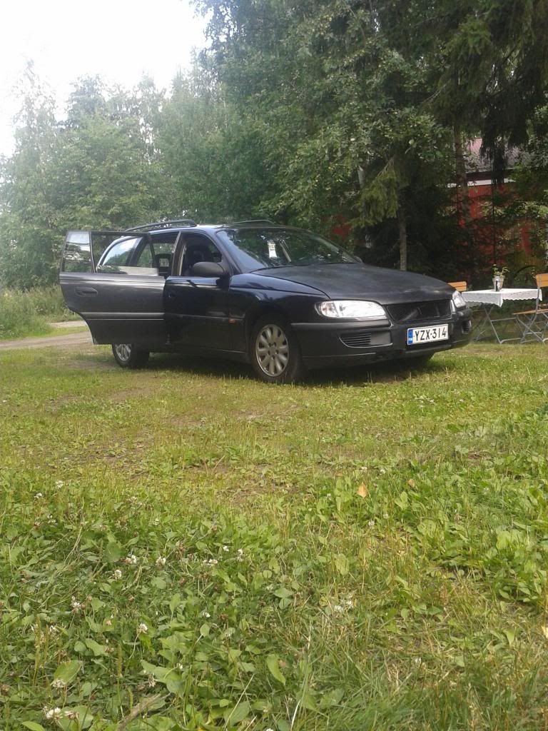

Sitten niitä kuvia
