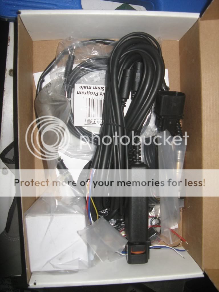

Re: Ascona B (Nyt on uutta vannetta)
Sitten olis toi laajakaistalambda ja sen asennuskohde
http://s738.photobucket.com/albums/xx26 ... lambda.jpg
http://s738.photobucket.com/albums/xx26 ... osarja.jpg
