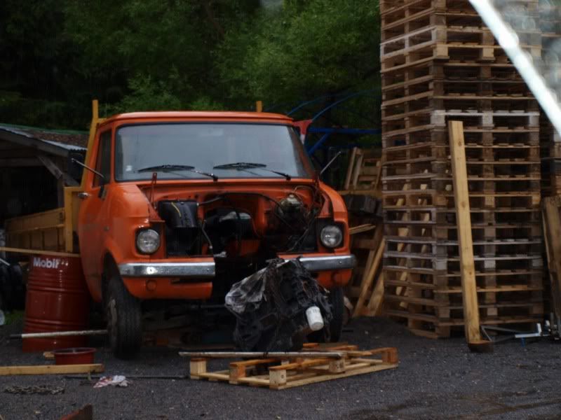

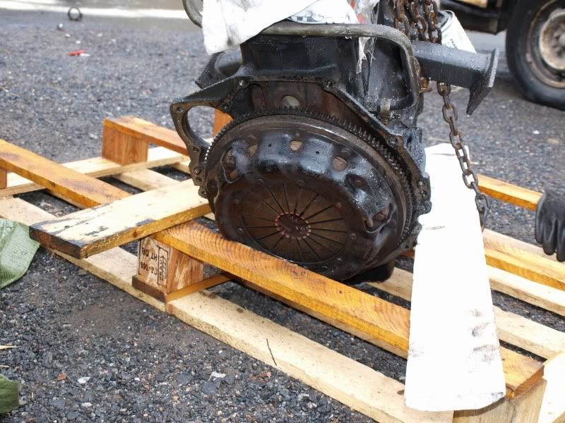

ei ehkä helpoin temppu tämä ... enään reatiotangot kiinni etukelkassa kyllä se sieltä mahtu on kyllä kätevä kun tratorilla ja yhdellä piikiilä @ ketjut kyllä se sieltä nousi
aika eksoottisen näköinen kytkin asetelma
9,5" tavarat olit noi kun purin oli sen verran hyvässä kunnos roippeet saavat mennä takaisin toisen koneen mukana
nyt ketuttaa tuli turhaan tilattua briteistä 2kpl 2.3D /TD asetelmia

Onko tuo keula rälläköity kahtia?
Realsanta
- OCF Member 2016
- Viestit: 10874
Re: Opel Blitz (Bedford CF350)
MantaGsi kirjoitti:Onko tuo keula rälläköity kahtia?
on =D mut kolarikorjaaja fakiiri hitsaa takas saumaa ei edes huomaa sen jälkeen ja muutekin aatelin antaa maalia keulalle

et sitten jaksanu edes puskuria irrottaa vaan seki piti laikata?

puskuri on 2 osainen ja se loppuu juurikin siintä mistä on leikattu

eiks se oo sillo 3 osanen? nus nus.. mitäs sinne tilalle on tulossa?

kuina puskuri voi olla kolme osainen jos siinä 1+1 palaa? eli molemmissa reunoissa on palat puskuriAri-S kirjoitti:eiks se oo sillo 3 osanen? nus nus.. mitäs sinne tilalle on tulossa?
änyway tilalle tulee täysin laakeroitu 2.3D hoonattu yms... toivottavasti kestää edes 100tkm ettei tarvi ihan heti tätä tehdä...
ja opin uuttta isoin vertailu kone tuohon malliin on perkisin 2.5 diisseli joten tilvuutta saadaan
jolla saadaa naurettavat max. koneen koko 97,2hv 3155ccm3 tähän menis nätisti CIH 2.5T turbolla siinähän on vakioa joku ~60hv ja puristus suhde 6,4!

Jos sä irrotat nuo puskurin päätkin tuosta korista ja laitat ne siihen maahan sen keskiosan kaveriksi niin eikös niitä ole silloin kolme puskurin palaa=kolme osainen puskuri?

Eli kannattais ottaa asioista selvää, ennen ku rupee pätemäänTunari-82 kirjoitti:Jos sä irrotat nuo puskurin päätkin tuosta korista ja laitat ne siihen maahan sen keskiosan kaveriksi niin eikös niitä ole silloin kolme puskurin palaa=kolme osainen puskuri?

Eli siis tuossa keskellä ei ole ikinä puskuria ollutkaan,vaan päissä palat.

Melkein se piti rautalangasta vääntää, että ymmärrettiin puskurin olevan kaksi osainen. Siis kaksi osainen

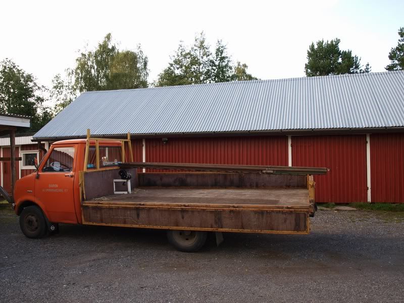

tankkikin tuli vaihdettua transiitin omaa joku vanha transu oli kun edes oli vielä rumpujarrukkin vaikea sanoa mikä vuosi kun pelkkä runko oli jäljellä mistä otin tankin joku 70-80L ja sisällä on loiske levy
ja muutekin fiksumpi kuin brittien matkalaukku petterissä tuo kapenee alaspäin

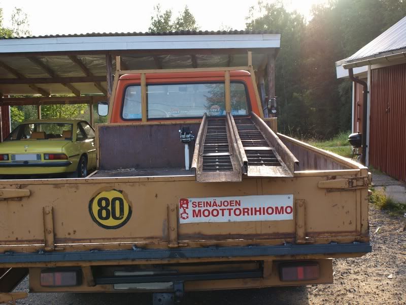

nyt on valmis EVO 1.0 auton kuljetus kärry(hmm jossain kikaa "kuvan kokoa ei saatu")
vinssi on 2 pultilla lavassa kiinni tuolla edes menee 50x40x4m U-palkki josta menee pultit läpi ei ihan heti korkkaa
vinssi on kiinni kolmella pultilla eli on nopea vaihtaa jos hajoo
Ensimmäinen testi tehty Pösöö 406 1.9TD vm joku 97-99? oma paino varmaa 1300kg? hyvin vinssi jakso ja sillat kesti
kyllä nyt vanhat oopelit saa kyytiä
