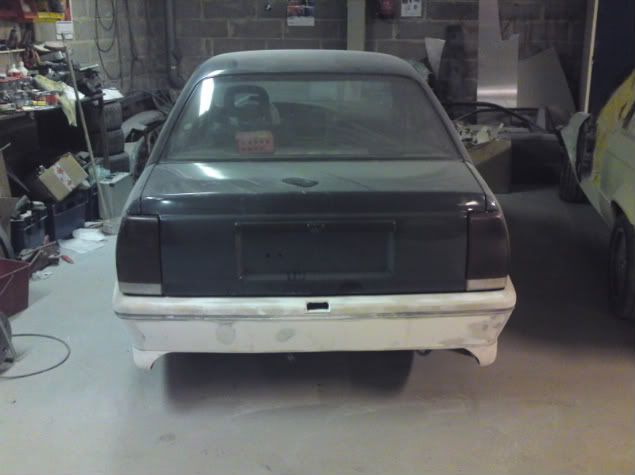

Erittäin hyvältä vaikuttaa tämä projekti, todella asiallista jälkeä.

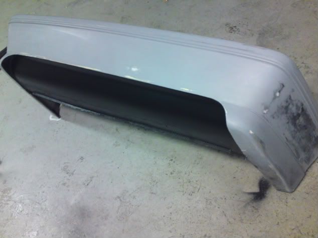

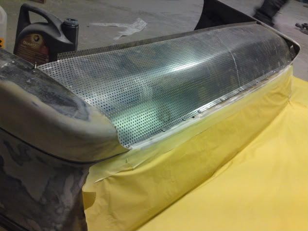

Mites muuten muokkasit tuota takapuskuria? Itellä ois vähän samansuuntainen muokkaus edessä tuohon omaan kulkineeseen ni jos tästä sais vähän vinkkiä.
www.puustikki.fi
www.puustikki.fi
MJM84
- Viestit: 25
- Liittynyt: 29 Elo 2007, 13:36
Re: A Omega Projekti TIC(uusia kuvia 15.1)
Ensin mä leikkasin sen ala helman pois haluttuun muotoon...jarksi kirjoitti:Mites muuten muokkasit tuota takapuskuria? Itellä ois vähän samansuuntainen muokkaus edessä tuohon omaan kulkineeseen ni jos tästä sais vähän vinkkiä.
Sit mä laitoin alumiinisesta reikäpellistä ,mikä on kevyttä,tueksi liki oikeaan muotoon,minkä päälle oli helppo laittaa lasikuitua,ettei muoto mene pilalle...
Sit vain kittasin sen suoraksi ja muotolin reunat... ja vola!!(toki jouduin oikomaan myös kokopuskurin ku oli aaltoa täynnä)
mut siihen tyyliin siitä tuli tälläinen,ennen maalausta...vielä putkien ulostulo reiät uupuu,mut ne tietää leikata sit vasta,kun on sen aika.

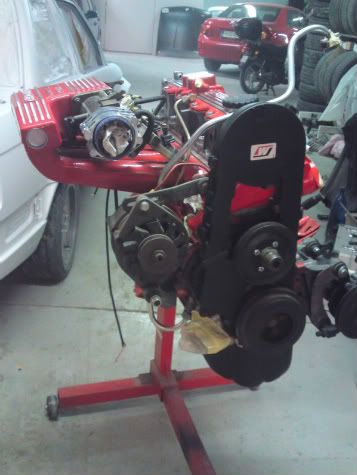

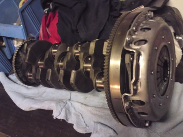

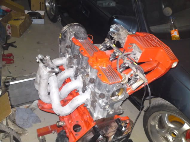

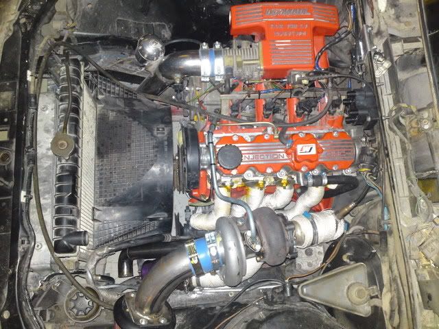

No niin nyt on Tekniikka kasattu ja valmiina istumaan konehuoneeseen.
eli speksejä:
-Wisecon takomännät (8,5 puristukset)
-Eagle H-profiili kiertokanget
-Nitrattu Kampiakseli
-Kanavat muotoiltu
-Seetit muotoiltu
-muotoillut venttiilit
-Nokka-akseli by Virtala Mauri
-Turbo by LDS Racing Turbo
-itse valmistettu pakosarja
-60mm Hks-style-hukkaportti
-ssqv-Hks-style-dumppi
-kiinacooleri
-SiemensDeka ~500cc suuttimet
-Tatech säädettävä moottorinohjaus
-Lexmaul-Imusarja
-Let:n peltinen kannen tiiviste
-1,7d kannen pultit
-öljyreijät tukittu lohkosta ja kannesta,ja tuotu ulkopuolelta kanteen
-kevennetty/muokattu vauhtipyörä
-Sachs BMW M3 Race kytkinasetelma
-4-lapainen sintteri kytkinlevy
oliskohan tässä nyt edes suurin osa...
Ens vkolla pitää tiputtaa kone paikoilleen ja alkaa kytkemään Tatech:a,bensalinjoja,-pumppua,-tankkia ja takapään jarruja.
Niin sit sais pian koittaa ottaa savut pihalle
pääsis ajoissa penkkiin säätämään.

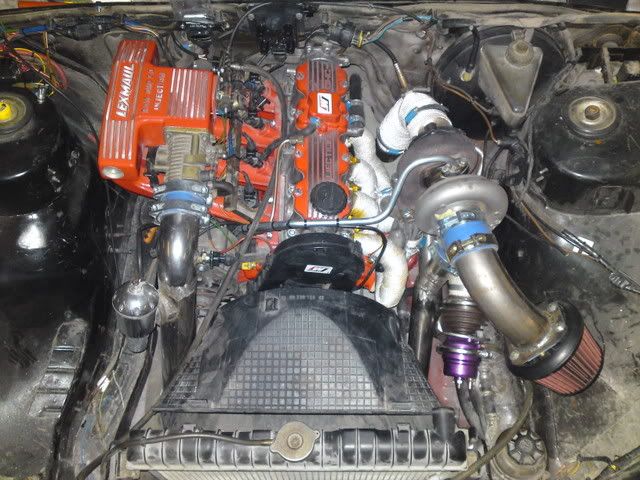

Taas on jotain saatu aikaan,kun on kaiket illat pajalla touhunnu...
Tekniikka alkaa olemaan paikoillaan,Tatech asennettuna,kaikki ahtoputket ja hukkaportin putket tehtynä.
Downpipenki sai mahtumaan yllättävän helposti ja taittuu vielä mahan allekki,just oikein,ettei mee liian alas.
vähä bensaa ku sais ja ölyä kiertämään lauhduttimen kautta niin sais pian testailla miten se käy!
Eiköhän ne sieltä valmistu täs mika puoliin...
Mut tälläistä tänään kuvien kera:

Tuuppaa vielä kunnon sähkölfekti ton visko volvoflektin tilalle?
