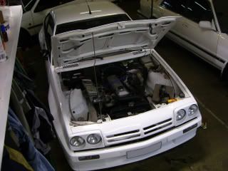

Kesä meni ja uusi tallikin tuli hommatua. Uuten talliin jo kotiuduttu ja "osavarastokin" siivottu. Samassa tallissa myös Opel GT ja R6 Manta. Jarrujen osalta etenee hissukseen, mutta eteenpäin. Kun ei vakio osaa löydy, laitetan sitten jarruihin kilpa-osaa. Takajarrut muuttuvat myös levyjarruiksi.

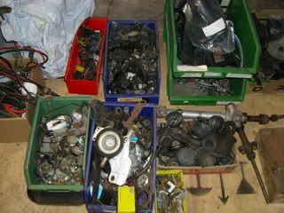

Osia niputeltuna ja lajiteltuna. Kaikkea sitä ihmisen pitää hamstrata :lol:

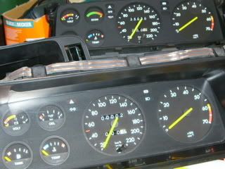

Mittaristo tuli huollettua. Nopeusmittari oli rikki ja tuli se uusittua, Samalla se tuli myös nollattua. Kierroslukumittari heittelehti ihmellisesti, mutta tokeni liitoksien puhdistuksella.

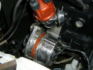

Laturi tuli myös vaihdettua. Vanhassa latausjännite heitteli. Johan se tuossa palvelikin 15 vuotta... Uusi on 2.4 A-Omegasta. Luulisi lataustehon riittävän. Enemmän aikaa meni tuon laturin putsauksessa kuin asennuksessa :lol:

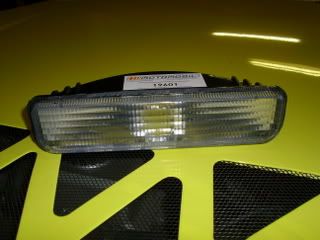

Uudet vilkutkin tuli vihdoin Saksasta. Toukokuussa ne tilattiin (kahden viikon toimituksella) ja saapuivat Syyskuun lopussa :evil: . Ihan heittämällä ne ei menneet. Reunasta joutui ottamaan sentin suikaleen pois. Onnistui todella kivuttomasti paine-ilmakäyttöisellä ns. Dremelillä.

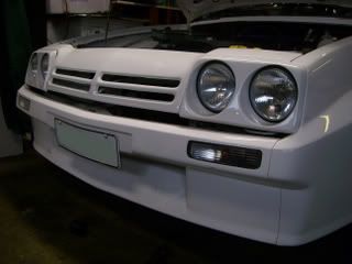

Ja vilkut asennettuna. Kieltämättä sopii uudet kirkkaat paremmin kuin 25v vanhat kauhtuneet keltaiset vilkut

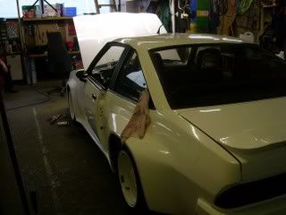

Kyllä se on valmis ja napottaa tuossa vieressä. Täytyisi siitäkin laittaa juttu tänne. Aina kun on tallilla motivaation puutetta, käy sipasemassa sillä pienen lenkin, niin johan alkaa itselläkin sujumaan. Maalipintaan tuli vielä kaksi kerrosta lakkaa, joten kiiltoa löytyy mukavasti. Ja tuo R6 tekniikkahan vain yksikertaisesti on mukava.... ja kiukkuinen..

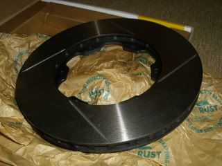

Jarruongelma on sitten ratkaistu. Autoracingista hain juuri AP-Racingin jäähdytetyt kisalevyt. Ihanan kallista :oops: , mutta jatkossa ainakin pysähtyy ->
http://shop.autoracing.fi/index.php?mai ... cts_id=485
Vaatii väliin adapterin joita sai myös hyllystä. Tosin jätin ne sinne, otin niistä vain mitat ja kaveri sorvaa ne alumiinista minulle. Hyvin yksinkertaiset.
Satulat nappasin tuosta R6 Mantasta jotka käyvät noihin sellaisenaan. Katsotaan nyt, voi olla, että vaihtuvat vielä johonkin toisiin. SPAX:in lyhennetyt iskunvaimentajat tuli myös tilattua. Vielä pitää hankkia eteen kaikki puslat.

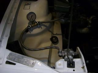

Tuli vaihdettua bensaletkut metallipunosletkuihin. Lisäksi laitoin painemittarin väliin, kun noita sattui tallilla olemaan ylimääräisiä. Jos ei muuta niin kiiltäähän se :lol:

Mistäs nuo etuvilkut oikeen hommasit?
mikkis
Viestit: 1438
Viesti Kirjoittaja mikkis »
JuhaT kirjoitti:Mistäs nuo etuvilkut oikeen hommasit?
http://www.miva-car.com/
Myy vanhoihin Fordeihin osia, diilaa niitä Saksasta. Vilkut Ford Capri MK3:sta

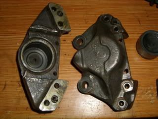

ATE:n kaksimäntäiset levitetyt jarrusatulat tuli purettua ja putsattua. Vaihdan männät, tiivistet ja ilmausruuvit yms irto-osat myös uusiin. Uudet teräspunoletkut tuli myös tilattua. Vielä täytyy puhaltaa, kasata sekä maalata nuo satulat. Kaiketi sitten klassisen punaiseksi :lol:
Yksi mäntä oli totalisen jumissa eikä lähtenyt irti. Foorumilta tuli jo hierottua kaupat kahdesta vastavasta satulasta.

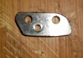

Levityspalat jotta jäähdytetyt levyt mahtuvat väliin

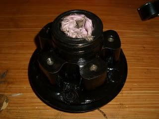

Napakin sai uuden maalin
