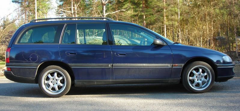

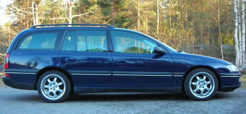

No niin, nyt on kuvaakin otettuna. Alla Eibachin sarja vietereitä ja ovat vakioiskareiden (Boge/Sachs) kanssa. Edestähän se tippuu enemmän kuin takaa. Ihan tyytyväinen olen, enenpää ei olisi tarvinnutkaan tippua. Rengastus on 225/45/17
Before:
After:

millainen pudotus on milleissä ilmaistuna noilla vietereillä, kuvien perusteella suht maltillinen?
Waunu
Viestit: 624
Liittynyt: 02 Huhti 2003, 03:00
Paikkakunta: Pohjanmaa
Viesti Kirjoittaja Waunu »
deep blue kirjoitti:millainen pudotus on milleissä ilmaistuna noilla vietereillä, kuvien perusteella suht maltillinen?
-30mm luki paketissa. Takana toteutuikin mutta luulen että edessa enemänkin joku -35mm.

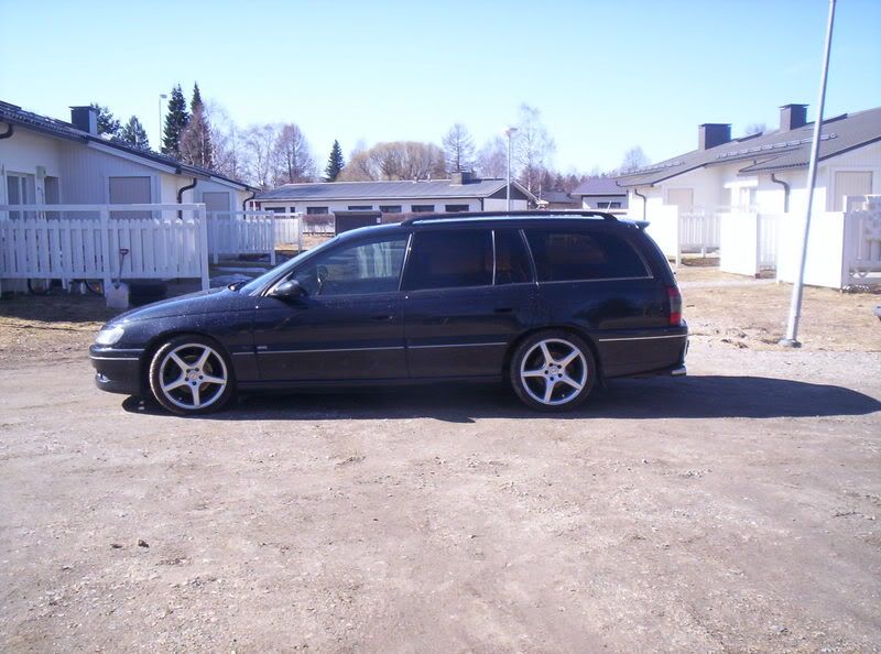

tuossa olisi kuva minun omegasta H&R -35mm sarjan kanssa vakio iskareilla. rengastus 225/40 R18.

Kuvien perusteella Omega näyttää paremmalta H&R:n jousilla kuin Eibacheilla. Omaan B Omega caravaniini pultataan tällä viikolla kiinni Konin iskarit Eibachin jousilla ja rengastukseksi tulee 225/40/18. Saa nähdä minkä näköinen autosta tulee.
