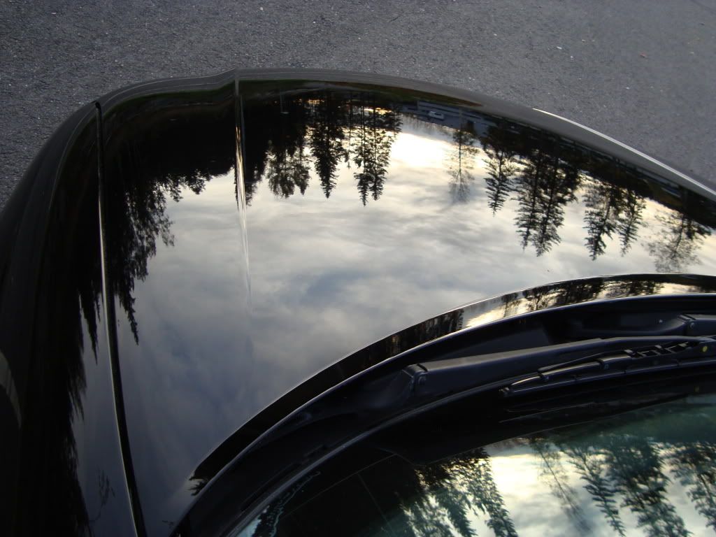

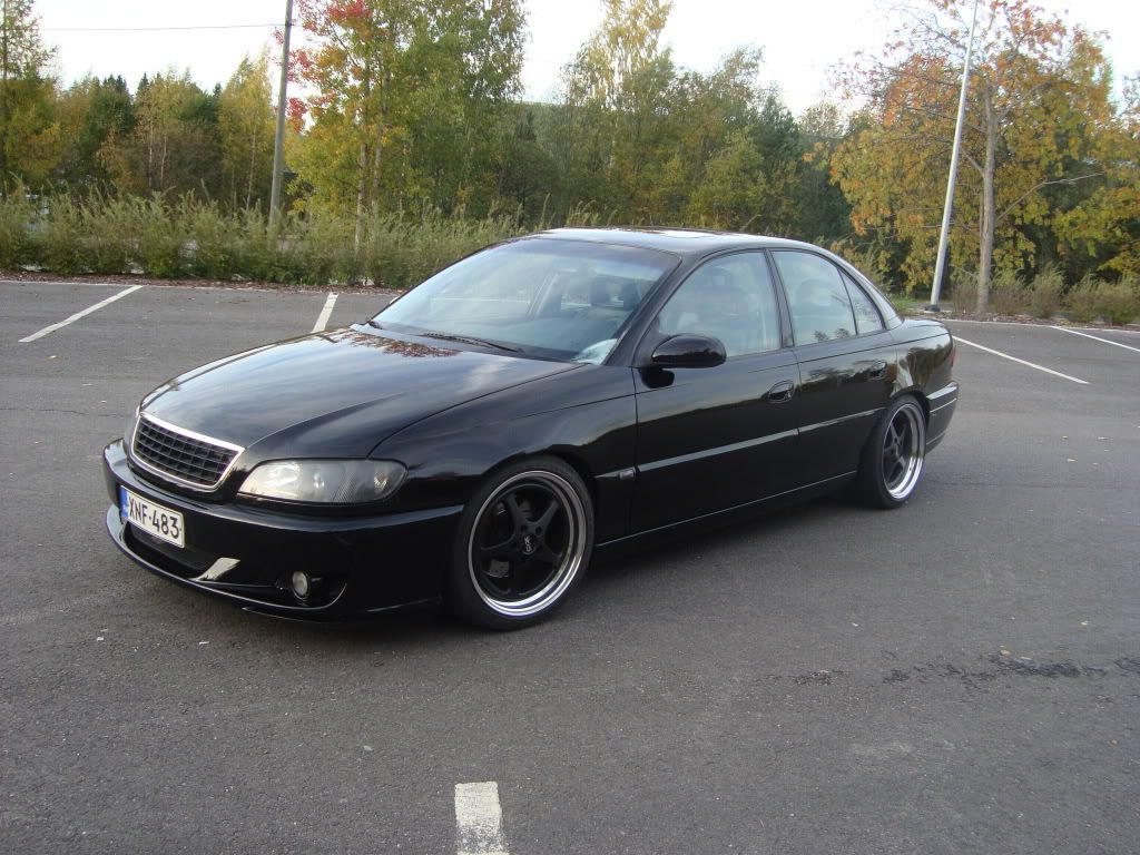

Hyvä väri ja kerrankin onnistunut maalipinta. Niin ja vähällä vaivallakin

Olihan siinä taas hel*etillinen homma mutta kerrankin olen tyytyväinen pintaan ja väriin

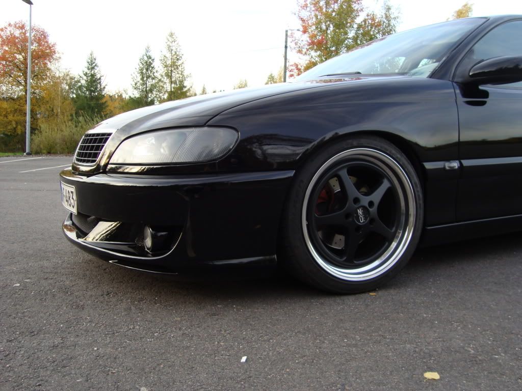

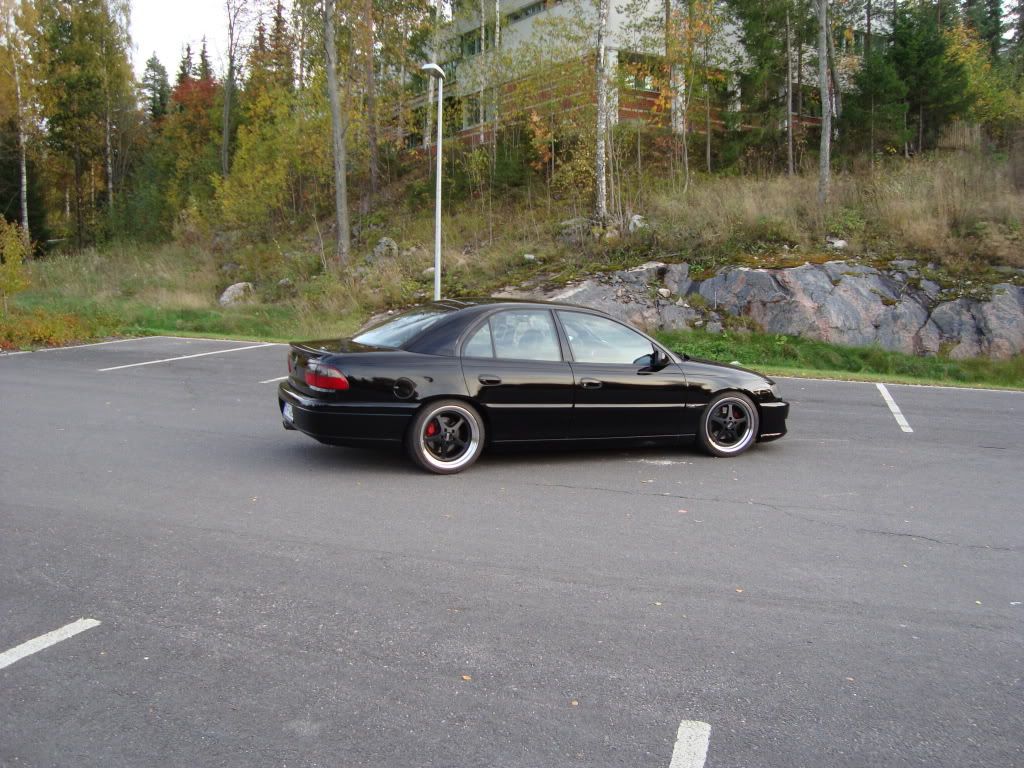

Noniin, kuvia vaan kehiin. Tuliko kullitettua mustaa?

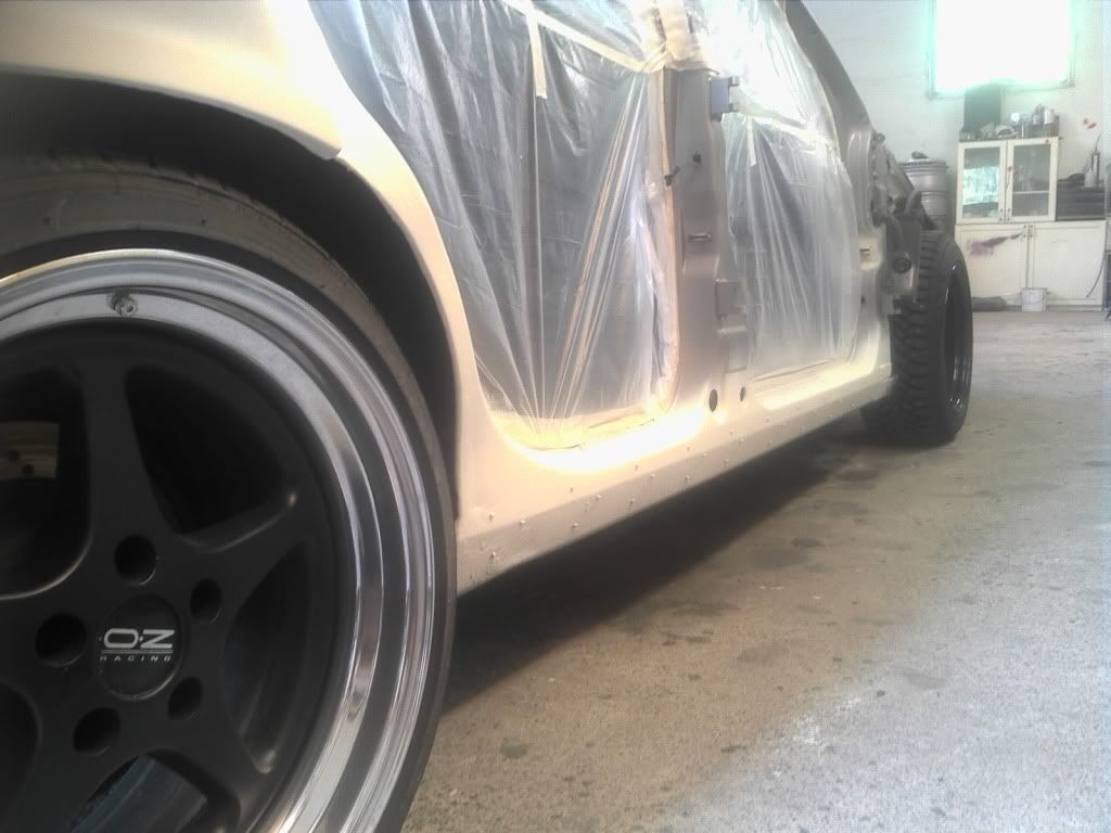

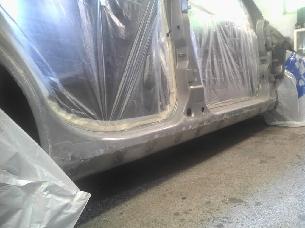

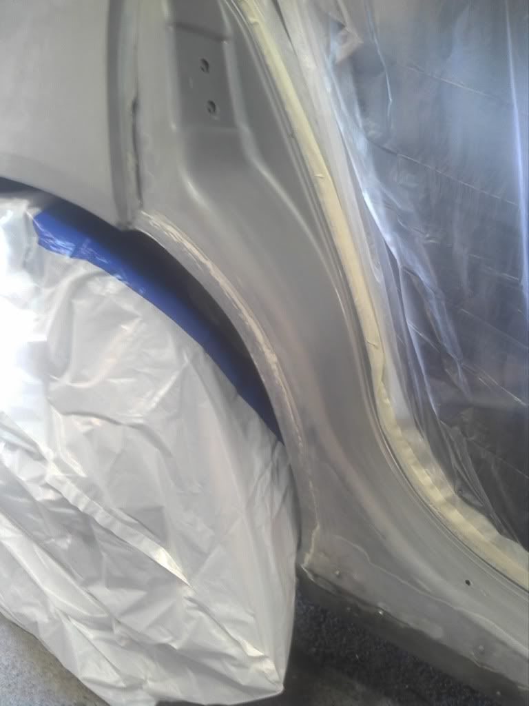

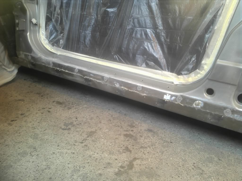

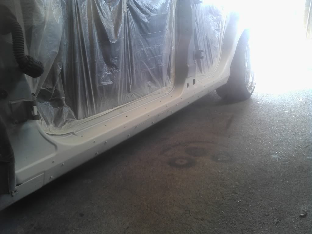

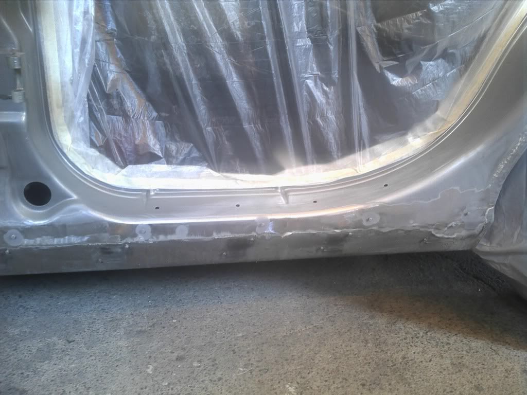

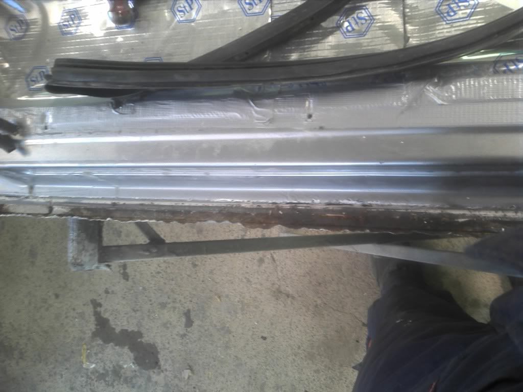

Tuli tosiaan aloitettua pienimuotoinen remontti tossa juhannuksen aikoihin. Alunperin tarkotuksena oli korjata viimesyksyn kolarin aiheuttamat vahingot. Maalattavaa olisi kuitenkin tullut niin paljon että päädyin maalamaan koko auton..taas
Uutta osaa ei tullut muuta kuin konepelti.
Homman aloitin ovien, lokareiden yms irto-osien irrottamisella. Ovet poistin sentakia että pääsin käsiksi ruosteisiin joita näkyi olevan ovien alareunoissa ja kynnykoteloissa. Tuossa pari kuvaa kynnyksistä.
Tuossa maalattuna inertalla.
Täytyy tästä jatkaa taas kun kerkeää..

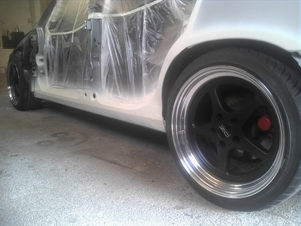

Sataa tota perhanan vettä kokoajan ni ei saa hyviä kuvia otettua. En kyllä saanu kaikkia listojakaan kiinni kun loppui teippi kesken

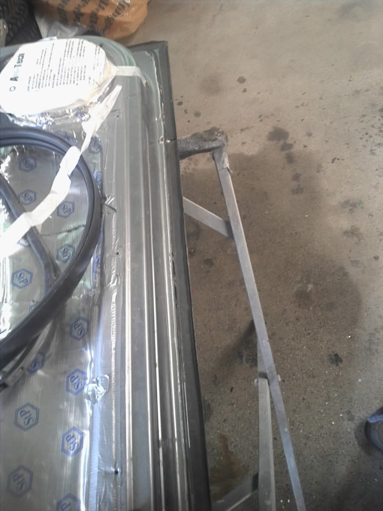

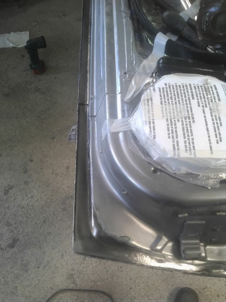

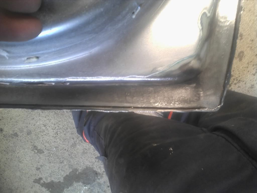

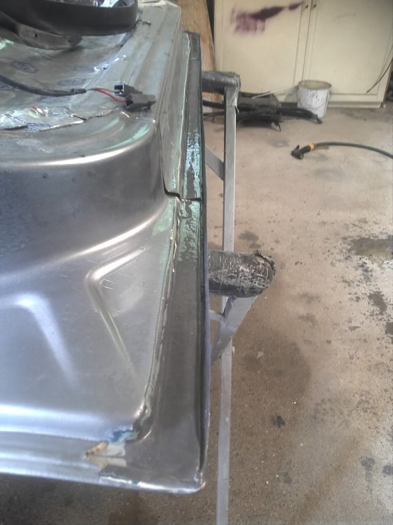

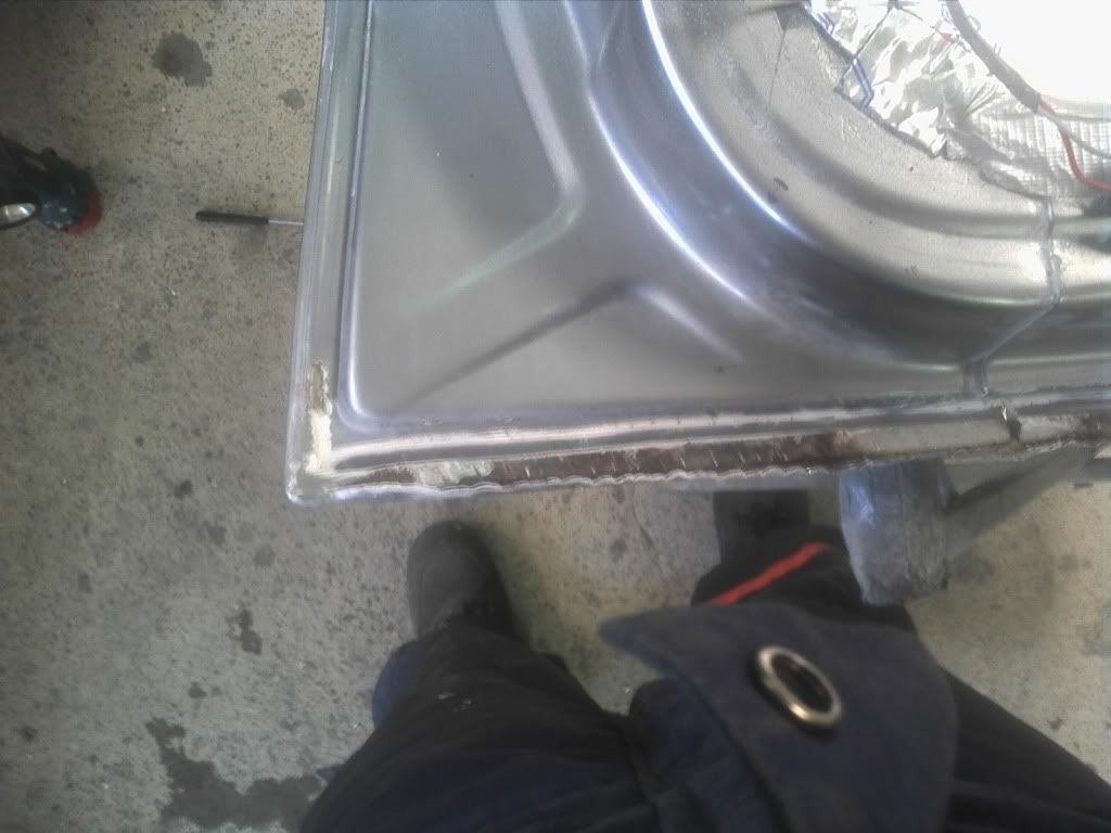

Seuraavaksi kävin ovien kimppuun. Kuskin ovi tuli vaihdettua pari vuotta sitten kun vanha ovi sai pienen lommon. Kävin sen silloin pintapuolisesti läpi ja nyt alkoi pahasti näkymään ruostetta alareunassa sisäpuolella.
Eihän siinä muuta vaihtoehtoa taas ollut kun käydä se perusteellisesti läpi. Avasin alareunan sauman ja rälläköin isoimmat ruosteet pois jonka jälkeen käsittelin pinnan moneen kertaan annitrol nimisellä ruosteensyöjällä.
Pienet epäilykset oli alkuun aineen toimivuuden suhteen mutta se paljastui erittäin päteväksi aineeksi. Ruostetta ei ainakaan silmällä nähnyt enään missään.
Parit kuvat miltä ovi on näyttänyt.
Hieman muuttui pinta
Lopuksi sutasin reilun kerroksen inertaa sauman väliin ja päälle. Jos se vähänaikaa menis taas
Alkuperäiset ovet oli aika hyvässä kunnossa mutta kävin ne silti samoilla metodeilla läpi ettei tule tulevaisuudessa yllätyksiä.

Joo se hän nuissa omegan ovissa kiva on ku ei välttämättä päälle päin näytä pahalta, mutta kun poistaa tuon töhnän niin saattaa olla yllättävänkin ruosteessa

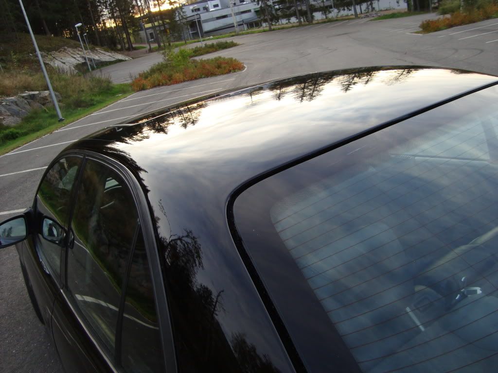

Kylläpä muutuikin auto värin vaihdolla mahottoman paljon hienommaksi
- OCF Member 2021
- Viestit: 12763
Re: MV6 Omppu `94
siitähä tuli pirun hieno

ei kellää olis pyyhettä heittää tähän kuolaan?? pakko sitä jotain negatiivist löytää mut sopivat tummennukset niin on melko asiallinen malmikasa

Täälläkin suunnalla sitä pyyhettä todellaki tarvittais
on kyllä yli-asiallisen näköinen, ja en itekkään tosta mitään huonoo sanottavaa saa ees yrittämällä.
Vielä todella hillityt tummennukset takalasiin ja takasivuihin ni
