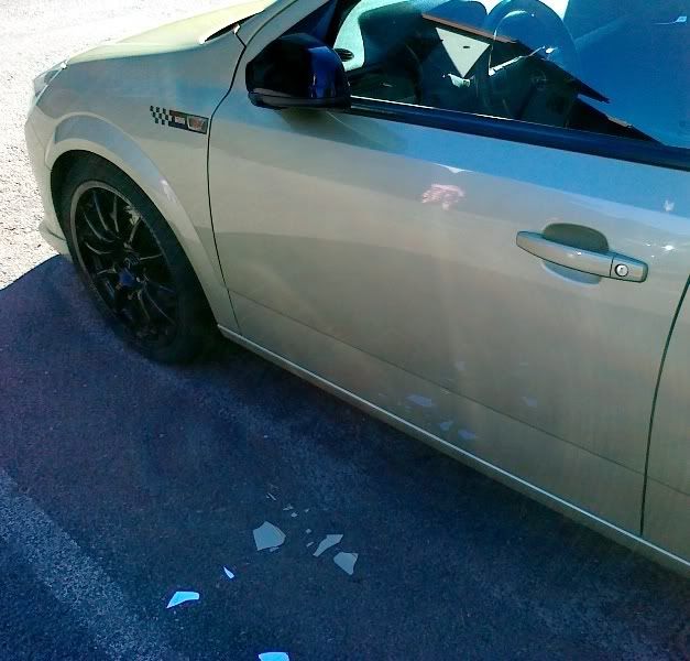

Ja oli sitten Juhannuksen aikana peili pudonnut
Pelkkä peilin lasi 92€ automuovilla :D

enne kirjoitti:Dodii...
Aaah niin ihanan kallista! :lollis: Mulla se tipahti pesun jälkeen...

Taitaa olla ihan vakiovika Astrassa kun työkaverin H Astrastakin tippui peili...

Uusi peili saapui kotia viiden päivän jälkeen Englannista ja asennus tehtiin samaintien. Paljon mukavampi ajella, etenkin liittymissä :D
