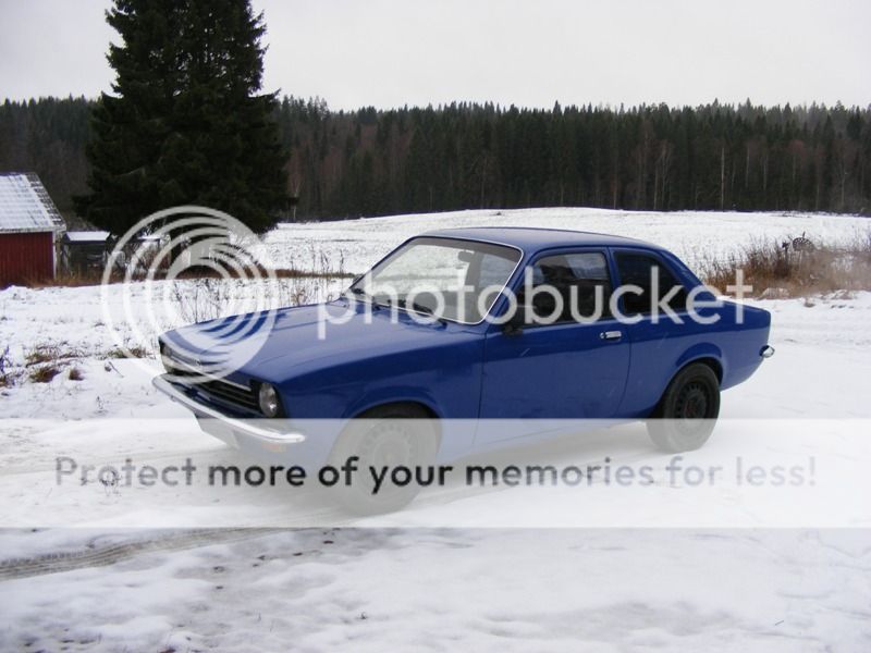

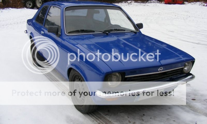

Tässä vielä kuvia digikameralla otettuna päivänvalossa

Alkaa näyttämään sille että nyt alkaa nuo pienet asiat häiritsemään ja se on hyvä merkki se
...enää tarvi ulkonäköön ku alusta pikkusen vielä rälläkällä hienosäätäen alle ja Engelmannit hankintaan noiden norsunkorvien tilalle sekä vähän matalampi profiilista kumia paikalleen ni nuo pienetkin asiat on korjattu. Noiden lisäks vielä jos noihin peltivanteisiin sais pikkusen leveyttä lisää ulospäin tai kehät käännettyä ympäri ni alkaa olla vaikee pistää ulkonäköä paremmaks.

Livenähän tää on paljo rumempiomega16T kirjoitti:Alkaa näyttämään sille että nyt alkaa nuo pienet asiat häiritsemään ja se on hyvä merkki se...enää tarvi ulkonäköön ku alusta pikkusen vielä rälläkällä hienosäätäen alle ja Engelmannit hankintaan noiden norsunkorvien tilalle sekä vähän matalampi profiilista kumia paikalleen ni nuo pienetkin asiat on korjattu. Noiden lisäks vielä jos noihin peltivanteisiin sais pikkusen leveyttä lisää ulospäin tai kehät käännettyä ympäri ni alkaa olla vaikee pistää ulkonäköä paremmaks.
Oon minä nuita peilejä katellutkin jo, oottelen vaan kunhan sais tilattua. Vannehommaa oon miettiny kun mulla on ne Momon Racerit hankittu mutta kun eipä taida ainakaan eteen onnistua ihan bolt-on menetelmällä kun ei riitä pinnapulteissa pituus että sais spacerien kanssa kiinni, eli tarviis vaihtaa pidemmät pinnapultit
Tuo vanneasia on sen verran mietinnän alla vielä että antaa asian hautua. Jotenkin nuo isolla huulella olevat peltivanteet ei itseäni mahdottomasti iske mutta sellainen sopiva huuli etenkin kiiltävänä näyttää ihan hyvältä. En tiiä oisko tuo ihan hirveän näkönen jos nuo vanteet antais olla muuten tuommosenaan mutta pistäis kromikehät/kiillottais reunat ja muuten kiiltävän mustaksi (ja toki sitä matalempaa rengasprofiilia kunhan ois nuista pinta vähän enemmän "kulunu"

Jep, hyvältähän se rupiaa näyttämään.
Vähän pelkäsin tuota väriä ensi, sekä vielä tuossa tallissa otetussa kuvassakin jotain pomppii silmille, mutta nuo ulkokuvat näytti, että pelko tais olla turhaa.
Pidempiä pinnapulttejahan saa kaupasta, se ei ole ongelma.

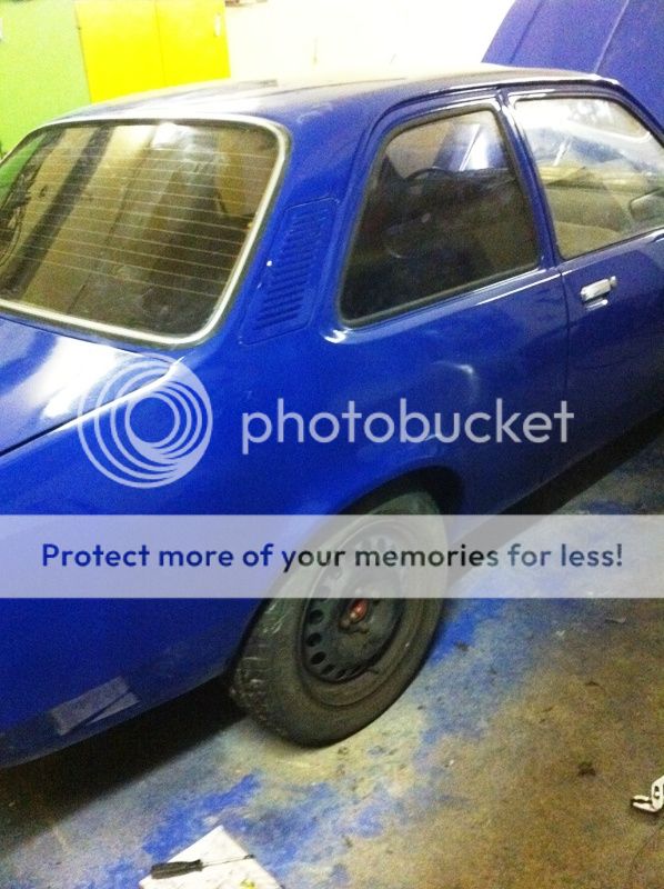

Taakse tuli vaihdettua iskarit ja jouset.
Siinä uuden ja vanhan jousen vertailua.
Myös paksuudessa oli eroa.
http://i1046.photobucket.com/albums/b47 ... G_0363.jpg
En tiiä ottaako tuosta selvää mutta kyllä se matalempi on ja etenkin paljon jämäkämpi.
Ruma vaan kun jää nuin sisään tuo rengas...

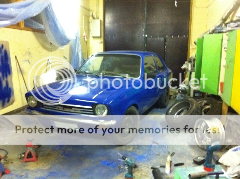

Tänään oli vuorossa etupään madallusta, vannekokeiluja ja uusia peilejä.
Ensinnäkin tuli siis pistettyä eteen uudet jouset ja iskarit.
Kuten kuvasta näkyy, uudet jouset eteen olivat lyhyemmät ja paksuutta oli n.1,5krt vanhoihin nähden. Kuten odotinkin, keula korottui n. pari senttiä ja kivan napakalle tunnustaa.

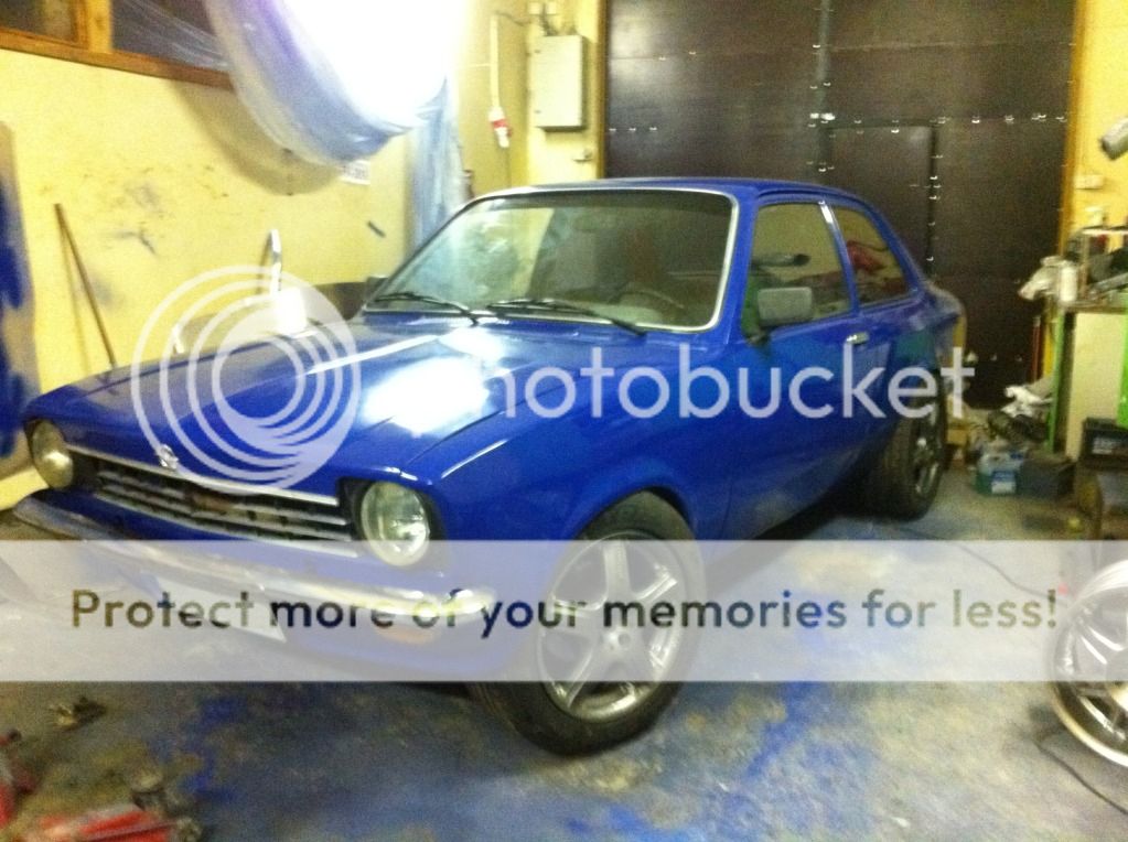

Tämän jälkeen mallailin alle emännän Astran Momo GTR2:sia jotka on samoilla spekseillä kuin ne minun Momo Racerit. Renkaina nuissa 205/55/16.
http://i1046.photobucket.com/albums/b47 ... 172705.jpg
Jostain syystä mulla oli jäänyt se kuva että ei pultit yllä, mutta kyllä ne mutterit sai melkein loppuun asti kirittyä 5mm spacereilla. Tuo pulttien lyhyys taisi olla ongelmana yksissä toisissa vanteissa mitä mallasin.
Muuten mahtuis ok, mutta ääripäähän käännettäessä ottaa renkaat kiinni, en tiiä että jos ois ne 195/45/16 renkaat niin tiiä vaikka mahtuis yllättävän kivuttomasti liikkumaan (viimestään kun vähän lekaa antais sisäkaariin

Et sitten vieläkään raaskinut alkuperäsiä peilejä hommata, vaan nuo C2 peilit ?
Eiköhän ne nuokin vanteet järkevällä renkaalla mene. 195/45 tai 40-16. Itellä ollu yleensä 195/50/15, eli noitten välistä. Viime kesän oli sedanissa 195/45/15 edessä ja niillä varmaan jatketaan, sekä farkkuunki taitaa tulla samat eteen.
