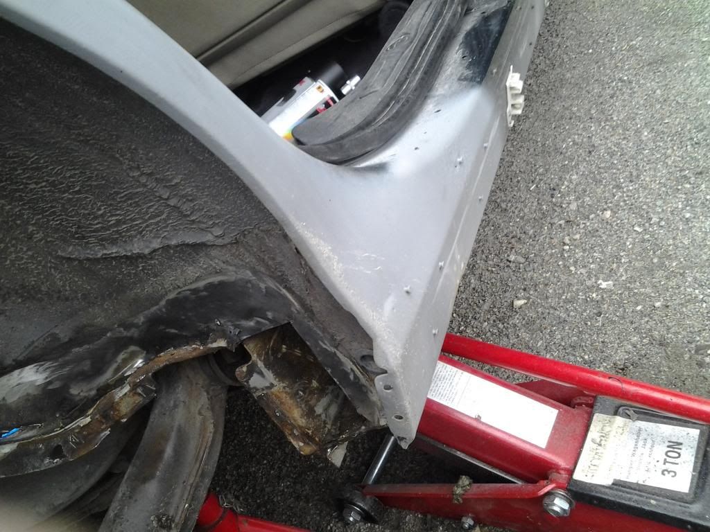

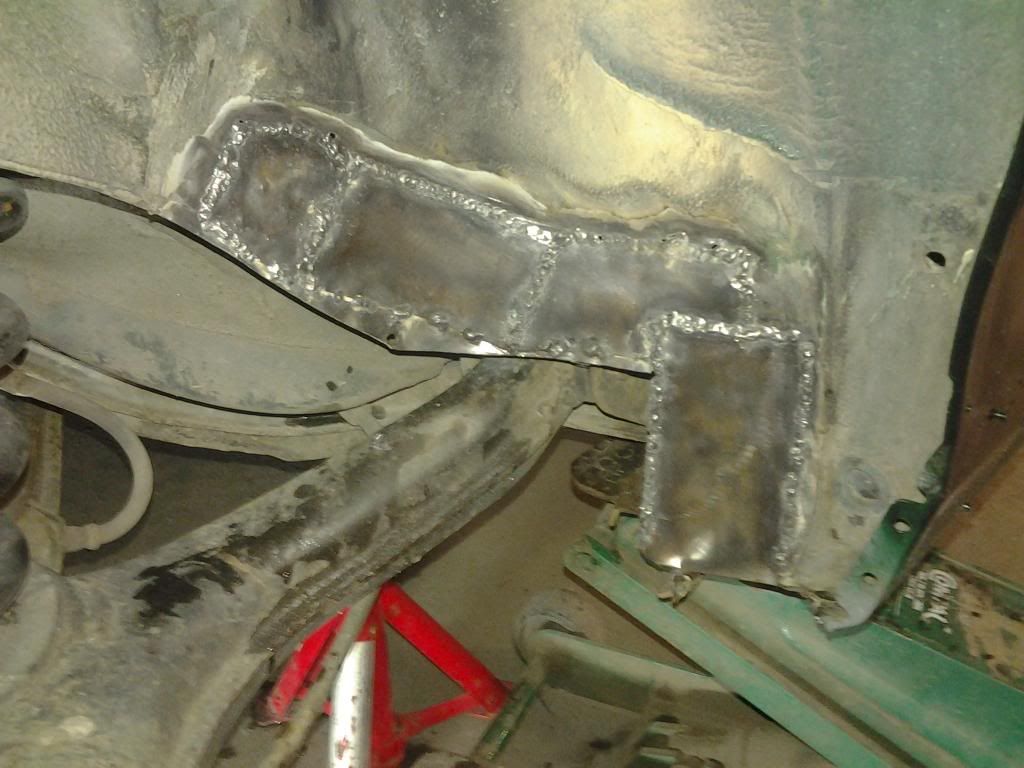

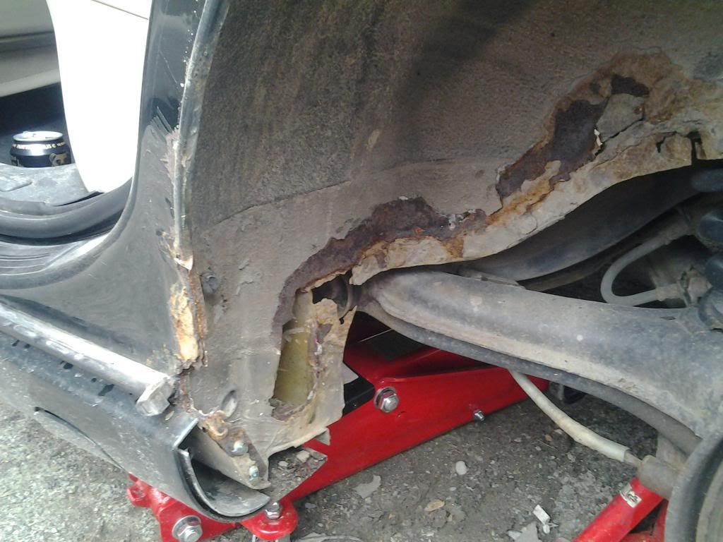

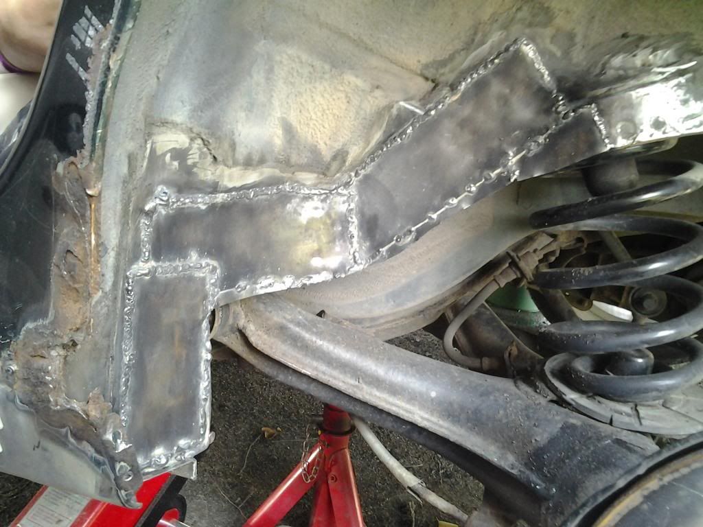

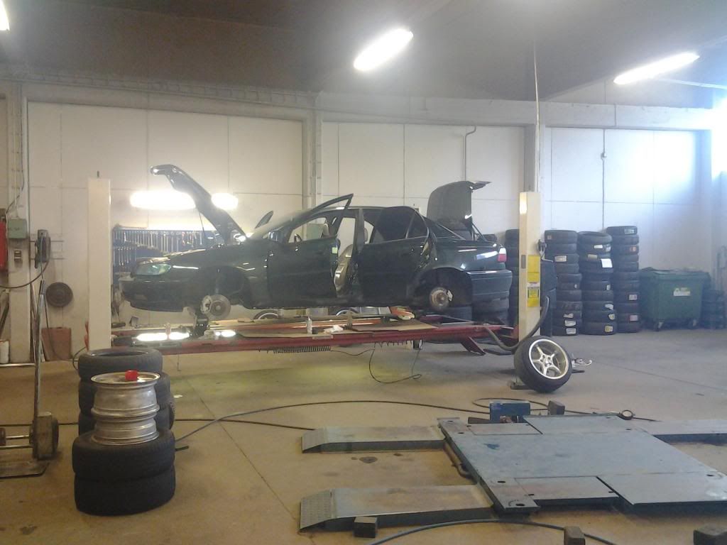

Joo, näitä tullut parsittua viikonloppuisin, kun ajaa pitää viikolla töihin, niin ei aina kerkeä..
Lähtötilanne..
Valmiina
Hitsauksien päälle vedin epoxipohjamaalin ja kiveniskumassan
Apparinpuoli hiottuna, tuon jälkeen vielä leikkasin hapatukset pois
Huomenna kuvia valmiista apparinpuolesta
Lähtötilanne..
Valmiina

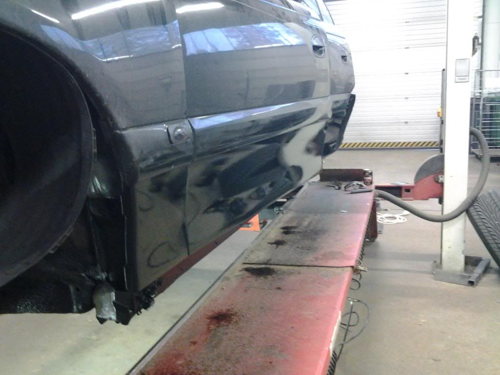

Tuli eilen tehtyä tuo apparin puoli valmiiksi. Hitsausten päälle tuli rasvanpoisto, epoxipohjamaali ja alustamassa päälle. Helmat on tekemättä vielä...
, pakko koettaa joku ilta jäädä firmaan ne hitsaamaan.

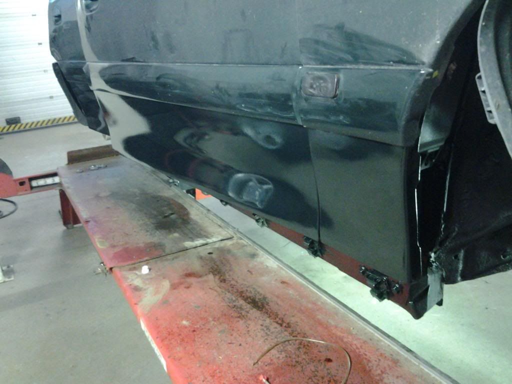

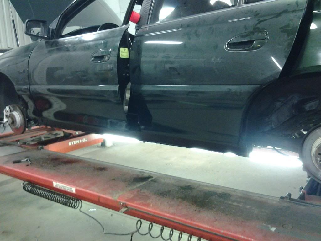

Nyt ois ruostehommat tehty ja perjantai iltana kerkesin jopa maalaamaan. Listoista alaspäin, myös ovien sisäväliköt.
Kotelot tuli ruiskittua myös tectylin aineilla, samoin alusta. Jospa nyt vähän aikaa pääsis nuiden puolesta..
Irmscherin takalipan sovitus alkoi tänään...Sen kun saa tehtyä, niin on maalaukset vähäksi aikaa tehty
