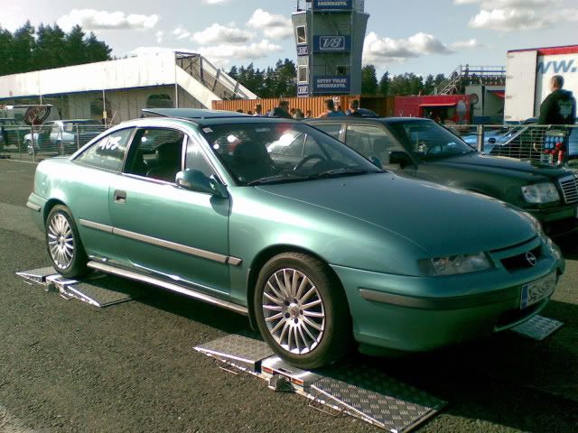

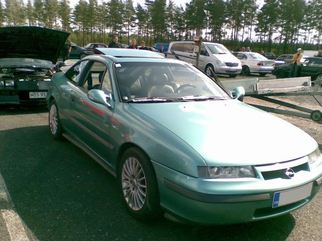

Tulipahan käytyä Alastarolla V8 & GTI vauhtipäivillä vähän kiihdyttelemässä. Molemmat lähdöt meni harjottelun piikkiin ja enempi vähempi perseelleen. Tossa tokassa ja aavistuksen nopeemmassa vedossa todennäkösesti jäi epähuomiossa TC päälle ja siinä viivalle stumppaus + pomputus sudituksessa hävittiin heti noin kolme kymmenystä :banghead: Uskoisin että tosta ois helppo parantaa pelkästään ajotekniikalla ja turhan kaman kotiin jättämisellä sinne 16 sek tienoille, vaik eihän sekään vielä mitään oo..

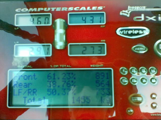

Ihan mielenkiinnosta kävin vaa'allakin ja aika lailla odotettua tulosta sieltäkin tuli. Hieman on kertynyt tuota ylipainoa :roll: Tähän voi vaan todeta että tulipahan käytyä ja kivaakin oli, auto vaan ei mihkään kulkenu :D
Tuo alimman kuvan punnitus siis ite kuskin paikalla istuen, tankki vähä alle puolessa, ilman kuskia jotain 1395 kg, rek otteessa 1370 kg tjsp
Mun numero siis 405 ja vasen rata, eikä mitään jakoja sille turbogolffille :no:

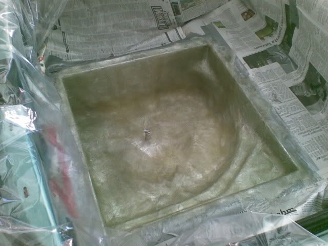

Tollasta pientä hifirojektia täs on ny jonkun aikaa puuhattu. Alko siis pikkuhiljaa ketuttaan noi väliaikaset ympäri konttia pyörivät hifiasennukset. Jos ne ny sitte laittas vihdoinkin kunnolla :)

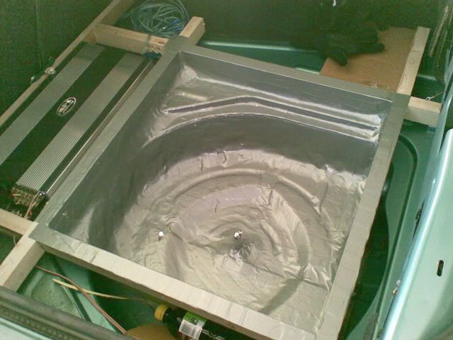

Elikkäs vahvarina SPL Dynamics S-4006 ja subina Goundzeron GZRW12 XD AL Molemmat vehkeet tarkoitus upottaa nätisti lattiaan. Subikotelon tieltä poistui varapyörä ja tilalle hommattiin paikkauspullo ja pieni 12V kompura. Toivotaan ettei ny koko rengas räjähdä palasiks missää viimesessä perämettässä :bonk:
Tossa on runko about valmiina ja subikotelon muotti teippailtu pahvilla ja jesarilla muotoonsa. Kotelolle tulee tilavuutta about 45 litraa, sikälimikäli kun vähänkin oikein laskeskelin.. Ja refleksiloota siis tulossa.

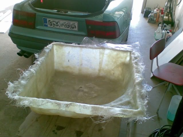

Pari kerrosta mattoa ja pari kiloa hartsia levitelty.

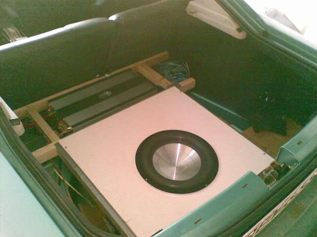

Ja siinä puolivalmis lasikuitupulkka suoraa montusta ylös nostettuna. Melko ohueksi jäi paikkapaikoin, niinkus kuvasta näkyy. Täytyy varmaa käydä hakemassa lisää hartsia ja mattoa jotta saadaan tarpeeksi vahvuutta ja raamit kuidutettua kiinni.
Tosta varmaan saa jo jotain kuvaa siitä miltä tuo tulee valmiina näyttämään.

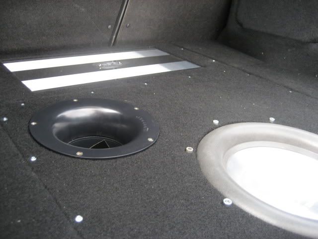

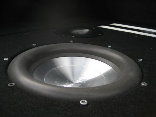

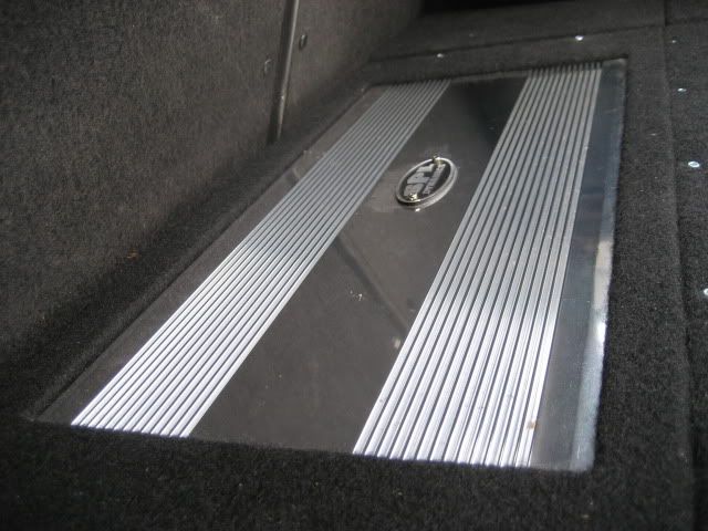

Nyt alkaa oleen kontti suurinpiirtein valmis. Pientä viimeistelyä vailla, ritilä puuttuu ja kaikenlaista muutakin pientä, mut suurinpiirtein tuolta se tulee näyttämään. Noitten sivulevyjen alla ois pirusti säilytystilaa, mut pitäs kehittää joku systeemi millä ne sais nätisti ja tukevasti pysymään kiinni, mut ois silti nopee avata :nerd:
Tossa vaffin päällä lämpiää sitten kätevästi lihapiirakat sun muut grilliherkut :D
