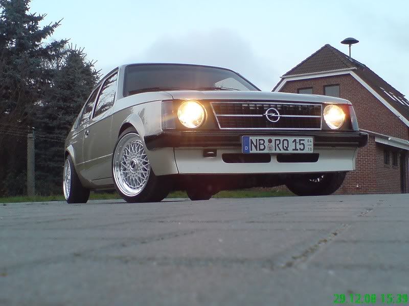

mites kakkos golffin valot sopis demariin??? 42€/pariteukka77 kirjoitti:uuden pakosarjan myötä olisi varaa siirtää syyläriä pari senttiä sisäänpäin ja erilaisella öljynlauhduttimella saisi maskin takaisin autoon. nyt haaveissa olisi jostain löytää pyöreät etuvalot ja/tai ne muovit siihen
Tohon tyyliin

Se oli kans suunnitelmissa, siksi kelpais pelkät muovitkin. golffin enkelit keulalle

ne enkelit oli jossain 54€/pari..ku muistas et misä...niitä meinasin ceehen, mut en raaski laittaa, tulee liian tuningteukka77 kirjoitti:Se oli kans suunnitelmissa, siksi kelpais pelkät muovitkin. golffin enkelit keulalle

Ei mitään enkeleitä, kirkkaat rihlaamattomat umpiot passaa mut ei kyllä enkelit..
Ja ehdottomasti
tuolle syylärin siirrolle, saisko sitä niin taakse että sais coolerinkin hiekkapellin taakse, parantais paljon ulkonäköä

Tarvii katsoa miten paljon saa siirrettyä kun saa koneen kasaan. sais ainakin maskin paikalle niin olis plussaa sekinjeffgordon kirjoitti:Ei mitään enkeleitä, kirkkaat rihlaamattomat umpiot passaa mut ei kyllä enkelit..![]()
Ja ehdottomastituolle syylärin siirrolle, saisko sitä niin taakse että sais coolerinkin hiekkapellin taakse, parantais paljon ulkonäköä
