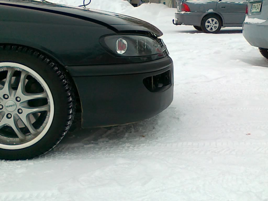

deme79 kirjoitti: Ari-S:n pyynnöstä :D , eli hieman Samsa87:lta lainattua(joka ei tainnu koskaan mennä paikalleen). Eli 8cm laskin helmaa keulasta, päädyistä heitin kiinni.
On se nyt paikoillaan mattamustalla maalattuna kun en oo ehtiny Irmscherin puskuria hioo ja maalata :)

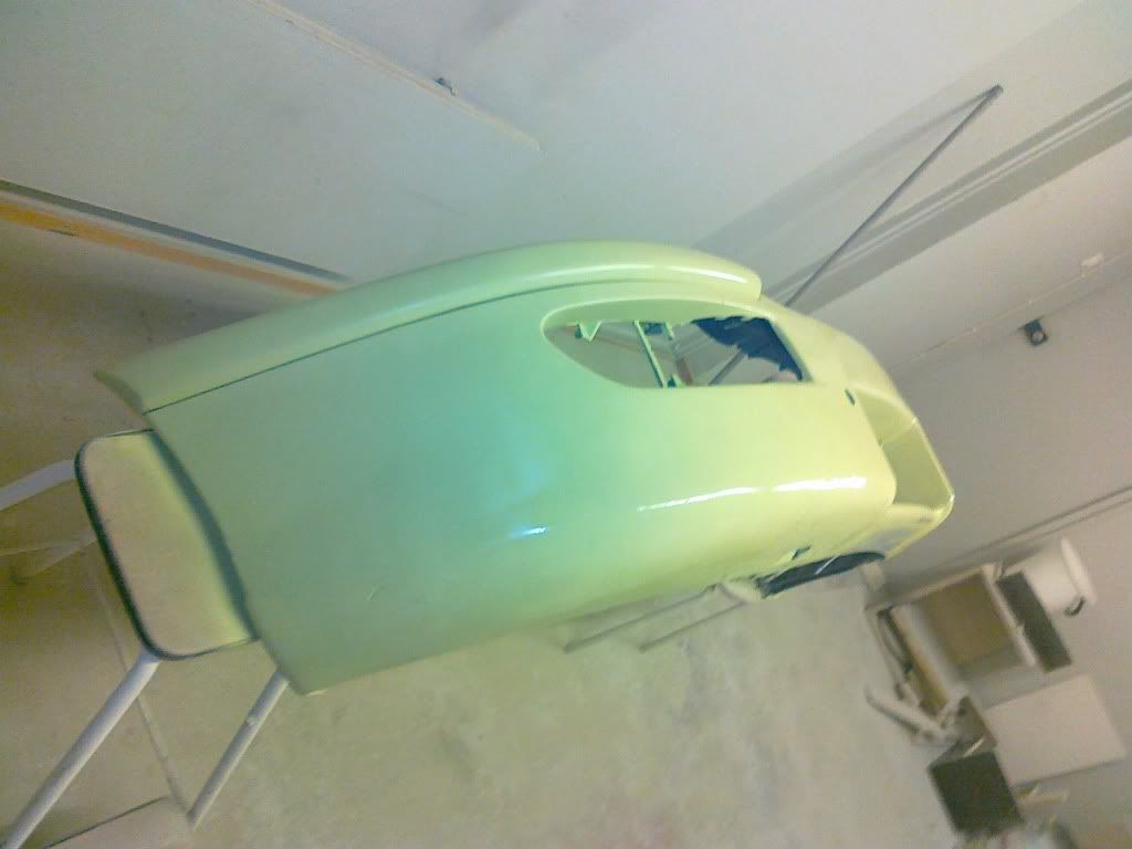

Tämän päivän saannoksia, en älynny ottaa kuvaa kun kuidulla tasoitin kilven kolon, tässä kuvassa jo hiilikuitukitti niskassa. Ja epäkeskosta loppui karkeat paperit, perkule :banghead: eli hionta/kittaus jatkuu maanantaina ja todella vähällä kittauksella selviää, tuli niin tasainen pinta jo kuidutuksella.
Mut siinä se nyt:
http://i1193.photobucket.com/albums/aa3 ... ompppu.jpg

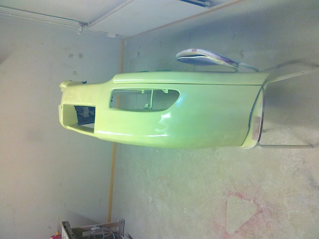

Eilistä tuotantoa:
http://i1193.photobucket.com/albums/aa3 ... ppu008.jpg
http://i1193.photobucket.com/albums/aa3 ... ppu009.jpg
Muistuttaa nuista kuvakulmista hieman vanhemman GSI astran puskuria.

Tänään hioin, kittasin, hioin, kittasin, hioin, kittasin :ruoska: . Ja alkoi jo näyttää ihan ok tekeleeltä. Ainut et, kilven tasoituksen kohdalta, siis "upotuksen reunoilta", ei pitkittäissauman kohdalta, murtuu näköjään sauma helposti :banghead: , alkoi jo kaduttaa koko kilven paikan siloitus, vaikka tein laikalla viiltoja, varsinkin reunoihin ja takapuolelta ruuveja läpi, et on tartunta pintaa, mut selvähän se on et tuommonen muovilerppu elää koko ajan.
Ja ei se pohjaa myöten "murru", vaan pelkän hienokitin sauma. Mutta kokeilen huomenna, että ruuvaan sinne takapuolelle puskuria 4mm lattaraudan, joka vahvistaisi puskurin runkoa, just siitä kilven kohdalta, niin jos se sitten kestäs :roll: Ja jos ei niin lentää roskiin koko rakennelma :peukku: ... :D :D

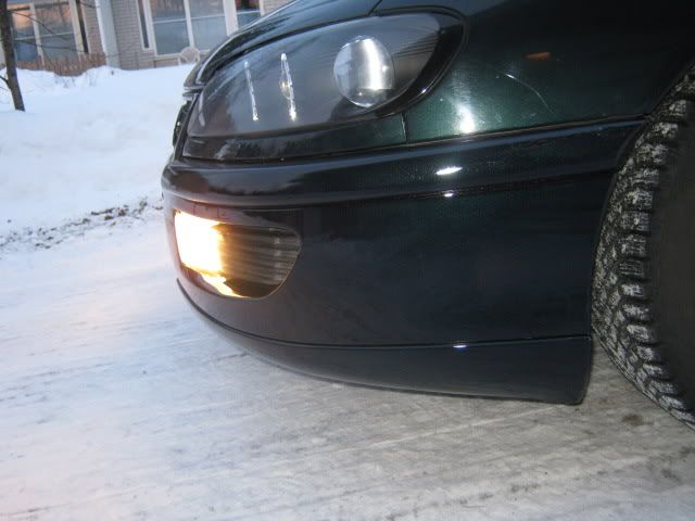

Mun Bomega 3.0 mv6 "Puskuria"
Viesti Kirjoittaja Deme79 »
Tämmönen siitä nyt sit tuli, toki vielä jonkun tunnin saa töitä tehdä, että on pintamaalin vetoa vaille valmis.

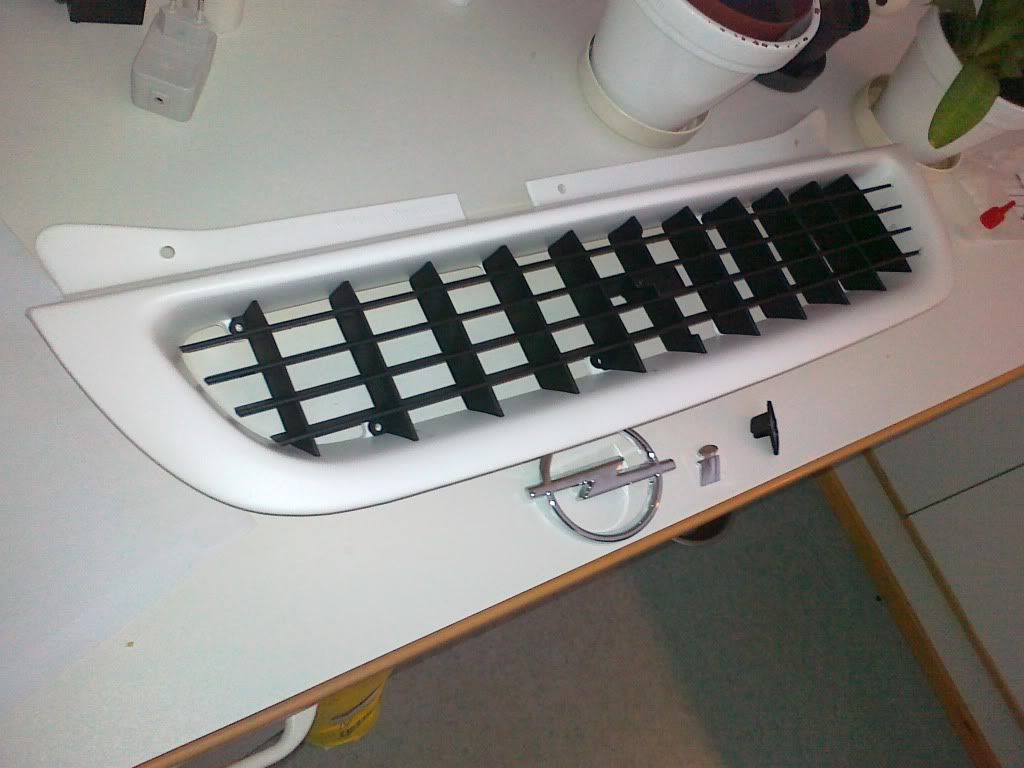

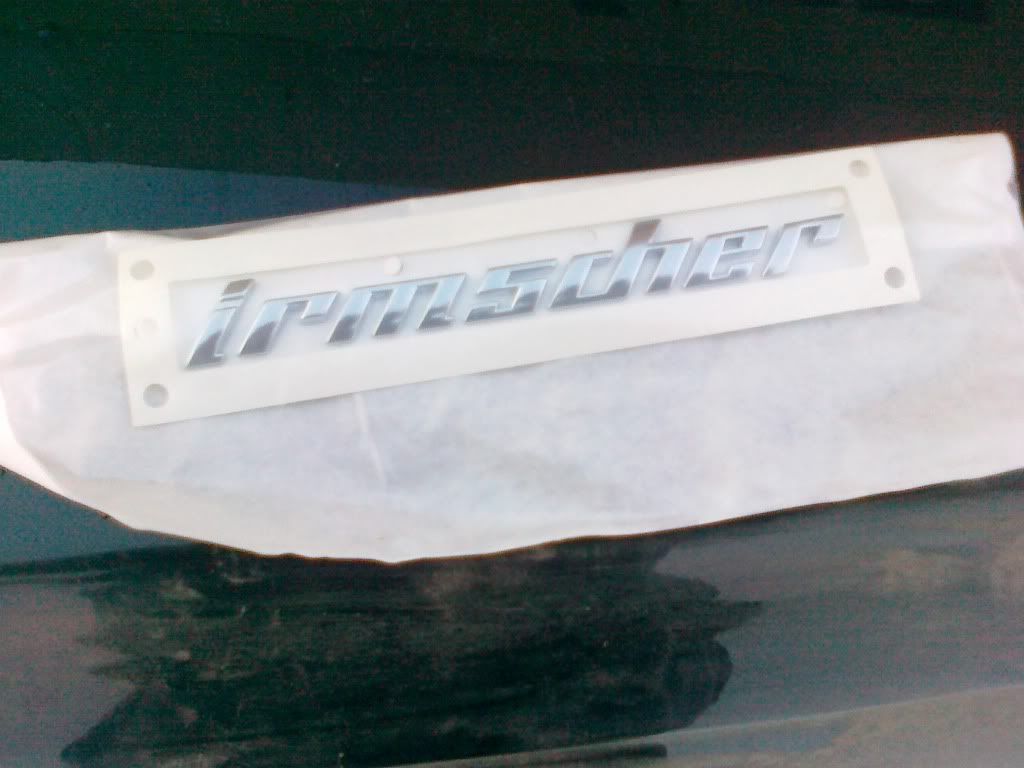

Tällänen sieltä tuli:
http://i1193.photobucket.com/albums/aa3 ... ppu013.jpg.
Mukana tuli -(z)- merkki ja irmelin merkki myös :peukku:

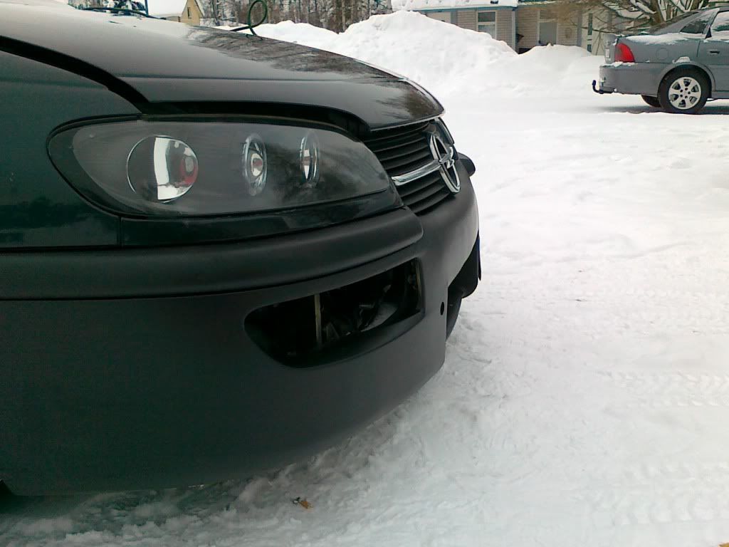

No niin, aamulla pomppasin ylös klo 4.30 ja menin työpaikalle ja sain maalattua maski kehyksen ja etupuskurin. Ja voi sanoa, että olipa mukava maalata kunnon valoisassa tilassa ja ennen kaikkea tilavassa tilassa. Ja mikä parasta maalauskin onnistui :lol: .
Laitan huomenna kuvia, kun saan osat paikalleen. Seuraavksi maalaan takapuskurin mustan osan ylhäältä korin väriin ja poistan kromilistan. B2 kylkilistat pitäs jostain löytää tai tehdä sama noille nykyisille, kun iHenkkaz teki aikoinaan omilleen :wink:

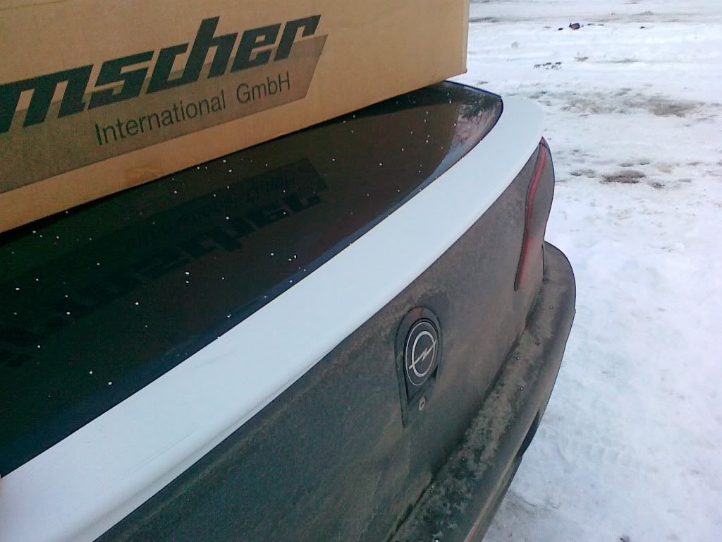

Tälläinen paketti saapui :wink: .
Ja sen minkä istuvuutta testasin niin käy suoraan paikalleen, ilman mitään lisätöitä, YES :peukku: . Ja pakko kyllä aidon irmelin on istuakin paikalleen. Paskanen auto myös kuvissa :oops: :oops:

Ehdotuksia, että minne tuon laitan:
http://i1193.photobucket.com/albums/aa3 ... ppu020.jpg
Jos kerkeis :roll: nyt vkl:na hakea sen siloitetun takaluukun :love: ja liittää tuon spoikan siihen. Maalit niskaan sais sitten ensi viikolla.
