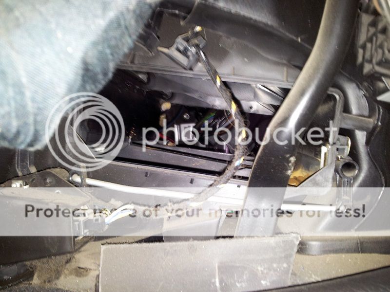

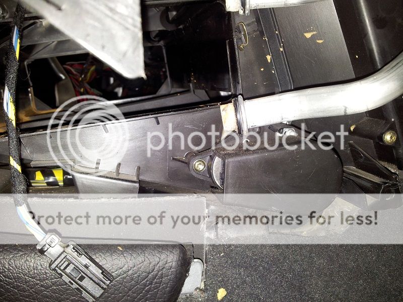

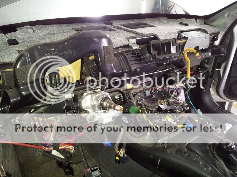

Tuossa alimmassa kuvassa näkyy tangon paikka. Otin kuvia kuutenkin, kun ei tästä operaatiosta liiemmin näytä kuvia löytyvän. Jospa niistä olisi apua muillekin lämppärin kennon vaihtajille tai sellaista suunnitteleville.
Kojelaudan irroitus tuntu olevan aika työläs operaatio, aina kun luuli sen olevan irti, löytyi vielä joku johtonippu joka oli nippusiteellä kiinni kojelaudan sisäpinnalla tai muuten jokin liitin ei ollut vielä mennyt kojelaudan reiästä läpi.
Kojelauta irti:
kuskin puoli:
vänkärin puoli:
ja se tanko:
Opel Omega MV6 -97

Onko sulla jo tuo auto kasassa, kuvat oli hyvät, mutta saisitko otettua vielä vänkärin puolelta kennon yläpuolelta kuvan siitä kohti missä on ne kolme servomoottoria. Sen alimmaisen moottorin alapuolella on (vai jäiköhän sen se sen ilmaputken taakse), yksi lirpukka irti josta voi käännellä sekoitusilmaläppää mulla irti. En millään löydä sille vastinkappaletta, että missä se on ollut kiinni.

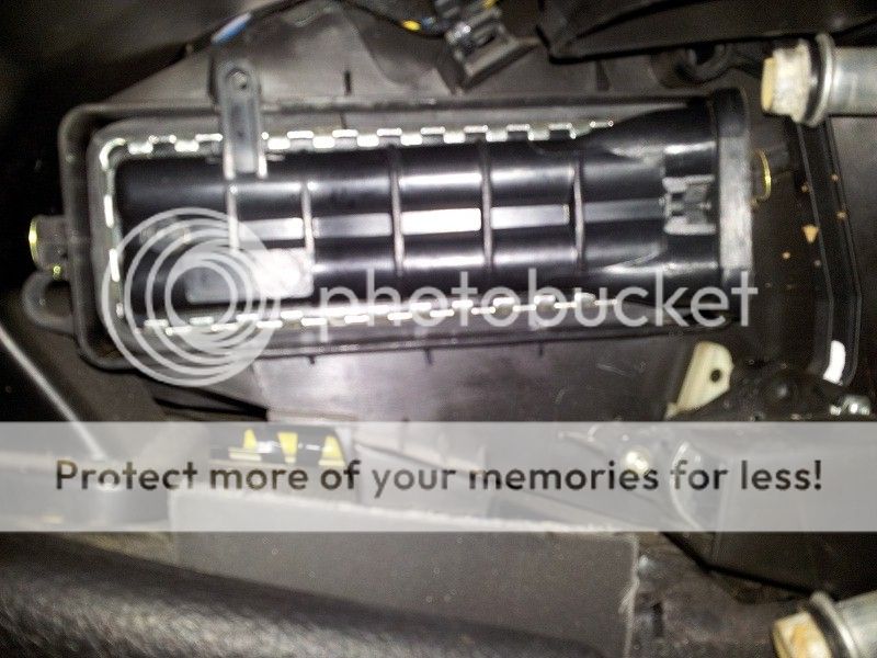

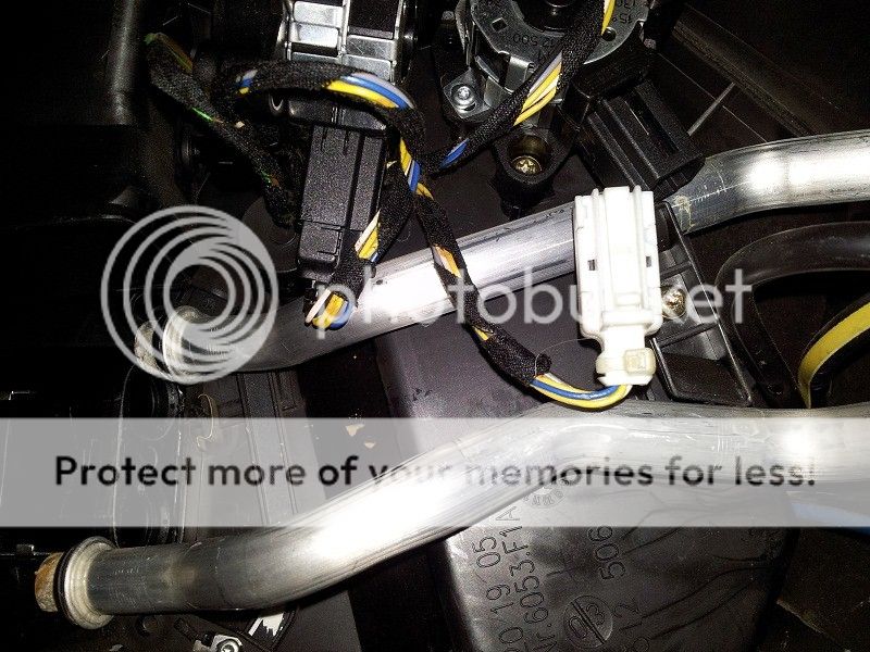

Omega x25xe kirjoitti:Onko sulla jo tuo auto kasassa, kuvat oli hyvät, mutta saisitko otettua vielä vänkärin puolelta kennon yläpuolelta kuvan siitä kohti missä on ne kolme servomoottoria. Sen alimmaisen moottorin alapuolella on (vai jäiköhän sen se sen ilmaputken taakse), yksi lirpukka irti josta voi käännellä sekoitusilmaläppää mulla irti. En millään löydä sille vastinkappaletta, että missä se on ollut kiinni.
Olihan se vielä levällään, meni vaan vähän aikaa ennenku sain siirrettyä kännykästä kuvat koneelle...
Ei sieltä oikein hyviä kuvia mahtunut kuvaamaan, tuossa on kuitenkin vähän lisää kuvia sieltä ja muualtakin:

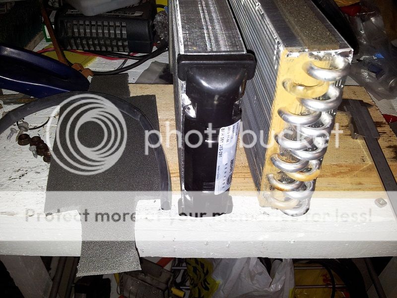

Hella/Behr kenno oli sekin ohuempi kuin orkkis, joten tiivistin D-tiivisteellä ja toisen päädyn vaahtomuovi eristeellä. Hyvä tuli.

Kiitokset Ilelle, tuosta toiseksi ylimmästä kuvasta lötyi tarpeellinen tieto, joka on pikkasen tuottanut päänvaivaa. Opelilla tuo moottori+välitanko olis maksanut 230e. ebaystä lötyi 12.90e+rahti 15e :)
