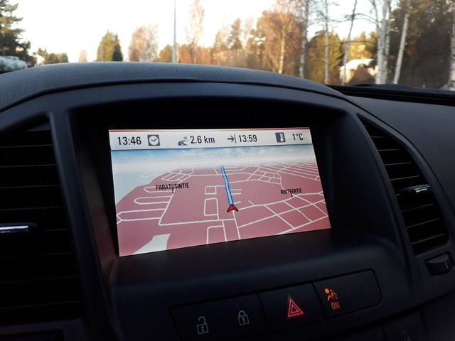

Tuli hommattua tuollainen navilevy Ebaysta kun sai muutamalla kympillä:
Ja sillähän toi navi alkoi heti pelittämään:
Kartat on vaan noin 2007-2008 vuosilta joten hiukan vanhaa dataa on. Tarvis varmaan semmonen päivityslevy vielä hommata jossain kohtaa.
Mites JOS alkaa lapsettamaan niin eikö Inkusta saa tosiaan ajonvakautusta pois päältä? Luistoneston/sutimiseneston saa kyllä pois mutta ajonvakautus jää päälle joten nelipyöräluisut loppuu aina aika lyhyeen
