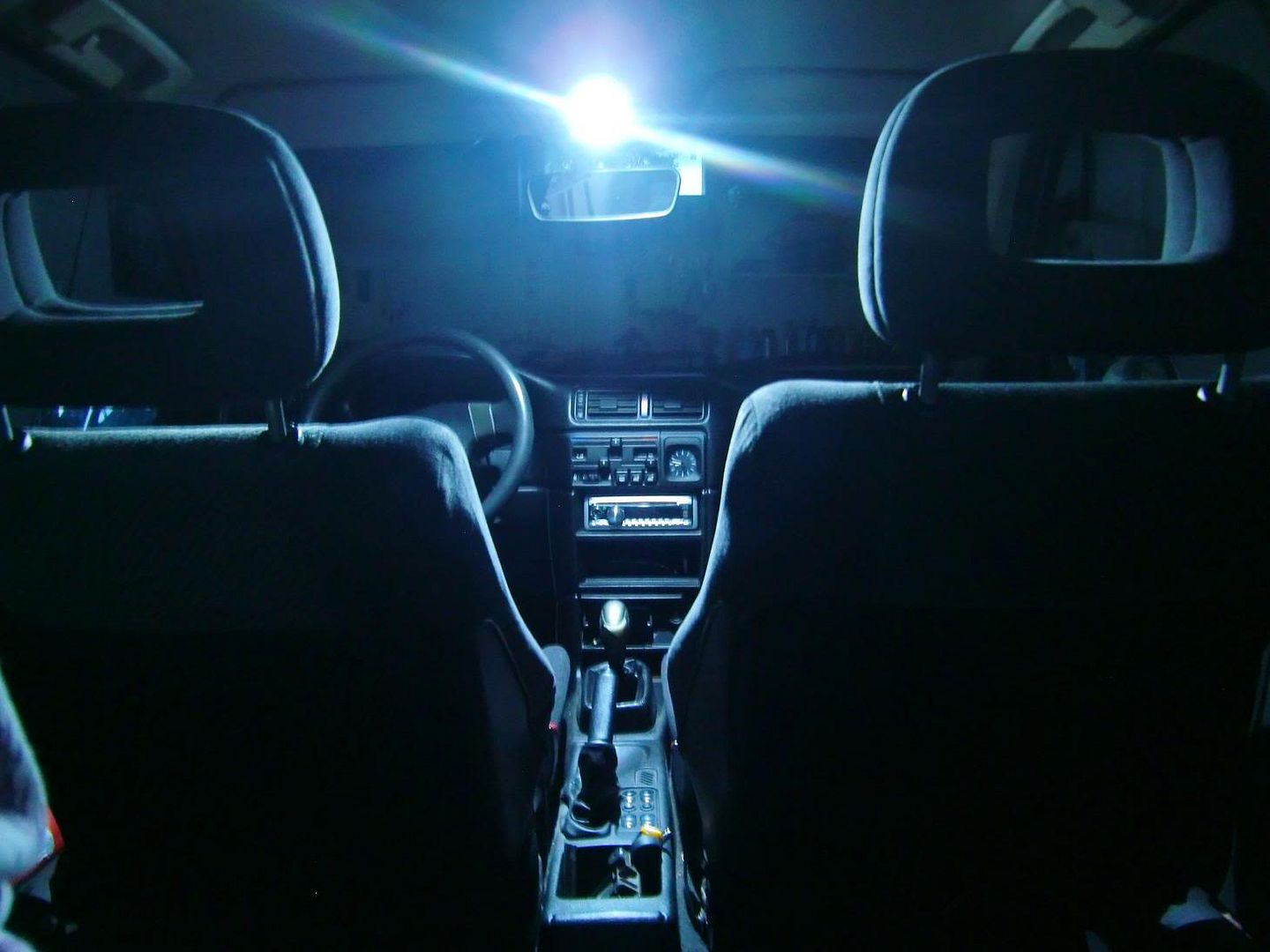

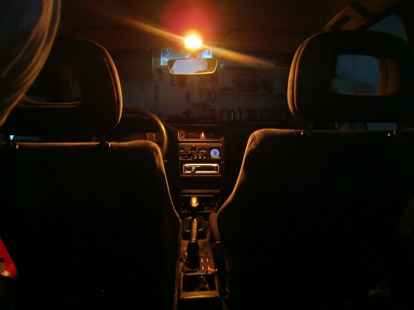

Tuossapa nyt olis pari kuvaa tuosta tuikusta|vectraman| kirjoitti:Vectraan vaihdoin sisävalon tuohon uuteen ja alkohan sinne tuleen ihan erilailla valoa hyttiin..Pari vertauskuvaa pistän myöhemmin kunhan saan ne koneelle
Ennen:
http://i215.photobucket.com/albums/cc26 ... MG1455.jpg
Jälkeen:
http://i215.photobucket.com/albums/cc26 ... MG1456.jpg
Kyllähän tuo melko selvä ero on vaikka kuvasta ero ei kunnolla näykään.

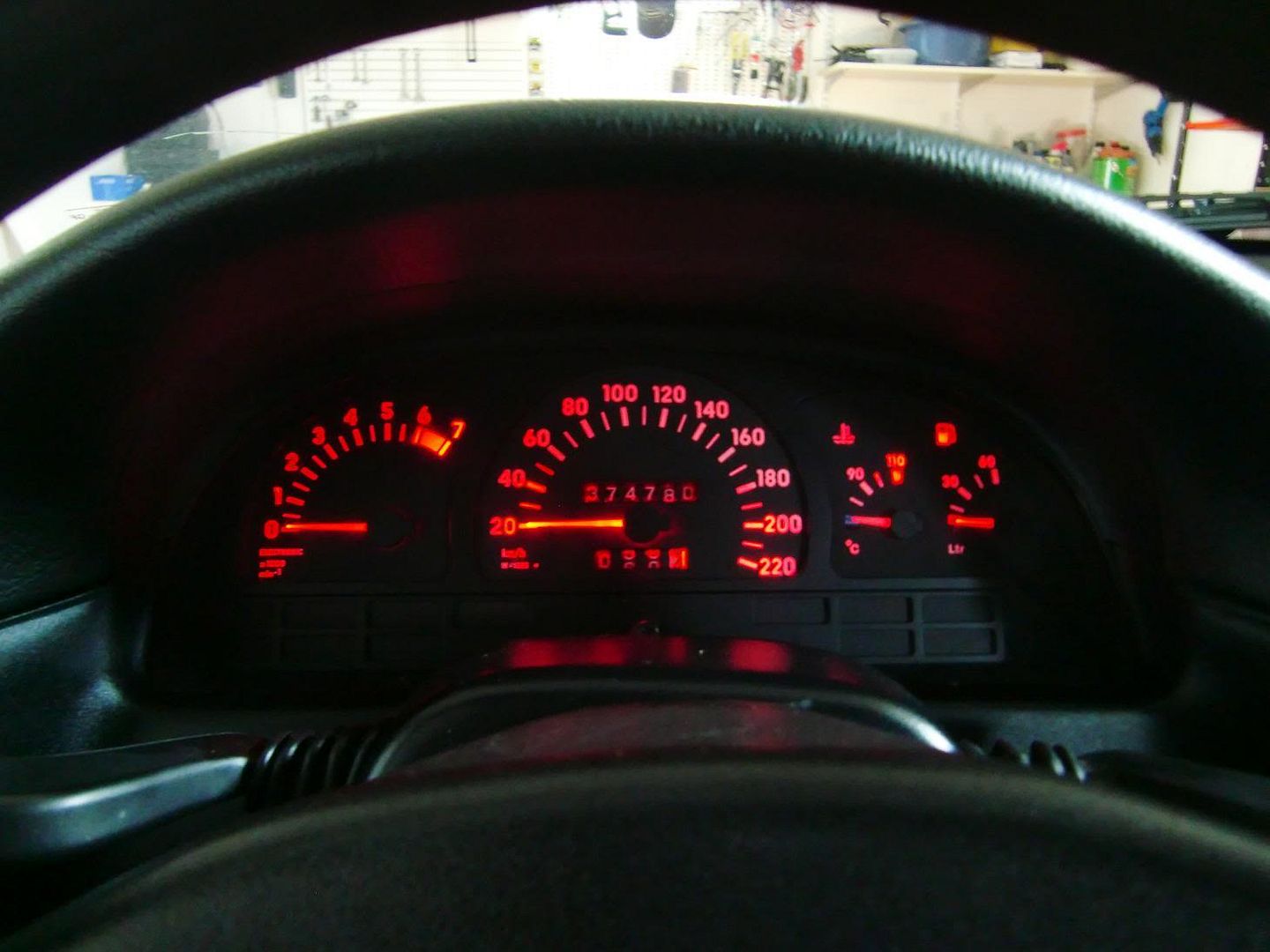

Mittaristoonkin vaihdoin punaiset ledit:
http://i215.photobucket.com/albums/cc26 ... MG1466.jpg
Himmennyshän tuossa ei enää toimi kun nuo vaihtoi, mutta eipä se mitään haittaa

mä en näe tuossa samassa kuvassa kahdessa linkityksessä mitää eroa
Speedvelvet
- Viestit: 947
- Liittynyt: 28 Heinä 2009, 03:43
- Paikkakunta: Kempele
Re: Opel Vectra A 2.0 8v vm.89
Ennen ja Jälkeen kuvissa sama linkki.

Jälkeen linkki korjattu, jos siinä nyt jotain eroa näkyisi
Speedvelvet
- Viestit: 947
Joo on vähän eroa.
