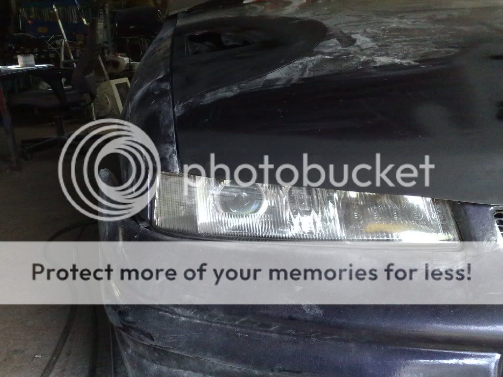

sain toisen ilmanpoistoaukon tehtyä tänään ja tinasin kummatkin aukot.
laitoin vähän pakkelia pintaan ja ruosteenestopohjamaalia. enää pikkasen pakkelia lisää ja koko konepellin hionta ja maalaus.
http://i585.photobucket.com/albums/ss29 ... 658709.jpg
http://i585.photobucket.com/albums/ss29 ... 009935.jpg

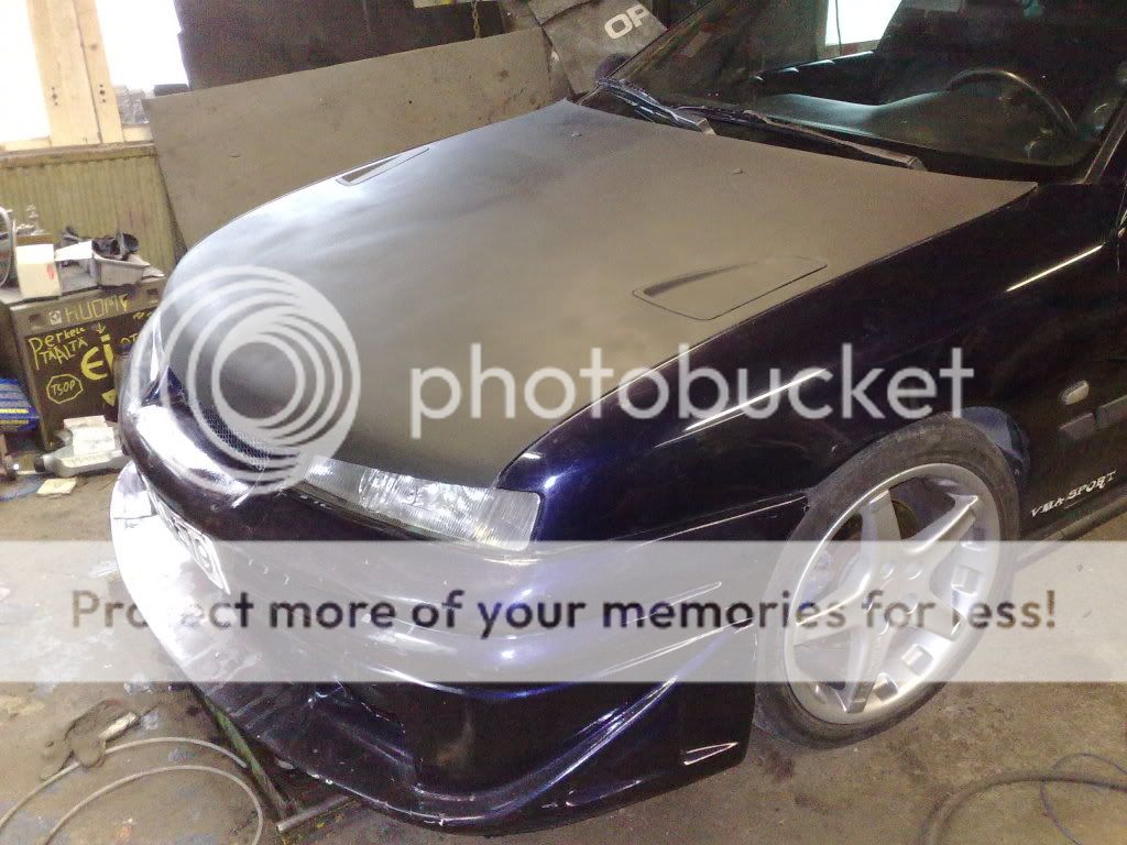

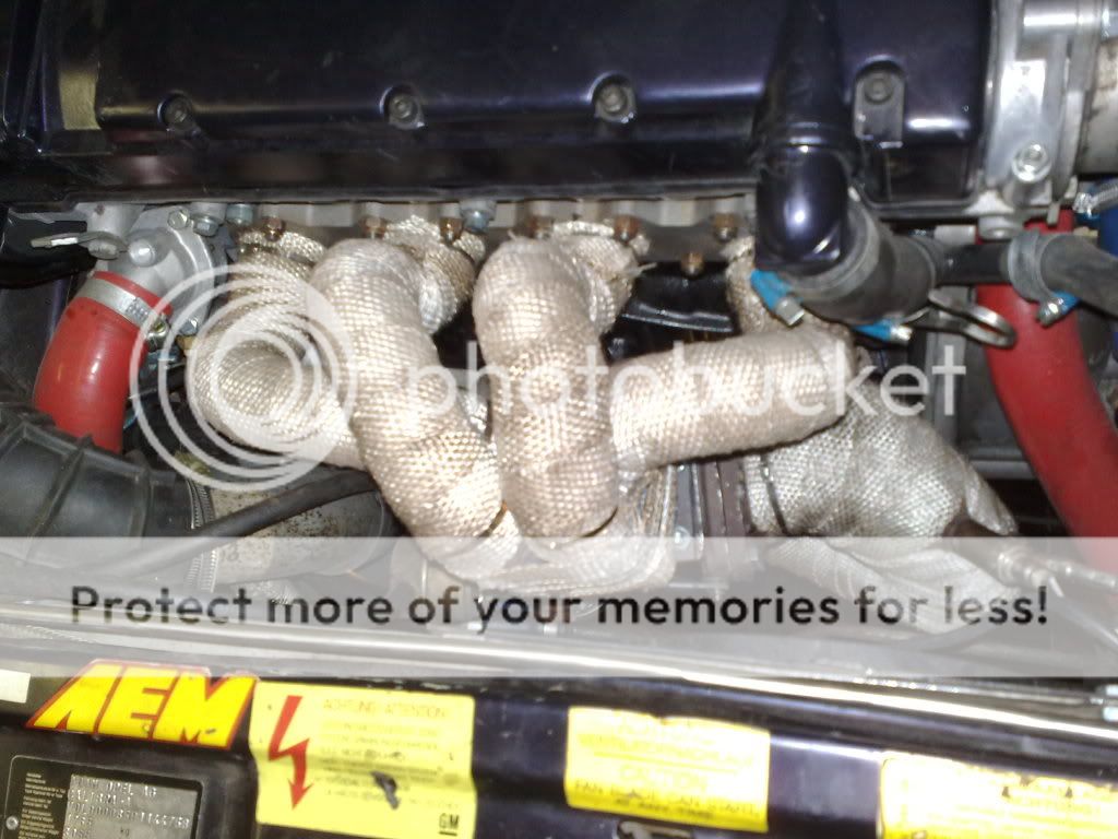

Hiottiin konepelti kokonaan ja vedettiin mattamustaks toistaseks. viel pitäis vähän pakkeloida ja helvetisti hiomista. saa kelvata noin nyt kunnes saa katsastettuu yms. Tuli heitettyy yks torimunkki ja tuntu keräävän ihan kiitettävästi katseita :yes: .
muutama kuva konepellistä
http://i585.photobucket.com/albums/ss29 ... 009952.jpg
http://i585.photobucket.com/albums/ss29 ... 009950.jpg
ja yks pakosarja-downpipe kuva
http://i585.photobucket.com/albums/ss29 ... 009941.jpg

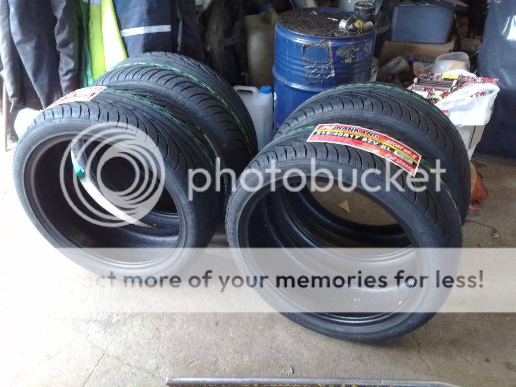

uudet renkaat tuli nyt viikolla
http://i585.photobucket.com/albums/ss29 ... 009961.jpg
ja vaihdettuna alle
http://i585.photobucket.com/albums/ss29 ... 009964.jpg

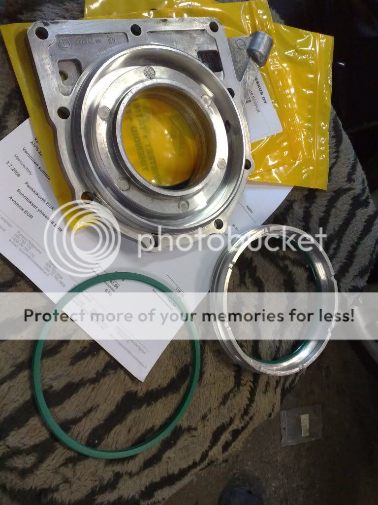

jakolaatikon painetiivisteetkin tuli tiivistekeskuksesta
http://i585.photobucket.com/albums/ss29 ... 009970.jpg
nii pääsee laittaa ens viikol nippuu ja vaihettuu ton vara-askin pois

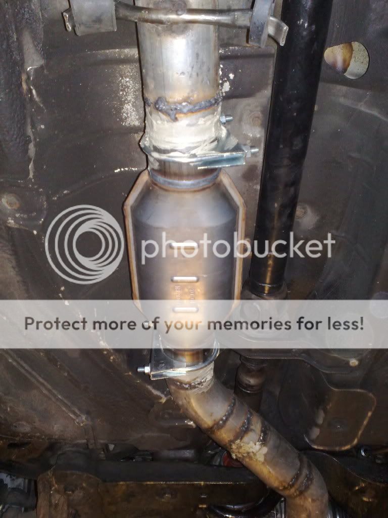

uus kattiki piti ostaa katsastusta varten 3"
http://i585.photobucket.com/albums/ss29 ... 009971.jpg
