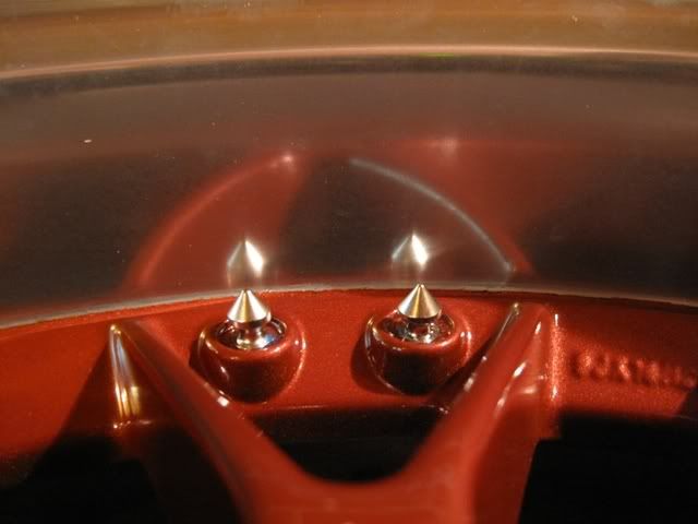

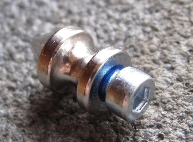

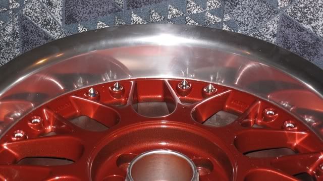

Ja eilen tuli kaveri käymään taas ja väsäs hänen vanteet vähän kun sillä ei ole oma lämmitetty talli missä voi tehä jotain nyt kun on koko ajan -15, -20 astetta ulkona... Tuli aloitettu noi keskin vanteiden vakio FAKE ruuvien korvausta,
En tiedä mutta minun mielestä hänellä oli helvetin hieno ratkasu siihen...
Siihen on nyt tehty isommaksi ne alkuperäiset reiät jotka ovat alunperin 6.3mm nyt ne ovat pari milliin syvyyteen porattu 8mm poralla ja sitten liimattu niittit siihen ja niitteissä on takapuolelta ruuvattu tosi pieniä ruuveja joka toimii tavallaan ankkurina! Ja ne ruuvit ovat myös kierreliimalla kiinni.

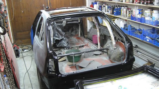

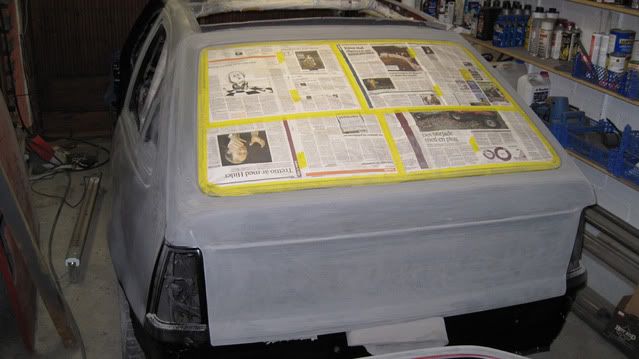

Voi huhhu tänään sain korin ensimäinen hionta kierros tehty loppuun, ja kaikki kohdat missä oli tullut hiottu läpi hiontaväri, kerkesin myös tänään paikkamaalata uudestaan. joten huomenna aloitetaan hiomaan uudestaan!
Ovet ja takaluukku ei ole vielä ollenkaan hiottu... Ei tätä hionta kestänyt kun noin 6 viikkoa kuivahionta 400 karkeuden paperilla, 1-2tunti päivässä

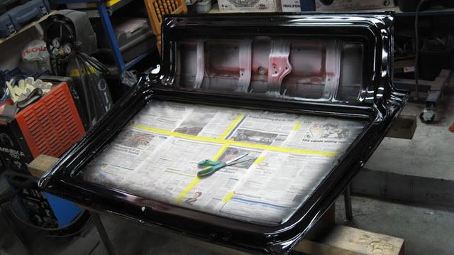

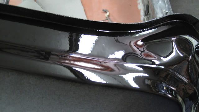

Vihdoinkin vähän edistystä siis ettei ole ainoastaa hionta töitä kokoajan...
Taka luukku on nyt sisäpuolelta maalattu pintavärillä.
Ja takaluukkun aukko on maalattu sekä ovenaukkot.
Mutta pikkusen kyllä jännittää koska väri on Hot Rod Matt Black. Ja tulos oli vielä puolen tunnin päästä kiiltävämpi kun maiharit inttissä!
Nyt pitäis vielä saada ovet maalattuna sisä puolelta ja sitten ovet ja takaluukku kiinni omiin paikkoihin ja sitten maalataan koko auto yhtenä kappalena!

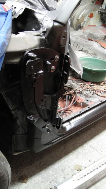

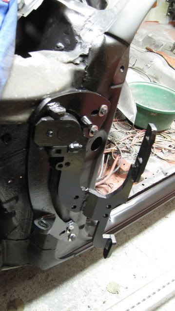

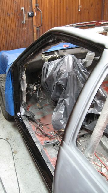

Asensin tänään takakonttinluukku viimeisen kerran jäädäkseen paikoilleen. Hionta ulkopuolelta vielä vaihessa.
Tein saranoiden viimeiset muutostyöt ja viimeistelyt, sekä kävi hakemaan mustat 10.9 vahvuudelta kiinnitys pulttit ja niihin haponkestäviä prikkaat kun ne periaattessa jää auton ulkopuolella kosteudessa.
Ja asensin saranat myös jäädäkseen silleen että kun ovet on paikalla voidaan heti ruvea säätämään ne ennen varsinaista kiristystä.
Ja kuskin ovi kerkesin myös sisäpuolelta hioa valmiksi, huomenna yritän saada toinen ovi hiottu että saan molemmat ovet sisältä maalattu yhtä aika, ettei menee turha paljon väriä hukkaan kun se on niin vaikeita sekoita vaan vähän väriä, noin desilitra onnistuu muttta vähemmän kun sitä mene hankalaksi kun ei ole mittoja siihen, tai on varmaan mutta minulla ei ole.

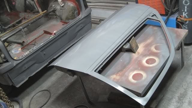

Voi hitto huomaa että nyt on intoa tehdä kun meinas hermot palaa tänään! Olin hionut ovet valmiksi sisäpuolelta ja työnsin auto ulos tallista että sai tilaa maalata molemmat ovet yhtä aika,
kerkesin vaan puhalta puhtaaksi viimeinen ovi maalausta varten niin alkoi vesisadetta ei voinut 30 minsa myöhemin vasta alkaa ei, vaan just silloin kun olisin saanut ovet maalattu!
Nooh ei siinä mitään työnsin auto takaisin sisään ja kun ei voinut maalata tänään niin sain takaluukku valmiksi hiottu ulkopuolelta.
Joten jos kaikki nyt onnistuu kuten pitäis niin saan huomenna ovet maalattu sisäpuolelta, ja kun ovat tarpeeks kauan kuivunut niin ruuvan niitä paikoilleen ja säkällä kerkeen huomenna jo maalata koko auto! Jää nähtäväksi!
