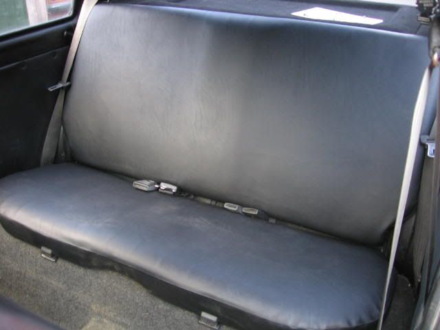

takapenkin verhoilun sain tänään ja heitin paikoilleen. tuli simppeli ilman mitään ylimääräistä.
:thumbsup:
vanteita himpattu pirusti ja alkaavat olla asiallisessa kunnossa.
penkissä ois kyllä ollu hieno iso punanen justjust erottuva rautaristi :roll:
mut menköön noin kliiniluukissa.
perverssiä touhua. :ruoska:

Höh, ompa vaan hieno ilman mitään tikkauksia! :o Entäs jos takasivupahvit ja hattuhyllyn näpräis kans tuommoseks, vois olla hyvännäkönen tosi pelkistettynä. Meinaan siis ettei nuo kiinnitysnapsut ois näkösällä sivupahveissa.

voishan se olla että ois, vaan vois olla ettei jaksa.
no ois materiaalia vaikka yhteen sisustaan. oli vähä liian pitkiä niittejä kun noita verhoilin niin vois samalla sitten ne fiksailla jos innostus..
