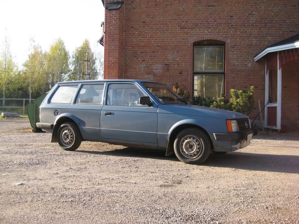

3D Caravan liittynyt kokoelmiin, 120tkm ajettu helmi, tästä voi vielä joskus tulla jotain hauskaa, laiskempaa ja perversio asteeltaan miedompaahan ei koskaan voi tehdä.. :wink: Suunnitelmia jo paljon valmiina, mutta ajellaan vähän aikaa vakiona..
