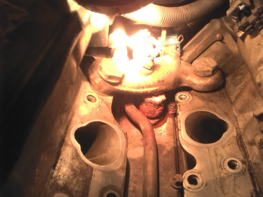

jariz kirjoitti:Kuva
Nestettä vuoti siis öljynjäähdyttäjän taaemmasta lähdöstä. Kauhea vaiva yhden O-renkaan takia :o
Pitikö tuo "silta" tosta kansien välistä purkaa pois tiltä että ton banjon saa avattua? Entä saakohan noi putket käännettyä tosta pois tieltä että saa ton öljynjäähdyttimen kannen pois? Vai pitääkö putket irrottaa sieltä lohkon kyljestäkin? Itellä kanssa tuolta aivan märkä :x

Re: MV6 Omppu `94
kyl se on irrotettava, muistaakseni oli melko puljaaminen siltikin et se kansi tuli sieltä pois ja meni takasin. samalla vaihtaa kaikkiin putki lähtöihin uudet tiivisteet

Re: MV6 Omppu `94
Juu, tiivisteet olis tarkotus vaihtaa. Uudet hain tos aamulla ennen töitä. Ja kansi liimalla kiinni? Olis yks ylimääränen vanha subarun öljynjäähdytin jonka vois taiteilla keulalle mutta ei vielä jaksa. Antaa ton vanhan ensin hajota ja tehdään sit taas turhaa työtä. :lollis:

Re: MV6 Omppu `94
ohan siinä oma hommansa vetää ne letkut kun ite sen yhteen tein... melko ahasta siinä öljynsuodattimen kupeella kyl.

Kaiken mahdollisen siitä joutuu tosiaan purkamaan edestä. Oikea suunnittelun kukkanen :lol:

Re: MV6 Omppu `94
Juu pakko myöntää että on tooosi mukava. Kuinkas sen öljynjäähdyttimen taaemman liitoksen irrotus? Etummainen suht helppo kun vähän väänsi sitä öljyputkea pois tieltä, mut pitääkö se taaempi putki irrottaa kokonaan? Pitää huomenna käydä ostamassa yks 19 millin lenkki ja käydä rälläköimäs se poikki, kun ei ihan mahtunu tavallinen lenkki että olis saanu sen putken koneen kyljestä irti.

Re: MV6 Omppu `94
Viesti Kirjoittaja Johnny »
Ite taivutin sen takimmaisenkin putken edestä pois.
