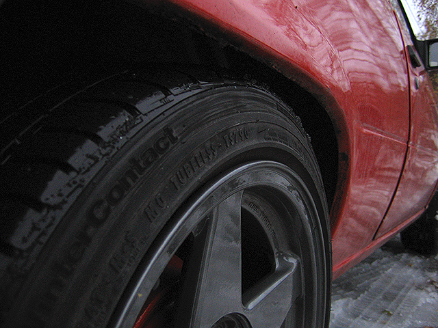

Tossa on mun autosta kuva vakiokaarilla sekä alustalla 7,5x16 ET35 ja 195/50
myöhemmin kyllä leikkasin pokkaukset pois takaa ja takakylkeä pakotettiin vähän ulospäin, etukaaret sai vasaraa ni pyöri 60/40 alustalla jotenki.

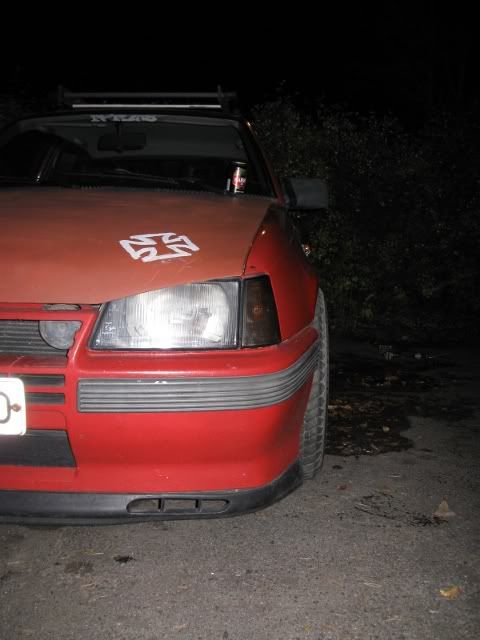

Tässä taas 7x15 ET13 ja 205/55 monsterirenkaat, sen lisäks että etupää makaa "pohjauskumien" päällä ni nyt kori makas vielä renkaiden päällä.
Eli vanteet oli sopivat, mutta kumit väärät.
