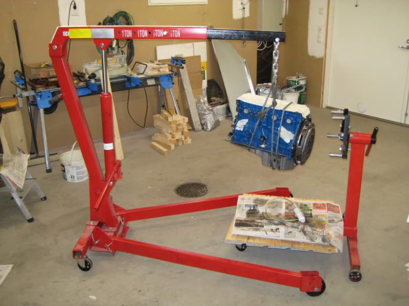

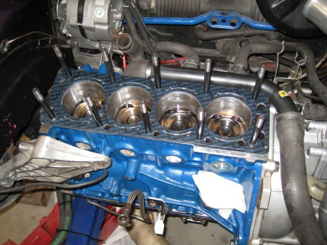

Eilen (pe) tuli viesti 13.30 että paketti on saapunut matkahuoltoon, hain sen sieltä töiden jälkeen siinä neljän jälkeen. Sitten talliin ja armotonta niputusta, kuvia en nyt jaksanut hirveästi ottaa kun juurikaan mitään muutoksia ei tullut.vectraTBO kirjoitti:Ensiviikolla pitäs tulla renkaat, jos tulee niin viikonloppuna läjään ellei muita yllätyksiä tule.
Alakerta nipussa:

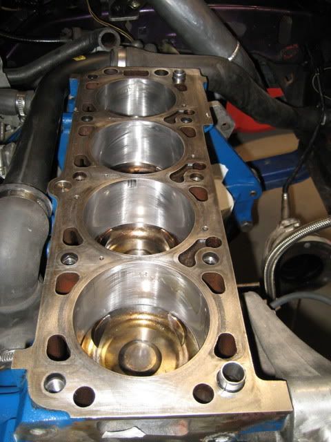

Alakerta paikoillaan, hoonatut pytyt:
Uusi tiiviste on Z20LET(Reinz) pahvi, Cometiccia en laittanut nyt kun madi sanoi että se on paska eikä kestä edes bemareissa
Rei'itin tota pahvia vähän niistä kohdista joissa se tulppaa vedenkiertoa, katotaan koska on vellit sekaisin

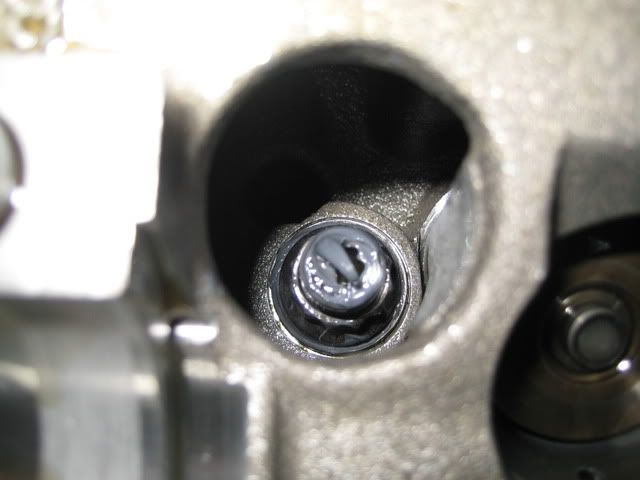

Tässä kuva kansimutterista, jos tohon joku laittaa tussimerkin ja näkee sen vielä kiristelyn jälkeen niin hyvä on näkö:

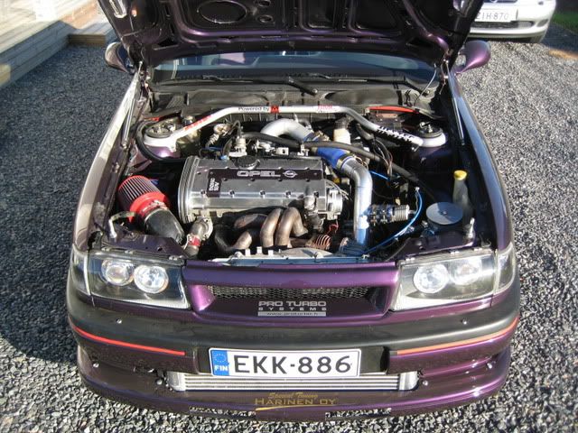

Savut sain eilen yöllä klo 00.30 mutta testiajolle ei voinut lähteä koska Trafin liikennekäyttöönotto palvelu toimii vain klo 6-23. Kävin nyt aamulla parinkymmenenkilsan testilenkillä kun sain autoon tehtyä sen käyttöönoton ja tuntus taas toimivan.
Pari kuvaa paskasesta autosta pihassa ennen pesua:
