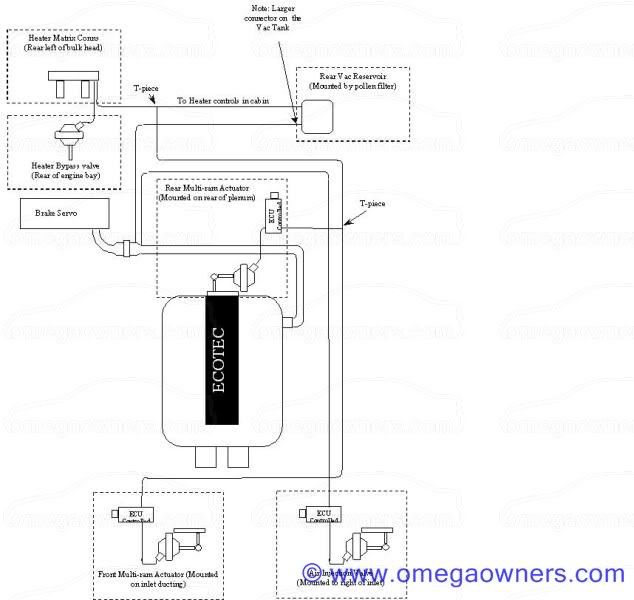

Joo ei se voi mitenkään tulla pa-paineen säätimelle.
Katoin huonosti tai sit se on omassanikin väärin.
Kyllä se varmaan kuuluu sit tonne huohotuspuolelle.
Saakleli kun en löydä nyt noita letkukaavioita mistään.

Re: Pikakysymyksiä Opeleista
Huohotuspuolelle, elikkä mihinkä?
venttiilikoppaan tai öljypohjan tienoille. En sano varmaks kun nää veekoneet on vähemmä tuttuja mulle mutta noin yleensä
Jollain järjellä tuo ei yltä bensansäätäjää pitemmälle. Stna ois pitäny ottaa kuvat purku vaiheessa
no saattaahan ne letkut nyt siellä oikein olla mutta jotai on voinu särkyä kun kokeiltu eri yhdistelmiä
Mulla tuo menee kyllä pa-paineen säätimelle mutta taitaa olla vikapaikassa.
On vissiin sveitsin poijaat laitelleet arvalla noi paikoilleen.
Niinpä, mikään muu huolleta muutakuin tuo stna kierrosten pomppasu kiihdytyksessä. Joku jolla myös v6 kone niin vois vähä kattella,jos saatas koko foorumi omegoihin oikeisiin paikkoihin letkut
Se menee sinne bp-säätimelle. Piste. Sen mitä eilen sain sinne koneen taakse kuikuiltua niin ei se muaallekkaan voi mennä ja sinne sen oon aina tökännyt. Ainut letku mitä koneen takaa tarvii irrottaa kun irrottaa imusarjan.
Onkos tämä bensapainee säädin sitten ruiskusarjassa kiinni (imukurkuis)

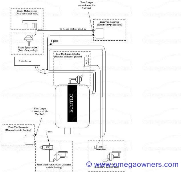

http://i622.photobucket.com/albums/tt30 ... pesold.jpg
http://i622.photobucket.com/albums/tt30 ... pipes1.jpg
Tuossa 2 kaaviota Omegan alipaineletkuista... kuvat ovat huonoja, mutta jospa niistä selvän saa.
No nyt on kolme autoo tarkistettu ja kaikissa se menee bp-säätimelle.
Kait se sit sinne kuuluukin mennä.
