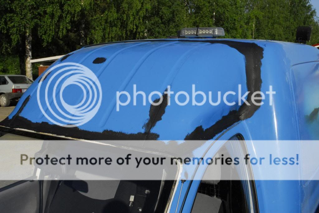

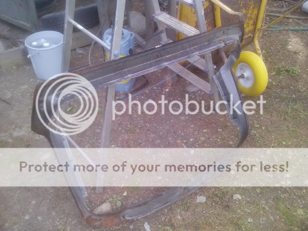

combon maalaus lähestyy. Katolla oleva kyömy tuli otettua pois että näkee onko se ruostunut.
Eipä siitä paljon jäänyt jälkipolville kerrottavaa. Tiivisteen alta melkein jokapuolelta peltihävinnyt. Sentin soiron kun ajoi jokapuolelta pois, irtosi tuki rakenne ulkopellistä.
Seuraavaksi eikun mikki laulamaan ja pelkkä ulkopelti katolle kiinni että saa virtaviivaisemman liitoksen.
Pakkeli oli kovettunut ajan saatossa niin jouduin saumaan vetämään vain pohjamaalin kun ei enää kaupoille kerennyt. melkohyvin koppa istui paikoilleen. yksi kohta taisi jäädä auki mitä maali ei peittänyt, sekin alanurkassa.

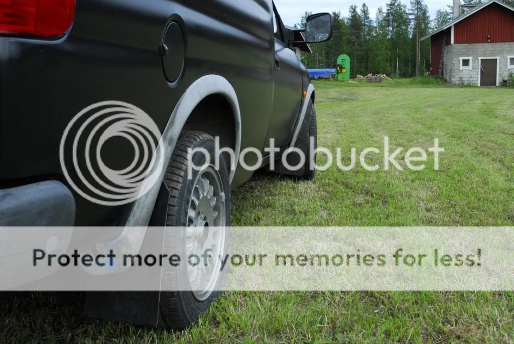

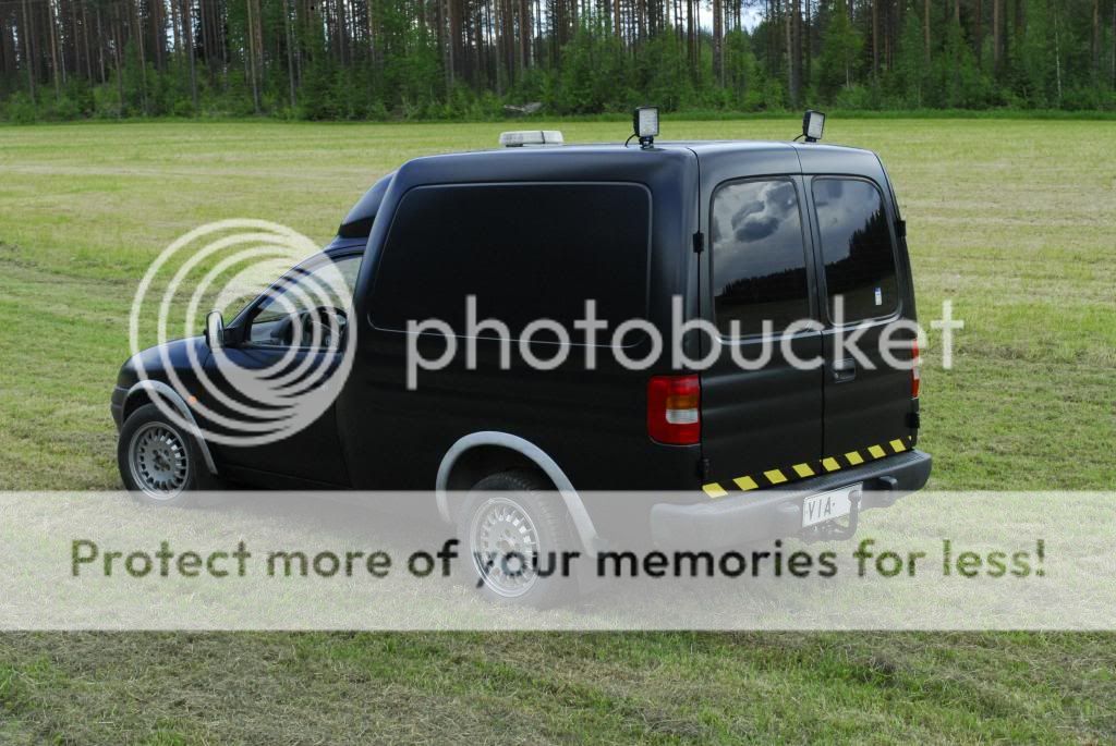

Combo alkaa olla kasassa maalauksen jäljiltä. Kunnolliset roiskeläpät asennettu. millähän myrkyllä saisi noista muovi osista vanhat maalin jämät pois niin ei niin paljon olisi sinisiä pilkkuja
Keula kaipaa jotain piristystä. Olisiko sopiva järeä valorauta hyvä. Mitenhän virkavalta suhtautuu itsetehtyyn valorautaan nykyisin?

combo on saanut maistella nyt maantietä niinkuin se on alkujaan tarkoitettukin. Latauksen merkkivalo ei enää syttynyt edes joka kolmas kerta käynnistettäessä, niin vaihdoin laturi. Alkuun laturissa oli liian kapea hihnapyörä jolloin hihna jäi ylös ja laturi ei ladannut tyhjäkäynnillä. Nyt on oikean levyinen ja pienempi hihnapyörä, niin laturi viheltää kovemmilla kierroksilla. No takuuta on vielä jäljellä

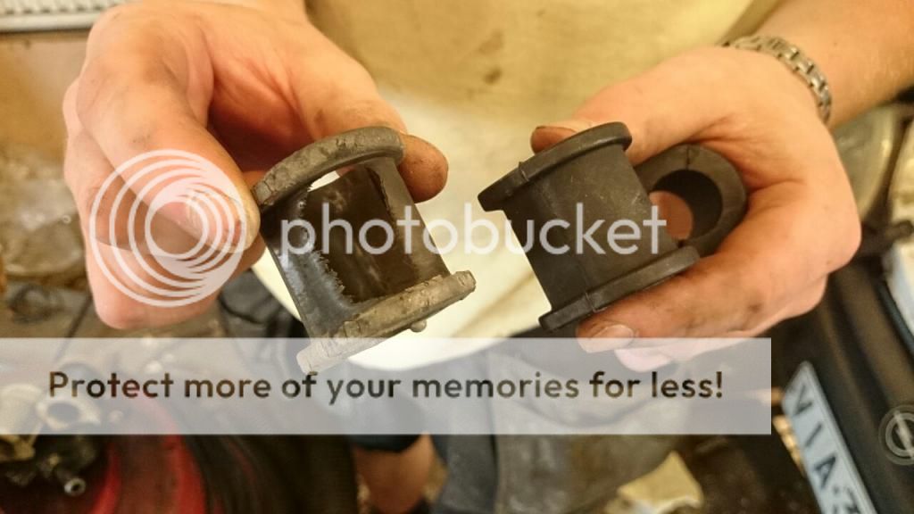

Koliseva kallistuksen vakaaja edessä alkoi ärsyttää niin päätin vaihtaa puslat. Pusla on sama kuin muiden autojen koripusla mutta combossa ja kait corsassakin ne tulee reaktiotangon ympärille. yksinkertainen ja halpa rakenne.
Vanhat puslat olivatkin jo totaalisen loppu.

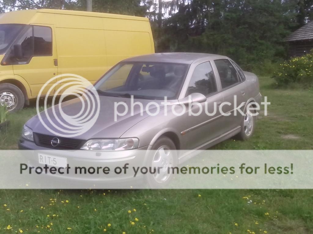

Kakkos autoksi tuli B2 vectra x20xev:llä ja automaattilaatikolla. Kohtuullisen hyvin varusteltu ja ajomäärään nähden siisti. Alkuun hävittänyt nestettä aika reippaasti, kyselin myyjältä että mitäs tehdään jos se on kannentiiviste. Ensiksi käski pistämään paikkausaineen syyläriin ja sitten katsotaan mitä voidaan tehdä. Paikkausaine syyläriin, 20 kilometriä ajoa ja seuraavana aamuna paisuntasäiliö tyhjä. Ennen ei siis hävinnyt kuin ajossa nestettä. Lisäsin nestettä niin sepä valuukin vesiventtiilistä suoraan maahan, helpotuksen sinänsä että vuoto löytyi. Vectran vesiventtiili näkyy olevan sellaisessa paikassa että melkein suoraan valuu neste maahan ja toisekseen vuoto oli ajoittaista. ainakin kerran kokeilin kädellä vesiventtiilin alapuolen ja silloin se oli kuiva.
caravan69
- Viestit: 1163
- Liittynyt: 28 Syys 2004, 03:00
- Paikkakunta: Liperi
Re: caravan69:n opelit
Combon mittariin tuli yksi etappi täyteen. 333333km eli minä olen ajanut noin 7000km

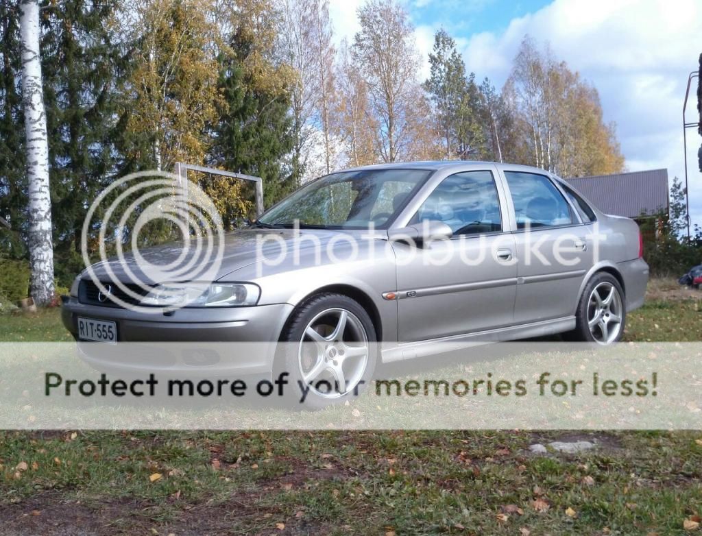

Vectran ritsa on tämän näköinen. Jakopään romut hommattu. Olivat yllättävän halvat, 107 euroa vesipumppuineen. Alkuperäisen soittimen turvakoodi puuttui niin ostettiin tilalle Blaupunkt london 120.

viimeaikoina tapahtunutta.
combo tosiaan sai vihdoin valoraudan ja lisävalot keulaan. valorauta ei ole kuin 48mm putkea mutta pienen auton keulaan sopivan kokoista. Valot halvat siriukset mutta äkkiseltään samantehoiset kuin bosch pilot 225.
Paremmat peilit pitäisi löytää, vieläpä sellaiset missä olisi lämmitys.
Vectraan vaihdettu jakopäänromut ja vanteet. Kun motivaatiota tulee pitäisi vähän noita puskureita kohennella että istuisivat paremmin

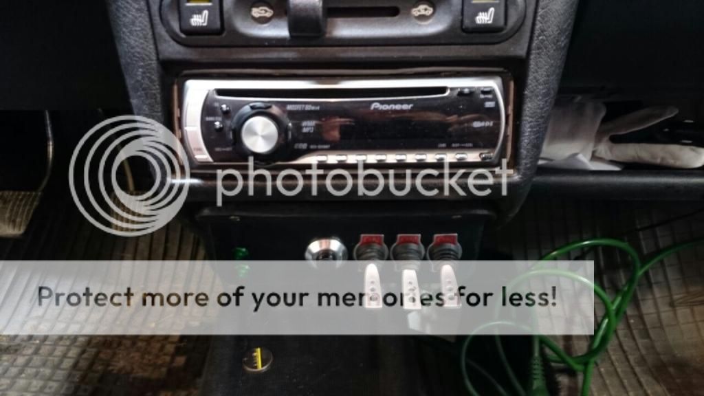

Tuli askarreltua vähän kojetaulua uusiksi. Lämmityslaitteenkytkimien valaistus oli pimeänä. Nyt valaistuksern hoitaa lyhyt led nauha mutta pitää joskus laittaa lisää, koska ledin valo on niin pistemäinen että keskellä kirkas mutta laidoille ei riitä yhtään valoa. Penkkien välissä olleet majakan ja työvalojen kytkimet siirsin rikkinäisen tuhkakupin tilalle. Tupakan sytytin pitää vielä vaihtaa pelkkään usb liitäntään. Nopeasti tehdyksi telineeksi tuo on ihan siisti.
