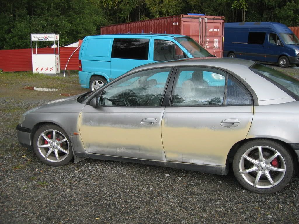

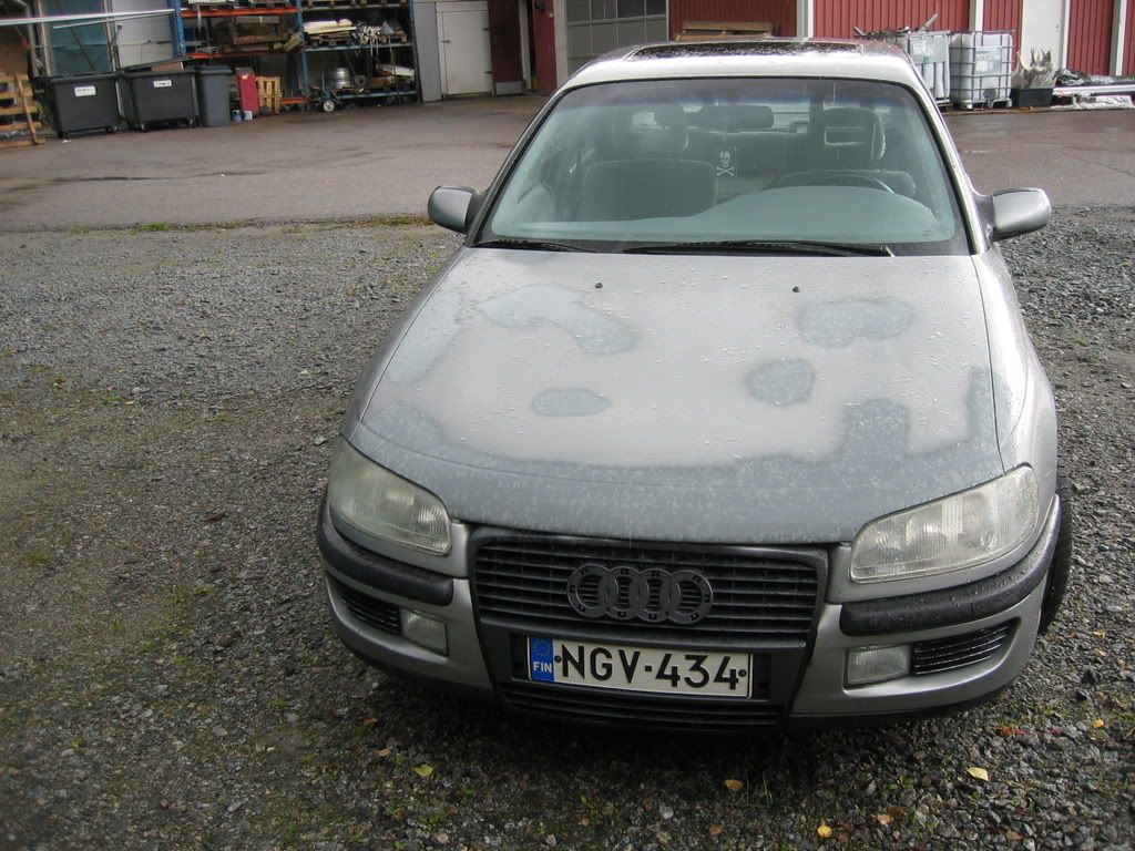

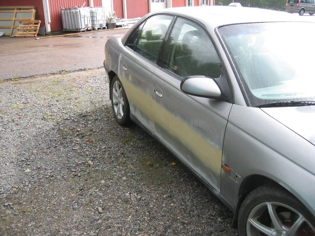

Tässäpä olisi muutamat uudet fotot noista kyljistä sekä konepellistä jota sain jo vähän oiottua muuanna päivänä...

Tänään sain hangattua taas apparin kylkeä pykälän verran tasaisemmaksi. Enää ei oikeastaan tarvitse tehdä kuin pieni siloitus niin homma olisi sen osalta valmis. Seuraavaksi pitäisi sitten ostaa uudet sivuvilkut ja siirtää niiden paikka hieman ylemmäksi, sitten pääsee tasoittamaan vielä lokareista nuo urat. Kliini ilme kyllä toisaalta vaatisi vilkulliset peilit, mutta kun tuota rahaa olisi menossa vähän muuhunkin niin ei taida olla varaa niihin. :(

Sissos sentään. Ei ole mitään järkeä tuossa hionnan ja pakkeloinnin määrässä. :D Kohtapuoliin ois meininki tempasta kuitenkin fillerit niskaan ja sitten pääsee taas pykälän lähemmäs valmista. Tullut tänään hinkattua jo melkein 9 tuntia tuota, mutta onpahan edennyt reilusti.
Ihan totta muuten tuo mitä muutamat ovat tuossa aiemmin sanoneet; pakkeli elää ajan kanssa. Aiemmin suoriksi hiotut pinnat olivat nyt aalloilla. Toivottavasti pahimmat elämiset ovat tapahtuneet ja kyljet pysyvät nyt suorina... Toivokaamme parasta... ;)
