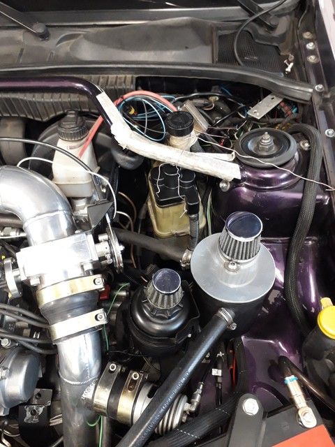

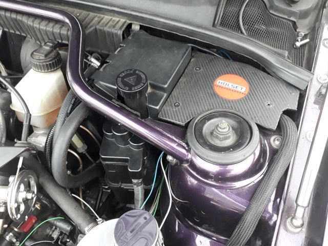

kolkoti kirjoitti: 08 Helmi 2018, 19:41 Mihkä meinaat mahduttaa pumpun? Jään mielenkiinnolla odottelemaan muutostyötä, saattais olla ihan varteenotettava ratkaisu omaankin laitokseen sitten aikanaan.
Nyt pääsi mallaamaan pumppua:
Eipä tossa paljon vaihtoehtoja paikalle ollut, aika korkea toi pumppu. Tulee ainakin lyhkäset letkut :) Ja ei ota konepeltiin kiinni vaikka lähellä onkin :D

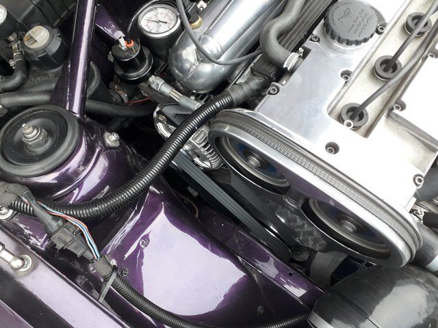

Uusi 120A laturi moniuraremmillä ja alusiivapyörillä:

Kiristimen toteutit vain laturinkorvaan suoraan?
Viestit: 5534
Re: Thistle Thunder, Vectra A Turbo FWD -641hv-
Juu samasta kohtaa kiristys mitä kiilahihnalaturilla. Joutu vaan semmosen spessupalikan askartelee siihen väliin ku loppu kiristysvara orkkis osasta ja mulla on siinä samassa kohtaa kiinni vielä toi polttoainesäätimen teline.
Täytyy kattella miten toimii noin.

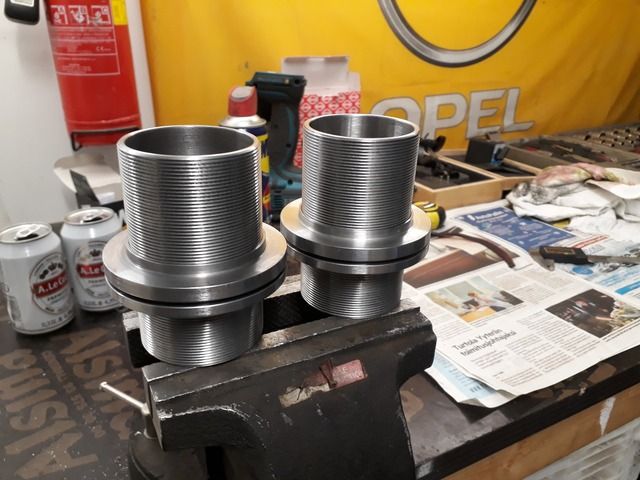

Sorvari leipo mulle tuollaiset:
reiskaar
Viestit: 900
Viesti Kirjoittaja reiskaar »
Elikkäs kääntövarsi tuodaan alhaalta ja jousilautanen pois. Tilalle kierrehokki?
Ois vaan myydä alkuperäiset, tyhjät gsi kadetin tolpat + pyörännavat, juurikin kyseistä operaatiota varten jos joku tarttee.
Viestit: 5534
En siirrä kääntövartta, poistan vaan jousilautasen ja laitan kierreholkin päin kääntövartta. Ei ole tarvetta laskea autoa, ehkä jopa nostaa. Saa enemmän tilaa renkaille kynäjousilla. Mulla on myös A Vectra/Calibra tolppia tossa ylimääräisenä mutta ajattelin tehdä tuon nykyisiin Turbon tolppiin.

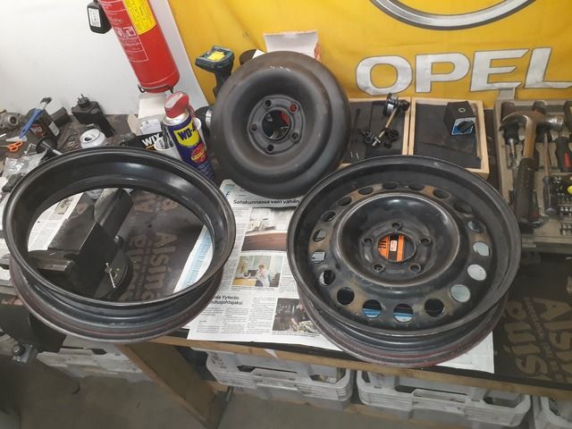

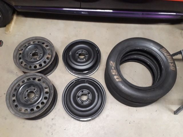

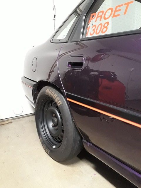

Tässä kun TUNTUU että kaikki on valmista kesää varten niin tuunasin hiukan noita "front runnereita" jotka on takana vartilla. Vanteet on siis varapyöräpeltivanteet 15"x4" ja ET sellainen että pyörä katoaa kotelon uumeniin :D
Lähtökohta oli siis:
Sitten gummit pois vanteilta:
Ja keskiöt normivanteista noihin kapeisiin kehiin ja kehät käännettynä:
Lopputulos:
Nyt on samannäköiset vanteet edessä ja takana vartilla. Reiälliset keskiöt oli vielä noin 300gr kevyemmät kuin noi umpimallit. Toivotaan että pysyy nipussa ku ihan itte räpelsin noi kasaan :lol:

Auto otettu eilen ajoon. Hirveen liukasta on 1,6bar/nelosellakin, ei taida vielä olla asfaltissa optimilämpö Toyoille :D

Vauhti kasvaa kun pyörät kevenee :peukku:
Minkä nopeusluokan renkaat nuo on? Itellä on vielä normirenkaat ja painoa yllättävän paljon vaikka pienet kumit.

export kirjoitti: 07 Huhti 2018, 12:40 Vauhti kasvaa kun pyörät kevenee :peukku:
Onkos ens kesänä Kauhavalla huippunopeuspäiviä luvassa? Täältä olis melko lyhyt matka tulla kahtomaan niitäkin...
Niinhän sen pitäisi kasvaa mutta menee nelosella jo rajoittajalle vanhalla setupillakin. Toki vois jenkata lisää mutta ei se taas aikaan vaikuta.
Mun mielestä noissa front runnereissa ei ole nopeusluokkaa, tai en ole ainakaan huomannut. Ei siis ole DOTti kumit. Noi on Yijälä-Rätyn vanhat jotka ostin siltä 2014 (ei siitä kaadosta :) ) ja jotain 270-280kmh nopeuksia niillä on menty joten riittelee mulle :lol:
Ja tosiaan Porissa luultavasti elokuussa ajetaan mailia. Tietty Hallissa on myös ajot kesäkuussa johon sulla ei myös kauheesti matkaa? Kauhavasta en tiedä onko siellä mailiajoja. FHRA ajoja pitäs olla kesän lopussa jos hommat menee putkeen.
