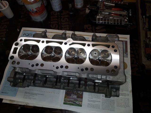

Vihdoin sain tuon kannen koneistamolta joka oli käytössä viime syksyn. Ohivuotomittauksessa tuntui kaikki pakovenat vuotavan enemmän tai vähemmän. Kun purin kannen irti ja näytin taskulampulla valoa pakokanaviin niin valo näkyi seetin läpi, eli nesteellä ei tarvinnut tarkistaa vuotaako ne :D
Ajattelin että venat on vinossa mutta ei, seetit olivat jotenkin vinossa. Tähän kanteen siis tehtiin seetit viime kesänä Hallin mailiajojen jälkeen ja tällä ajettu vain muutama varttiveto/yksi kisa+testipäivä sekä katuneppailua. Tiedä sitten mitä on tapahtunut. No nyt on seetit kunnossa pakopuolella, imupuolelle riitti läppäys ja kansitaso ajettiin kevyesti koska liekkirenkaat oli painaneet siihen pienet urat:

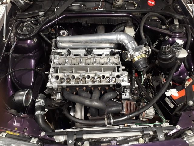

Tänään kasasin kannen uusilla ohjurikumeilla ja vedin momenttiin. Imu ja pakosarjat laitoin myös kiinni:

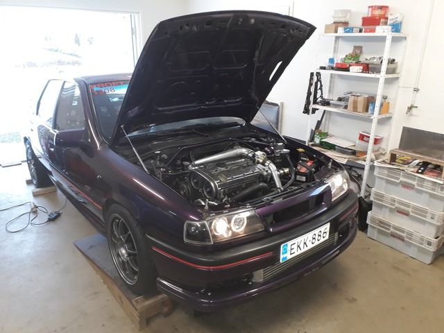

Tänään savut:
