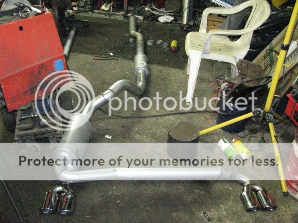

Mä voin tehä vaikka 3 kpl
http://i585.photobucket.com/albums/ss29 ... G_2486.jpg
Tollassen omaani väsäsin aikoinaan. Tuli kyllä aika passelit äänet

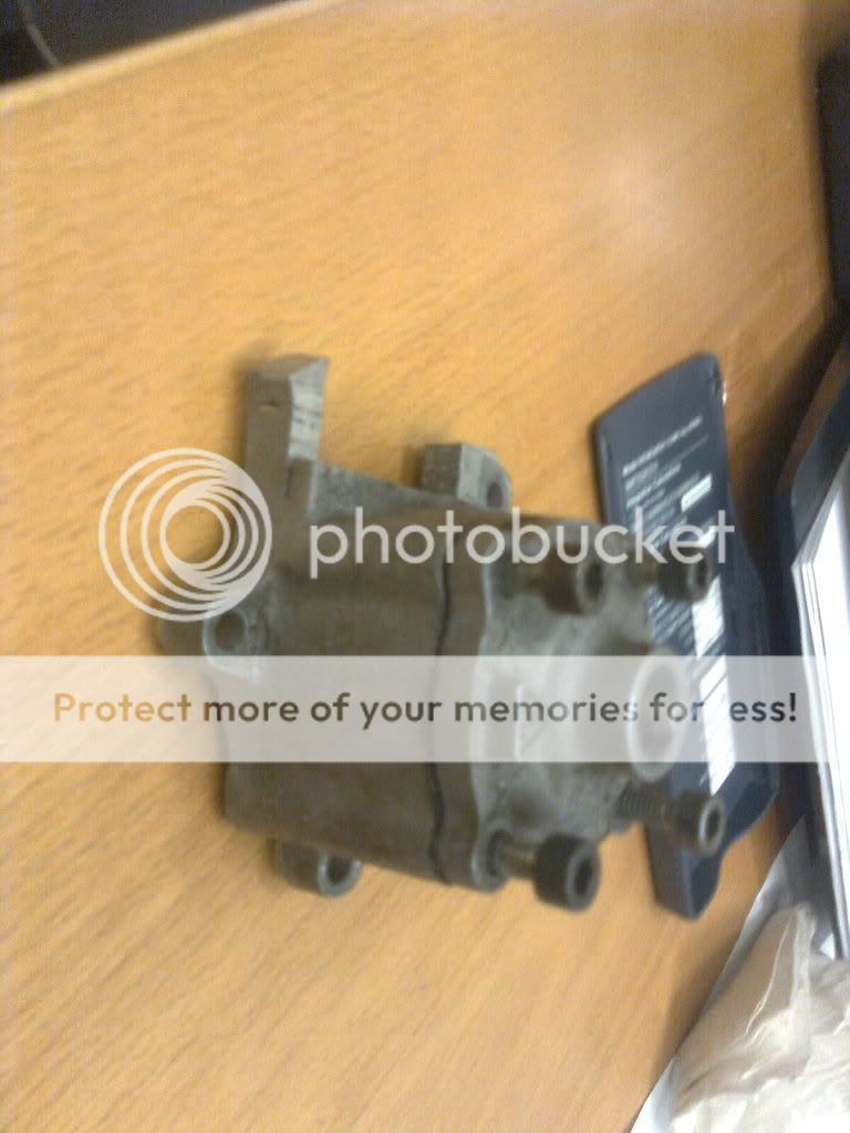

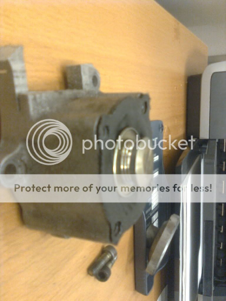

Eihän se kovin kummonen rojekti ole. Pitää ahtimen kyljestä siitä imututken alapuolelta irroittaa neljä kuusiokolo pulttia. Alla olevassa kuvassa. Huom kuvasta leikattu imukaula poies.
http://i585.photobucket.com/albums/ss29 ... va0009.jpg
Sitten vain sopiva holkki väliin ja kansi kiinni. Sitten ottaa vanhalle bypassille tulevan alipaine putken ja laittaa sen uuteen dumppiin.
http://i585.photobucket.com/albums/ss29 ... va0011.jpg
http://s585.photobucket.com/albums/ss29 ... va0013.jpg
