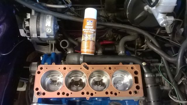

Torstaina kun sain kannen koneistuksesta pesin ja puhaltelin sen. Eilen töiden jälkeen talliin niputtamaan. Eli kanteen ohjurikumit, jouset, lautaset ja lukot. VHT coppergaskettia ei saa enään myydä kun joku eu asetus kieltää sen, näin kerrottiin Us Partsilta :bonk:
No tilalle sitten Permatexin vastaavaa:

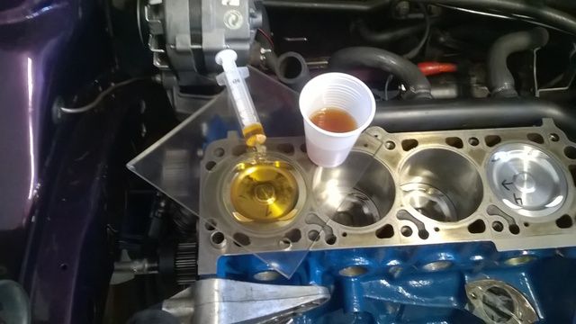

Ennen kannen asennusta mittailin lohkosta palotilan tilavuuden, uudessa männässä on ihan sama tilavuus kuin vanhoissa:

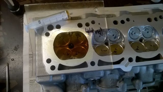

Myös "uudesta" kannesta mittasin tilavuudet:
Puristussuhteeksi tuli 8.75.

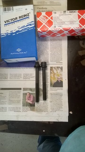

Kansipulttien kanssa joutu vähän säätämään. Olen käyttänyt torx ulkokantapultteja joissa pituus 110mm. Nyt kuitenkin tuolla cossun suorasytkäkannella pultit olis jäänyt kantamaan muutaman millin vaikka kansi on tasoltaan luultavasti tehtaan jäljiltä eikä koneistamokaan ottanut siitä pois kuin kympin. Onneksi Motonetissa oli hyllyssä 105mm pitkiä torx sisäkanta pultteja ettei joutunut noita toisia lyhentämään:

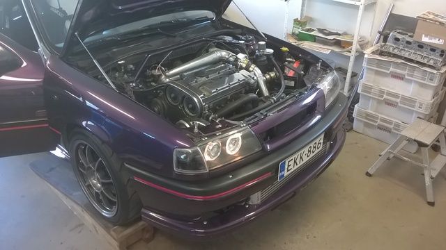

Tänään aamupäivällä sitten vehkeet tulille:
AEM on vielä kytkemättä ja uudelle nopealle imulämpöanturille pitäs asetukset muuttaa ohjelmaan.
