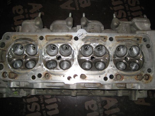

Kuvat on hieman pieniä, mutta kyllä tuolla männänlaeissa paljealueella näyttäisi olevan nakujälkiä.
Niin, mitä jälkiä sieltä sitten pitäisi löytyä? Kattelin mäntiä tänään päivänvalossa ja ne on niinkuin uudet, väriä on vaan vähän saanut. Mitään pistemäistä jälkeä ei löydy mistään.

Öljytippoja noissa kuvissa näkyy männän päällä. Yririn oikeen suurentaa ja tihrustaa
Opel Mokka 1.4T 4x4
No ehkä näin väärin. Monesti kun tutkin ja spekuloidaan asiakkaiden kanssa mahdollista syytä nakutukseen, joutuu osia katselemaan useasta eri kulmasta ja usein suurennuslasin kanssa tosi kirkkaalla valolla. Suht siistiltä näyttäneistä osista löytyy suurennuslasin avulla katsottaessa pientä jälkeä, vähän kuin olisi lasi/hiekkapuhallettu pinta männissä ( männän reunoilla imuvenan puolella), venttiileissä, palotilan paljealueissa imuventtiilin takana. Monesti hoidetaan vain seurausta, mutta syy jää selvittämättä ja se taas aiheuttaa turhaa rahan menoa, sekä turhautumista koko harrastusta kohtaan.

Juu siis kuva männistä on suoraan kannen noston jälkeen ja en ole putsannut mäntiä mitenkään tuossa kohtaa joten nestettä on tippunut mäntien päälle. Ennen koneen purkua tulpanrei'istä katottuna männänpääliset oli kuivat.
Kuvista(ja varsinkin tuosta mun kuvasta) on huono päätellä mitään, no näkyy siitä että yhdessä männässä on reikä ja muissa ei
Putsasin noi kolme ehjää mäntää ja katselin niitä auringonvalossa, mitään en löytänyt. Toki en ole ammattilainen tässä hommassa joten jotain voi jäädä huomaamatta. Eräs turboexpertti sanoi mulle joskus että jos kone on nakuttanut kunnolla kiertokankia purkaessa yläliuska jää akselin ympärille koska liuskan pänninki katoaa koneen nakuttaessa. Edes tuossa hajonneessa kolmospytyssä(eikä muissakaan) liuska ei jäänyt akseliin vaan lähti kangen mukana pois. Tiedä sitten onko tuossa jutussa perää mutta kuulostaa järkevältä.
Silloin kun käytin Z20LET tiivistettä ja kansi+männät suli usein pakopuolelta kaikki väitti sitä nakutukseksi. Kuitenkin nyt Kosusen tekstin mukaan se nakutus alkaa imupuolelta. Silloinkaan minun silmällä katsottuna ei imupuolella ollut mitään jälkiä. Ja tästä tiivisteasiasta meinasi tulla melkoinen sota aikanaan. Omalla kohdalla ainakin pakopuolen paljealueiden sulaminen loppui siihen kun vaihdoin toiseen tiivisteeseen.

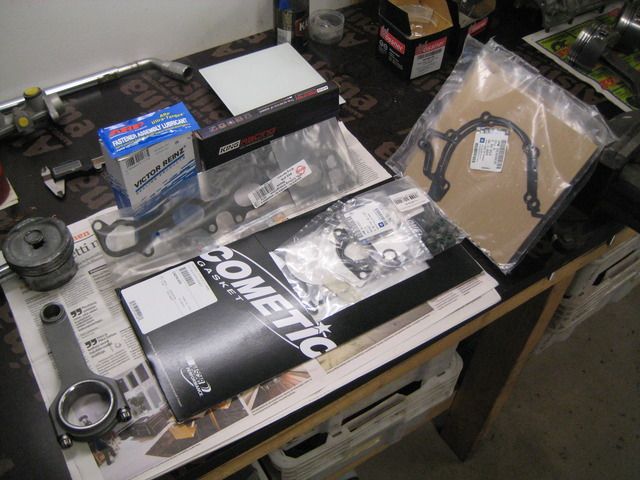

Z20LET oli noin 1,36mm käytön jälkeen, Perus kolmikerros Cometic 1,30mm.kosunen kirjoitti:Oliko muuten tiivisteiden paksuudessa jotain eroja keskenään?

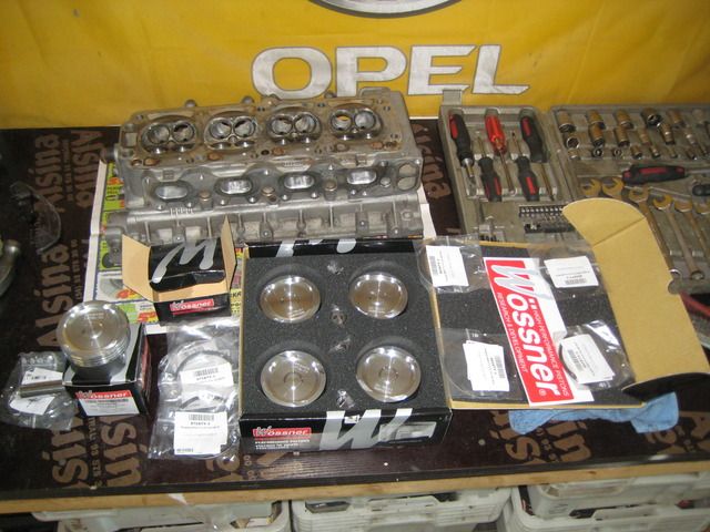

Tänään kävin Somerolta hakemassa vähän mäntiä. Koivulan Tommi sai hommattua pikapikaa uuden männän hajonneen tilalle, vieläpä samasta valmistuserästä. Lisäksi tuli kolmeen vanhaan mäntään uudet renkaat kun kerran porataan toiseen lohkoon. Extrana vielä kokonainen 86,5 sarja Wösnereitä josko saisi jossain kohtaa tehtyä vara-alakerran, just in case of...

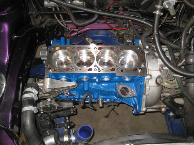

Eli naarmunen 86,5 lohko käyttöön joka porattiin just ennen juhannusta(koneistamo jäi lomalle juhannuksesta) 87 männille:
Vähän tiivisteitä ym sälää:
Juhannus meni kohtuu kovassa flunssassa, nyt tässä parina ehtoona hiukan niputellut sen minkä kunto on antanut myöten:

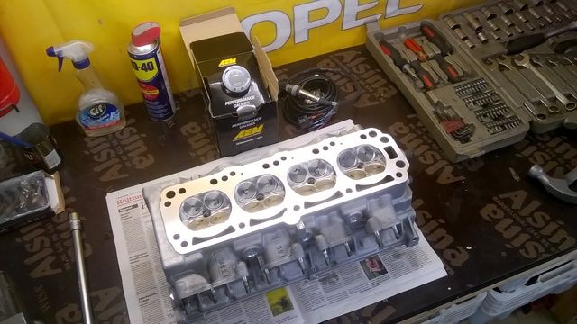

Uudet venat, R seetit, ohjureiden välykset käyty läpi ja taso ajettu. Lisäksi aiemmin itse siistitty kanavat. Taustalla näkyvä AEM laajakaista tulee PLX tilalle ku Volvomiehet sano et se o hyvä
Mulla on lambdasignaali haltechin kautta ja 0,5 eroa niissä
Muistaakseni niinpäin että plx näyttää rikkaampaa seosta.

Mulla näyttää PLX mittari oikeaa seosta, läppärillä seos on 1afr rikkaampi. Eli jos haluaa lambdaohjauksella 14afr niin pitää laittaa ohjelmaan 15afr.
AEMissa menee signaalimaa ecun kautta ja pitäs toimii paremmin. Mulla toi PLX maa menee eri paikkaan mitä Hestec maadoitus niin osa tuosta mun 1afr erosta voi johtua siitäkin.
