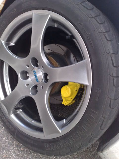

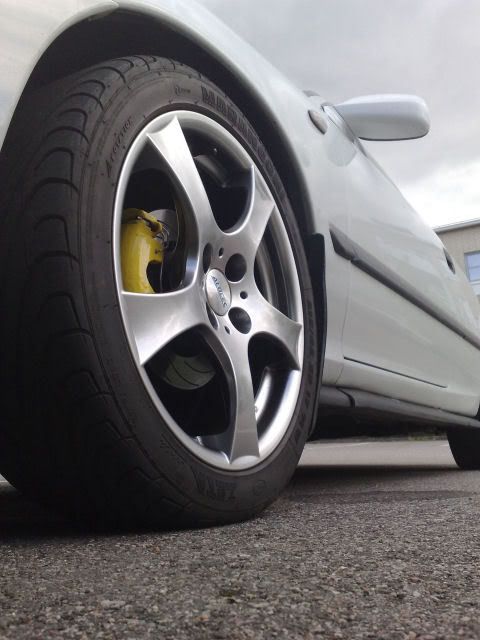

Juu, nyt olis Calibrassa kaikki uudet jarruhilppeet kiinni. Kaksi iltaa eli yhteensä n. 10h täyttä työtä siihen menikin... tai no täyttä työtä, ehtihän siinä pari kusipaussia pitää :lollis: Tuli kyllä muutenkin tuo jarruhuolto aika hyvään aikaan, takajarrut olisivat voineet kyllä levitä milloin tahansa kun vanhoihin jarruputkiin ei juuri tarvinnut kuin koskea että napsahtivat poikki :o
Täytyy sanoa etten vähään aikaan lähde uudelleen noita kaikkia jarruputkia vaihtamaan, sen verran työtä oli niissä. Samalla selvisi, että tossa on takana paineenrajoitinventtiilit, jotka pitää vaihtaa uusiin. Vanhat oli aika haperossa kunnossa, mutta purkaamisen ja puhdistuksen jälkeen saivat mennä vielä paikoilleen... Mutta tiedossa on siis takajarrujen avausta jossain vaiheessa. Järjestelmässä saattaa muutenkin olla vieläkin hiukan ilmaa, kun tuntuu poljin menevän hiukan liian alas (ei kuitenkaan pohjaan) kun moottori on käynnissä. Ilman tehostusta taasen poljin tuntuu olevan kova, eikä anna juurikaan periksi. Ja mikä parasta, mikään paikka ei ainakaan vielä vuoda!
Vanhat satulat tulen vielä lasikuulapuhaltamaan, jonka jälkeen laitan ne myyntiin. Siitä saa joku sitten hyvät aihiot (tiivisteiden vaihto on paikallaan, kerta irtonaisena ovat) satulat Calibraan tai Vectraan ;)
Levyt tuli laitettua hiukan aiemmin jo ennen juhannusta kiinni, joten musta pintakäsittely on kulunut kitkapinnoilta pois ja levyjen pitäisi olla nyt kunnon iskussa. Pitänee vielä jarrutella vähän aikaa rauhallisesti että kaikki äskettäin laitetut osaset hakeutuvat oikeille paikoilleen jne. Sitten voikin käydä jarruttelemassa oikein kunnolla ja käydä vielä rullien päällä testaamassa jarruvoimat ja heitot.
Kuvia ei ikävä tullut napsittua hirveästi, pari kuvaa kännykällä... Tossapa ne:
- http://i5.photobucket.com/albums/y191/0 ... rru001.jpg
- http://i5.photobucket.com/albums/y191/0 ... rru002.jpg
...lisää ja kameralla otettuja kuvia tulee sitten jossain välissä vielä näkyville.

Hienot tuli jarruista! Satuloiden väri passaa valkoseen autoon täydellisesti :peukku:

CaLis kirjoitti:Hienot tuli jarruista! Satuloiden väri passaa valkoseen autoon täydellisesti :peukku:
Tuntuu tuo keltainen sopivan kyllä hyvin tuohon valkeaan. Entiset punaiset satulat loistivat ehkä liiankin hyvin sieltä vanteiden välistä eikä se värikään loppupeleissä sopinut yhtä hyvin :D

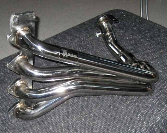

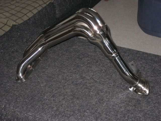

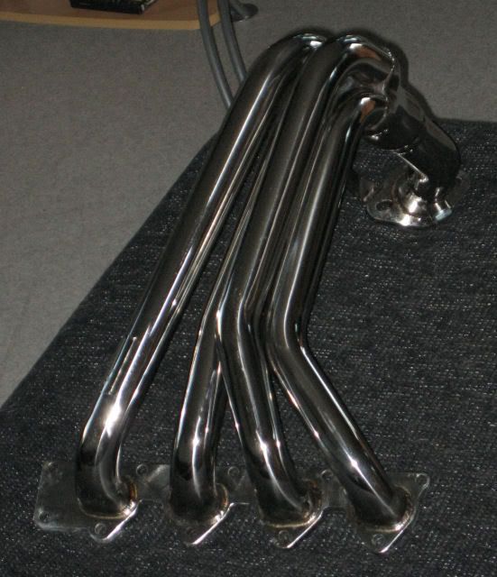

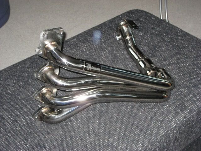

Tänään sain tuon peltisatsin, umpiot ja konepeiton kaasujouset. Kyllä pisti kieltämättä suuta hymyn puolelle ku availi paketteja ;) :D Alkaa tää "projektihuone" näyttämään kohta jo joltain autovarustevarastolta, kun on sen verran rojua oottamassa asennuksia :lollis:
Nappasin nopeasti vielä muutaman kuvan noista saapuneista palikoista.
Eli pakosarjahan on mallia 4-1, valmistaja on TA Technix ja materiaali on kiillotettu rosteri (satsin mukana tuli tiiviste ja TÜV -todistus):
- http://i5.photobucket.com/albums/y191/0 ... rja005.jpg
- http://i5.photobucket.com/albums/y191/0 ... rja001.jpg
- http://i5.photobucket.com/albums/y191/0 ... rja006.jpg
- http://i5.photobucket.com/albums/y191/0 ... rja007.jpg
Jos ei mitään yllättävää ilmene, niin ensi viikolla olisi tarkoitus saada satsi kiinni.

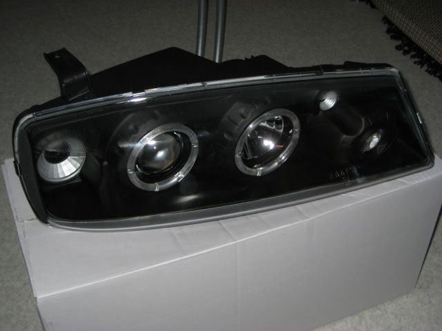

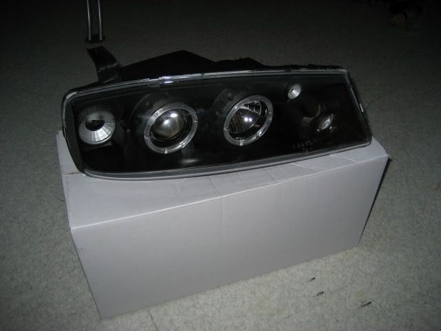

Umpiot on mustat Angel Eyesit, kirkkailla "laseilla" (muovia tuo kyllä on). Tuikkujen valmistaja on nähtävästi Sonar:
- http://i5.photobucket.com/albums/y191/0 ... lit001.jpg
- http://i5.photobucket.com/albums/y191/0 ... lit002.jpg
Täytyy katsoa josko nuo valotkin saisi asennettua ensi viikon aikana kiinni.

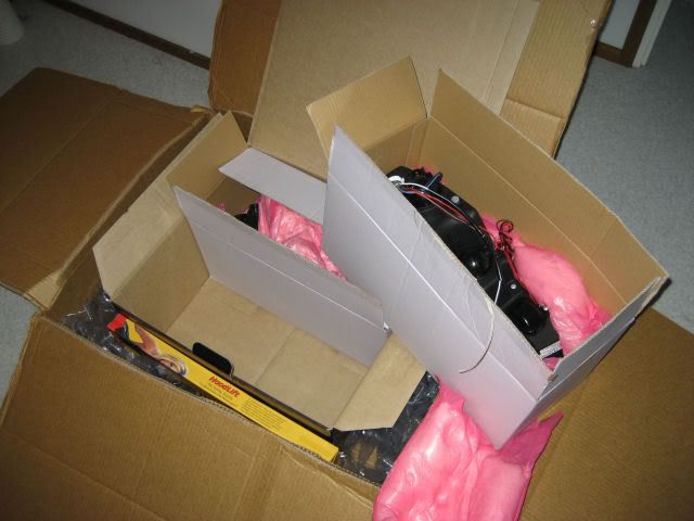

Vaikkakin noilla valoilla kesti kohtuullisen kauan (n. 5vkoa) tulla tuolta Saksasta Carpartsonlineltä, ja firmasta jäi mm. siksi vähän heikko kuva niin ainakin pakkaus oli kunnolla pakattu. Kukin umpio oli omassa laatikossaan tuollaisessa vaaleanpunaisten pehmusteiden ympäröimänä, umpioiden laatikot oli sitten pakattu yhteen isompaan laatikkoon, joka sekin oli vielä laitettu tuohon isoimpaan pakettiin ja ympärille isoa "kuplamuovia" ( http://i5.photobucket.com/albums/y191/0 ... ttu001.jpg ). Ei kovin herkästi siis pääse nuo valot rikkoutumaan tuolla pakkaustyylillä, joten pojot Carpartsille siitä. Mutta lisää miinusta siitä, että takakontin kaasujousia ootellaan edelleen.
Kaasujouset on merkkiä INXX ja ne oli pakattu samaan pakettiin valojen kanssa (paketin reunalle, kuten edellisestä kuvasta näkyi). Toivottavasti nuo INXX:n jouset kestää paremmin kun edelliset FunTechin...

Toi pakosarja on HÄRSKI!! 8) 8) Sitten vaan loppu putkisto uusiks samanlaisena kiiltävänä..

^Eikö olekin 8) ;) Mutta toi loppuputkisto saa olla tuollaisenaan kuin se nyt on, mutta ehkä joskus kun pitää uutta ränniä tehdä, niin vääntäisi sen rosterista... tai jotain :roll:
Seuraavaksi olisikin kiinnilaitto ja toivottavasti ehtisi ensi viikolla. Lisäksi olisi suotavaa, että se vaihto menisi ongelmitta --> eli ei katkenneita pinnapultteja tms. Varmaan pelaan varmuudeksi ja lämmitän vanhat pinnapultit ensin minkäänlaisia irroitusyrityksiä. Kuinkas kuumaksi ne pinnapultit uskaltaa lämmittää (punahehkuun asti, vaikka onkin kevytmetallikannessa kiinni)?
Niin joo, osaakos joku tästä suoraan sanoa X20XEV:n pakosarjan pinnapulttien kierteiden pituudet ja nousut vai tarviiko mennä kauppaan? :wink:
