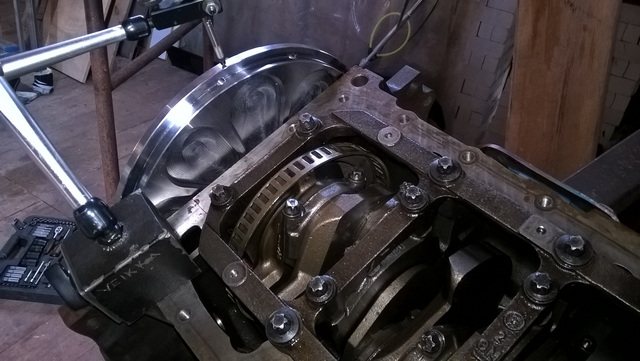

Tasapainotus meni hyvin, ei kuulemma tarvinnut. Joten ihan jees ensimmäiseksi pyöräksi omilla koneilla.

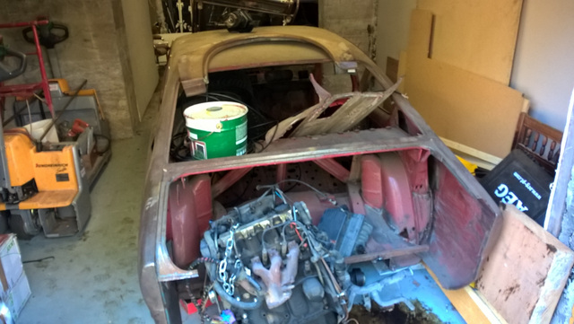

Tässä nykytila:
Moottori on totaalisen auki, mutta joku 6 sylinterinen tai iso 4 sylinterinen. Perä omegasta, varmaankin iso, ehkä myös pieni... Riippuu vähän
