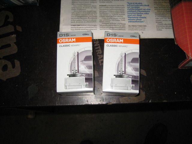

Onko sulla C2 Vekussa xenonit? Olen käsittänyt että juuri xenonien kanssa siellä on joku suojaläppä jonka yksi ruuvi on umpion alla eikä oikeen onnistu avaaminen paikallaan ollessa.

On muuten 2.8 turbossa ahdasta vaihtaa polttimoita, että en tiedä olisiko helpoin vain ottaa koko umpio irti
Eli joutuu vähän puskuria raottamaan niin saa alimman ruuvin avattua sieltä...

D1s taisi olla kun entiseen autooni vaihdoin. Siinä oli tosin AFL bi-xenonit ja ei kyllä onnistu vaihtaminen ilman umpion irroitusta.

Joskus yhdestä C1 Vectrasta otin valot pois niin että raotin puskuria jotta sain sen yhden ruuvin pois ja puskurista halkes maalit
Tiedä sitten onko mulla liian isot lapiot vai oliko puskin maalattu huonosti. En haluis tästä maaleja rikkoa.
Kyllä tässä ihan orkkis "tavalliset" xenonit on. Onhan OPC:ta saanut myös manuaali-ilmastoinnilla

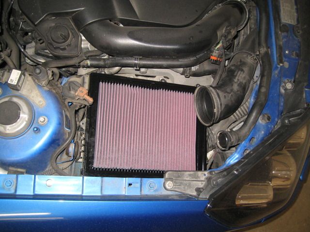

Tuli Tilattua Autonvaraosat24:sta vähän tavaraa kun oli joku aika sitten siellä joku black weekend. Emännän autoon jouset ja yläpäänkääntölaakerit eteen ja raitisilma suodatin, isän autoon taakse jarrulevyt ja palat. 150e piti saada menemään ettei tuu niitä 10e toimituskuluja niin tilasin OPC:hen pyyhkijänsulat eteen, raitisilmasuodattimen, bensasuodattimen ja ilmaputsarin mallia K&N paneeli suodin.
Sitten ostin paikallisesta varaosaputkasta ne Xenon polttimot samalla kun muuta romua hain:

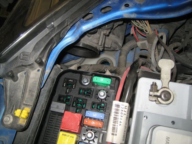

Polttimot sai vaihdettua paikallaan, apumiehen puolella tilaa oli erittäin hyvin kun poisti putsarikotelon. Kuskin puolen relerasiaa en poistanu ja vähän ahdasta oli mutta sai vaihdettua. Tiedä sitten missä mallissa on se joku peitelevy jonka yksi ruuvi on umpion alla?

AFL umpiot sitten erilaisia, itse vaihdoin omat (myös d1s) mutta tosiaan kannet kahdella tx ruuvia kiinni, paljon helpompi vaihtaa kun umpio irti.. vaihdoin sitten kaikki poltimot kerralla...
Ne tx ruuvit on molemilla puolella eikä alle

Juu kattelinkin tuota sun topiccia kun olit puskimen ottanut pois. Alla olevassa linkissä oli juttua kolmesta ruuvista joista yksi on umpion alla:
viewtopic.php?f=10&p=1514825
Tuo juttu ilmeisesti koski C1 mallia.
Mulla tosiaan ei ollut mitään ruuveja vaan polttimot on kiinni sellasella jousivirityksellä kuin perus halogeenitkin.
Mulla on pitkissä jälkiasennus Xenonit ja parkit vaihtelin just joku aika sitten niin nyt en muuta vaihtanut kuin noi lyhkäset Xenonit.
