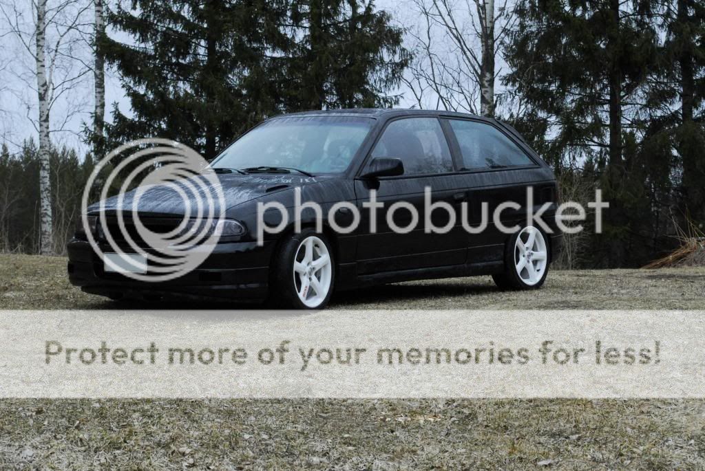

Omega siirtyi seuraavalle käyttäjälle viikko sitten ja vaihdossa tilalle tuli -93 GSI Astra.
Astran huolto ohjelma lyhykäisyydessään
- Öljypohjan vaihto peltiseksi. oma alumiininen halki.
- Pakoputki muokkaus. ottaa kiinni pohjaan.
- Alusta mahdollisesti lähemmäksi alkuperäistä lentokorkeutta.
- Jakohihnan vaihto myös lähestyy uhkaavasti

Astraan tulevat vanteet voisi näyttää kivalta combonkin alla

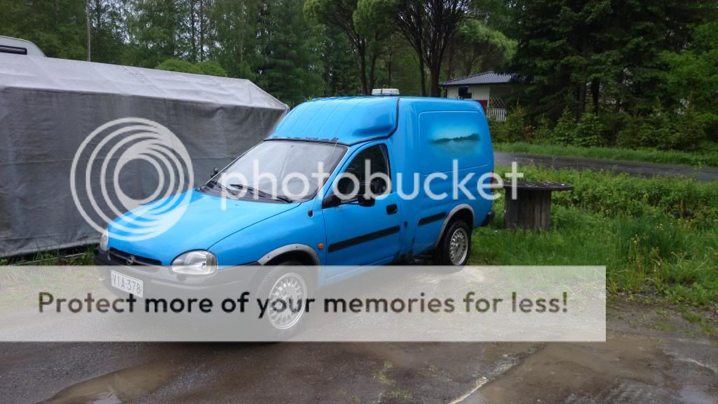

ps. Combo voi olla lämmin talvella. Koneen lämmöt 95 ja sisään tulevan ilman lämpötila 78 astetta, saunapaku. Maisemakin sopii teemaan
Kesävanteet vaihtui alle vaikka renkaat onkin huonot. Toisaalta ei ne sileät talvirenkaat sen paremmat ollu.
onko muilla kokemusta voiko murrokset täristää madalluksen takia vai onko nuokin renkaat epätasapainossa.

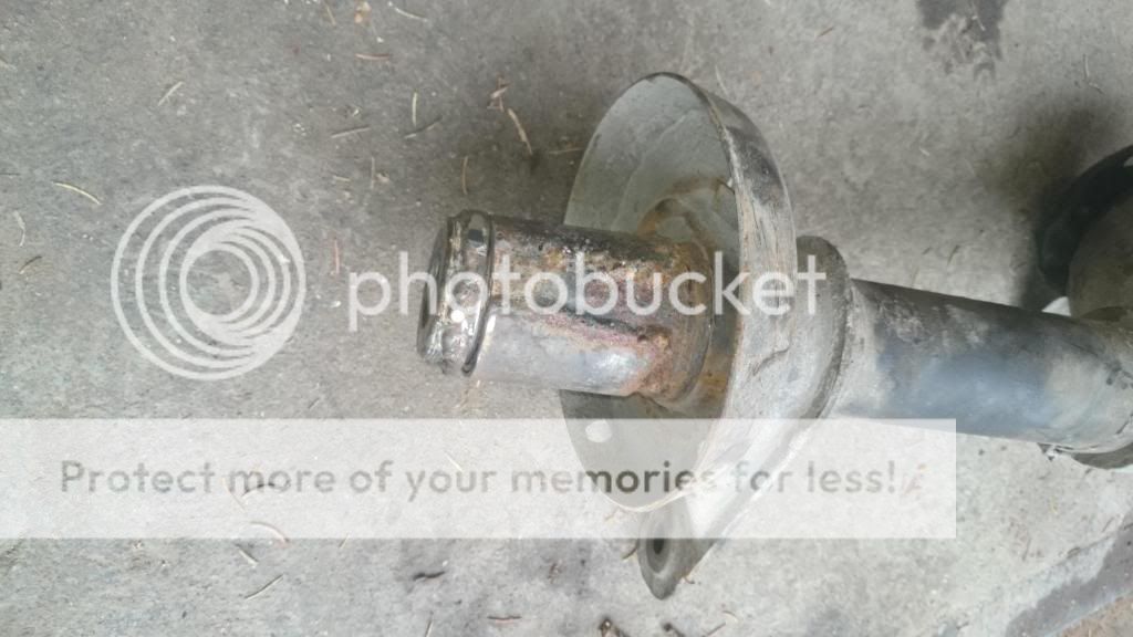

Viikonloppu mennyt alusta hommissa. veljen mv6:seen etutukivarret, koiranluut ja vähän raidetandonpäitä.
Astrassa alkoi etupäästä kuulua pahaenteistä kolinaa. Iskari heilui tolpan sisällä ja tolpan mutteri vedetty mikkiliimalla kiinni. eli tolpan vaihtoon. onneksi oli varastossa vectran etuakseli mistä löytyi tarvittavat osat.
vanhatolppa on ollut vähän pehmoinen

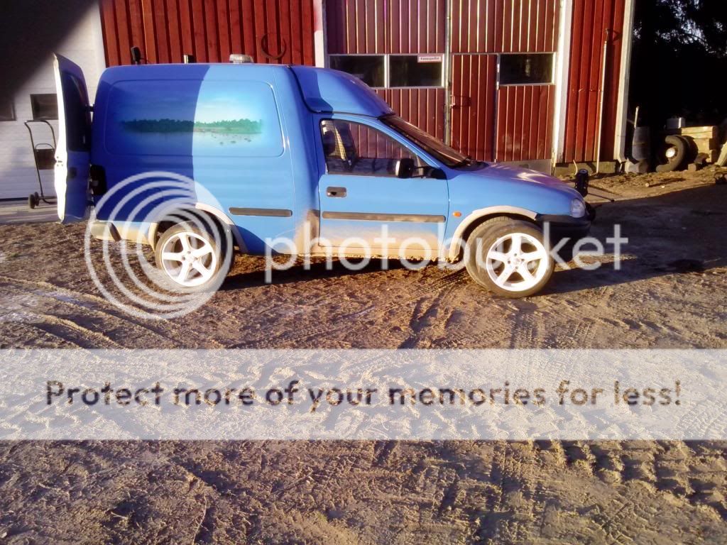

combon laturi pelaa. Polttoainevuoto näyttää olevan kurissa parilla klemmarilla. Kesärenkaat vaihdettu alle, nyt jo
vähän tulee ulomma kuin olin ajatellut mutta kuvio jää kaaren sisäpuolelle eli ei haittaa. yllättävän hyvä ajaa ja kevyt käännellä vaikka vähän epäilytti.
tyyliltään -80 luvun melberit on paremman näköiset kuin suurin osa nyky tinavanteista.
