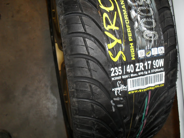

Näille 17X7" aluvanteille tuli hommattua kesäksi uudet renkaat:
235/40ZR17 Syronit

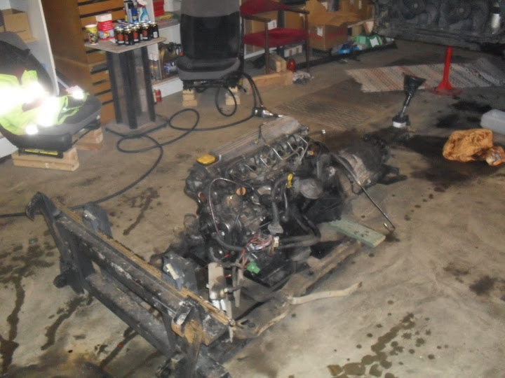

Vietin eilen sellasen kevyen 16h tallilla :lollis:
Parin ensimmäisen tunnin jälkeen lattialla oli tämännäköinen kasa romumetallia: (huomaa asennusjuomat!) :lollis:
Pakosarja, turbo ynnä muuta tavaraa pois. Tässä kohtaa aloin jo vähän ihmetellä kun kaikki pakosarjan pultit aukesi nätisti pienellä räikällä, onkohan joku tehnyt tälle jotain joskus?

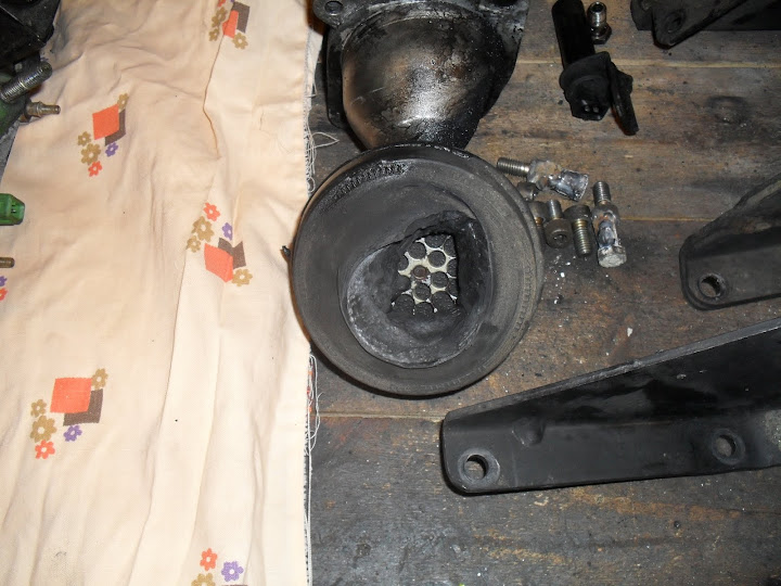

Noh, ettei kaikki olisi liian helppoa niin kuljettajan puoleinen koneen tukikumi oli antautunut
Laatikon tukikumi oli myös aika lopussa

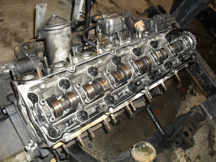

Sitten alkaa se jännä osuus, autohan on siis ensirekisteröity 9.2.1995 saksassa. Männistä löytyy lukema 5/96? Koko alakerta tai männät on siis jossain vaiheessa vaihdettu...
Kannentiivistekin oli Reinzin valmistama ja aika uuden näköinen. Mittarissa on siis 378tkm ja sanoisinkin että kansipoka tähän on tehty viimeisen 150tkm aikana
Jakoketjun kiristinkin oli uudenkarhea, olisko kansiremontin aikoihin myös jakoketju(t) vaihdettu kiristimineen?
Nokkakin on niinkuin uusi...
Re: Omega B 2.5TD -95 "MV6" -koneremonttia-
oisko menny joskus kansi halki ja sillon aihettu nokkineen päivineen.. samalla sit jakopää yms
