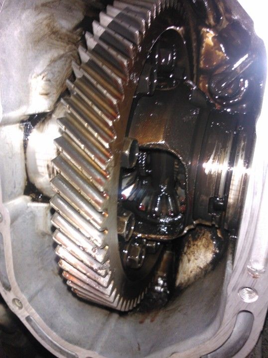

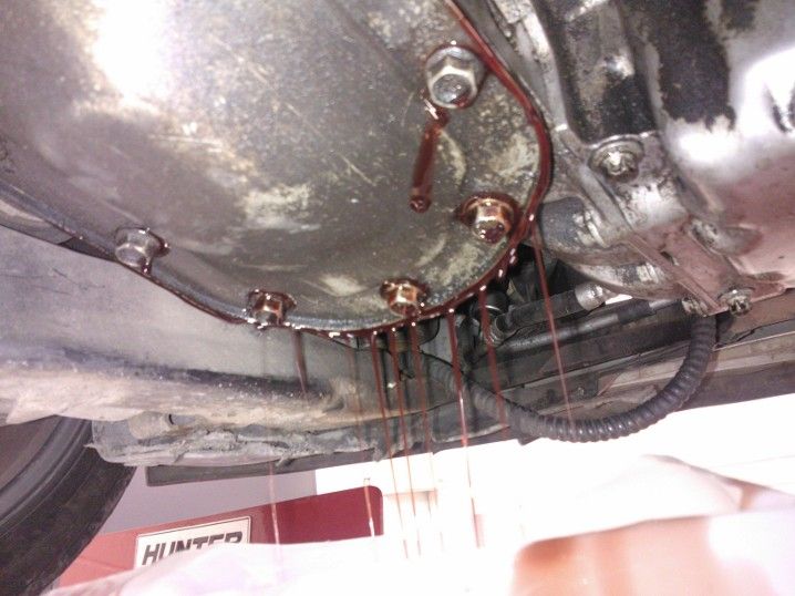

Täällä 477 tkm ja vaihtoin vaihteistoöljyt lähinnä mielenkiinnosta. Liekkö alkuperäiset ollu, mutta minusta aika hyvännäköiset öljyt oli, ei vettä seassa eikä laatikon pohjalla ollut mitään sinne kuulumatonta. Vanhoilla öljyillä ykkösen sisään meno vähänkin kovemmasta vauhdista takelteli mutta nyt menee selkeästi paremmin. Muuten ei mitään heikkouksia mutta kytkin alkoi tuossa 10tkm sitten pitämään sitä kalinaa vapaalla.

F18 laatikko mulla. Kävin ostamassa marmoritiskiltä ihan alkuperäiset öljyt (2l), ei ollut paha ovh ja sain hyvällä alennuksella kun kaveri oli töissä siellä. Moottoriöljyä menee joku pari litraa/15 tkm (X20dth). Ulospäin hikoilee vähän jokapaikasta mutta ei silti niin paljoa että merkkais reviiriä. Putken päästäkään ei tule sinistä niin kai se vaan haihtuu jonneki. Ainakin ahtoputkissa on voitelupuoli kunnossa aina kun niitä on irrotellulmb-58 kirjoitti:SEERO mitkä oljyt laitoit lootaan, olis itselläkin vaihto edessä, niin onhan f 35 laatikko. öljynvaihto edessä moottorissakin ja 420 tkm eikä oljyä kulu yhtään, ihmeen kestävä moottori. ikiliikkuja sen puolesta.

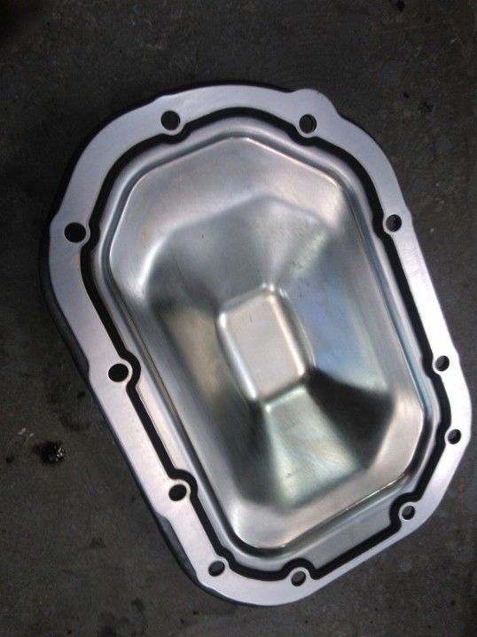

Voipi ollakin, eikös se Malassun remppaama boksi tule alumiinilevyllä suljettuna? Lämmönjohtuminen voisi kuvitella olevan tehokkaampaa kuin muovilaatikosta, haluttuun tulokseen pääsemiseksi tietysti toivotaan alumiinikannen puolella olevan viileämpää kuin laatikon sisällä ennestäänTeuwo kirjoitti:Joskin voihan Malassun ratkaisu olla vahvempikin kuin Puolan petterien sepitys ja alkuperäinen.

Se transistori on siis kiinni siinä kansi alumiinilevyssä
Jäähtyy se omasta mielestä paljon paremmin kun alumiinin lämmönjohtoominaisuudet tunnetusti on hyvät.Malassun korjaus on paras,koko homma ajateltu uudelleen,
rgs1 kirjoitti:Voipi ollakin, eikös se Malassun remppaama boksi tule alumiinilevyllä suljettuna? Lämmönjohtuminen voisi kuvitella olevan tehokkaampaa kuin muovilaatikosta, haluttuun tulokseen pääsemiseksi tietysti toivotaan alumiinikannen puolella olevan viileämpää kuin laatikon sisällä ennestäänTeuwo kirjoitti:Joskin voihan Malassun ratkaisu olla vahvempikin kuin Puolan petterien sepitys ja alkuperäinen.
