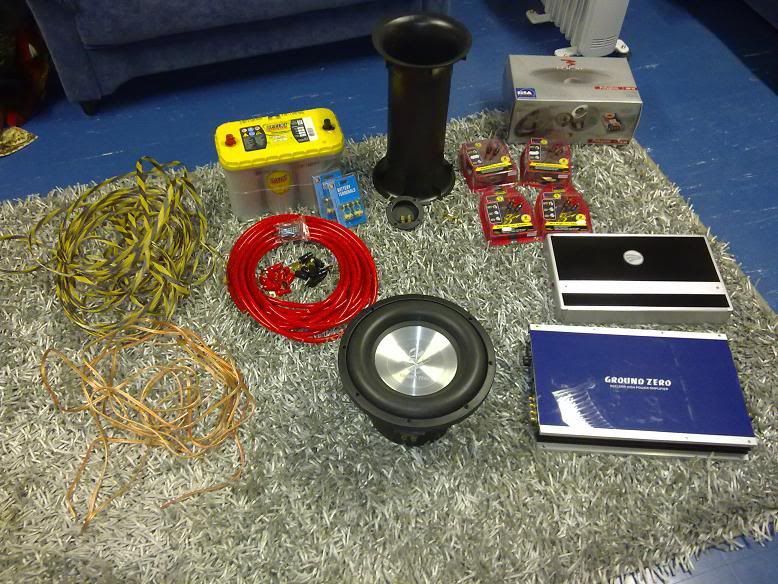

Tuossa on jottain poppivermeilöitä, kun innossaan paketit auki saanu revittyy 8)
Laitteisto olisi kokonaisuudessaan siis seuraavanlainen tällä kertaa:
Ohjelmalähde: Kenwood KDC-6051U
Vahvistimet: Rainbow iPaul 4.300 ja Ground Zero GZNA 1.2500DXII
Erillissarja: Focal Polyglass 165 v2
Subwoofer: Ground Zero Nuclear 12"
Akku: Optima yellowtop 75ah
Virtapiuha: AIV 50mm2 ofc
Rca:t: Stinger testivoittajat
Tarvikkeita: Jännitemittari, 6" aeroportti, suojasukkaa, kaiutinkaapelia, rengasliittimiä, kullattuja holkkeja, kaiutin terminaali, kullatut akunkengät...

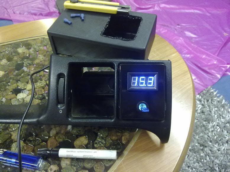

Jännitemittarille rakensin ilmasuuttimeen telineen...

gish kirjoitti:Jännitemittarille rakensin ilmasuuttimeen telineen...
ei hyvä :roll:

tuningki kirjoitti:ei hyvä :roll:
Kuis? :o Mielestäni tuo oli paras paikka ja helppo seurata tuosta kohti...

gish kirjoitti:
nousee vaan karvat pystyyn kaikista lisämittareista :D .. mitä virkaa tolla on? eihän tossa kyllä mitään peruuttamatonta ooo tehty :D

tuningki kirjoitti:nousee vaan karvat pystyyn kaikista lisämittareista :D .. mitä virkaa tolla on? eihän tossa kyllä mitään peruuttamatonta ooo tehty :D
Joo no tarkotushan olikin, että jos vaikka joskus autosta luopuu / vaihtaa, niin saa laitettua orggis suuttimen vaan helposti paikoilleen...
Jännitemittarilla on semmosta virkaa, että voi tarkkailla lankuille menevää jännitettä, ettei pääsee kyykkäämään liian alas ja polta sitten vahvistinta... Huomaa siis jos akusta alkaa puhti loppua tai vaikka joku liitos löysällä niin ei turhaan hajota laitteita...

Hyvältä vaikuttaa tää projekti. Ainakin sen perusteella, mitä sillon näin konttiin. :roll: Tosin vieläkin ite kammoksun tuota virtamittarin paikkaa..
Oon itelle kokeillu miettii sitä virtamittarin paikkaa, mutta ei tunnu mieleistä paikkaa löytyvän, ajatellen samalla tavalla, että auton voi palauttaa vakiokuntoon ennen mahdollista myyntiä.

Ab3 kirjoitti:Hyvältä vaikuttaa tää projekti. Ainakin sen perusteella, mitä sillon näin konttiin. :roll: Tosin vieläkin ite kammoksun tuota virtamittarin paikkaa..
Noh edelleen tuo on pitkän mietinnän jälkeen todettu parhaaksi paikaksi, ja helppo tökätä vaan alkuperäinen suutin paikalleen, jos niikseen haluaa...

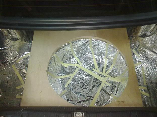

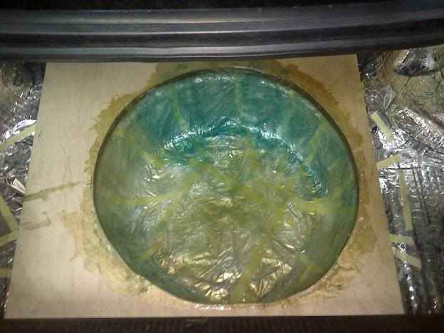

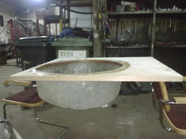

Hattuhylly kuidutettuna, hiontahommia ja viimeistelyä vailla:
Takakonttiin rupesin tekemään loodaa:
Ja kuidutettuna (olipas katkut tallissa)
Siinäpä ois 2kerrosta mattoo laminoituna, otin pois ennen kun kokonaan kerkesi kuivaa, että lähtee foliot helpommin irti.
Pitäs jatkaa loodan tekoa aluksi toki kuiduttamalla lisää vahvuutta... Onneksi nyt voi loput irrallaan tehdä.
