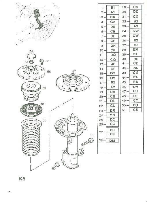

Mitenkä kun tutkin tuota EPC:tä niin etutolppien räjäytys kuvassa on kumityynyt!
Eipä ainakaan omassa niitä ollut kun tolpat purin, pelkät laakerit ja jousilautaset. Kuvan perusteella tuon kumin pitäisi tulla laakerin ja lautasen väliin? Siis mitä hemmettiä?
Niin tuleeko se prikka lautasen alle vai päälle?Alkuperäisissä sitä ei ollut ollenkaan.
Liikkeessä aikaisemmi noita etutolppia on rassattu(Katkenneen jousen takia), ollut joku seppä asialla! ¤#%kele!
Kumi kuvassa Nro.59
Kumi kuvassa Nro.59

Mulla oli niin kumilärpäkkeet kuin prikkakin vakioissa ja prikka tuli lautasen yläpuolelle mutterin alle, niinkuin mutterin alle yleensä tuleekin

en kyllä ihan äkkiä usko että sulla ei ole tota osaa 57 ollenkaan,osa metallia missä vulkanoitu kumi sisällä.
jos tarkoitat tuota osaa 59,se pitää jättää muutenkin pois kun laittaa ton säädettävän alustan.

Joo jos se oli se kumipatukka just mikä otetaan pois... tarkotin sillä kumilla että siel joku semmoin kumilirpuke oli jossai välis tai jotain, en mä taida tietää enää itekkää mitä on ja mitä eiJartsa kirjoitti:en kyllä ihan äkkiä usko että sulla ei ole tota osaa 57 ollenkaan,osa metallia missä vulkanoitu kumi sisällä.

Juu en tarkoittanu iskarin suojakumisukkaa. Iskareiden yläpäässä ei ole mitään kumeja ja lautasen sisässäkään ei ollut kumia. Eikös tuossa kuuluisi olla ne vaimennus kumit? Ei ollut kuin yhdellä lautasella tuo paketti kasassa. Jousenpäälle laakeri rengas-> sen päälle tuo lautanen ja lautasesta 3-storxilla koriin. Mikäs tuo nro.57 lautanen on?
Tuossa kuvassa näkyy tuo Nro.56 osa laakerin päällä ja paketti on sillä vain korissa kiinni.

Nonniin nyt on tolpat purettu ja kasattu toiseen kertaan! Samalla leikkasin tuosta vanhasta suojakumi-sukista jousen yläpäähän kumirenkaat.
Jep jep se prikkahan siellä kummitteli
kanitti tuota metallikiekkoa eikä saanu tolppaa tarpeeksi kireälle
Nyt kelpaa taas ajella ilman turhia kolinoita!
Niin onko kellään noussut tuo musta muovi korkki ylös tuosta patruunan päältä, oli tuollein kun auton ylös nostin. Liikkuu tuon pohjaan lyönti kumin kanssa samanaikaisesti. Eipä kai tuo mitään haittaa?
