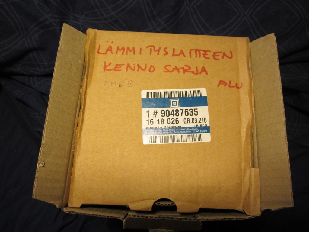

Jep, taisi olla jouluhinta kennolle -(z)- Kenno on vaan vanhalla varaosanumerolla oleva alkuperäinen.
Kuva Kuva
Sitten aikanaan näkee onko samankokoinen kuin autossa oleva.

Veikkaan, että asennussarja sisältää uuden kumi-istukan(huolto - ohjelmiston nimi kennon ympärille tulevalle tiivisteelle).
Mistähän ihmeestä ovat ns. vanhaa mallia saaneet ?? Jokatapauksessa kannattaa ottaa se valeon tyyppinumero talteen. Eikös joku tässä kysellyt valeon kennon sopivuutta.
Tuokin on sitten hyödyllinen tieto joskus, että onko oikeasti samankokoinen kuin originaali.

Robertx kirjoitti: Jokatapauksessa kannattaa ottaa se valeon tyyppinumero talteen.
Ottaisin jos kennossa sellainen olisi, on vaan gm numero 90379972. Sitten on tuo ylemmässä kuvassa näkyvä mustalla oleva 251 b 99, tai sinnepäin, ei oikein saa selvää. Sitten on jotkut valmistusnumerot PA66 GF30, siinä kaikki mitä kennosta löytyy gm ja valeo logon lisäksi.
Yleismittarin lämpömittausjohto on hävinnyt, olis muuten voinu mitata tuon puhalluslämmön, nyt pitää tyytyä noihin scannerin näyttämiin ulostulolämpöihin. Tänään aloitin tuolla pikkupakkasessa urakkaa, irrotin keskikonsolin ja hanskalokeron, siitä jatkuu kun kelit sallii tai pääsen tallin lämpöön.

Ok. Googletin hieman tuolla numerolla... vaikuttaisi olevan tosiaan juurikin Omegan alkuperäiskenno. Huvittavinta on, että noita myydään paljon käytettyinä. Olis kyllä ihan mielenkiintoista tietää, missä kunnossa sellainen käytetty kenno on... onko huuhdeltu , vai pistetty vain kuivumaan :D .
Tuo 251 on varmaan se pituussuuntainen mitta.
Ei muuta kuin lycka till ja jos ehdit / voit , niin tosiaan vertaa siihen autossa kiinni olevaan.
