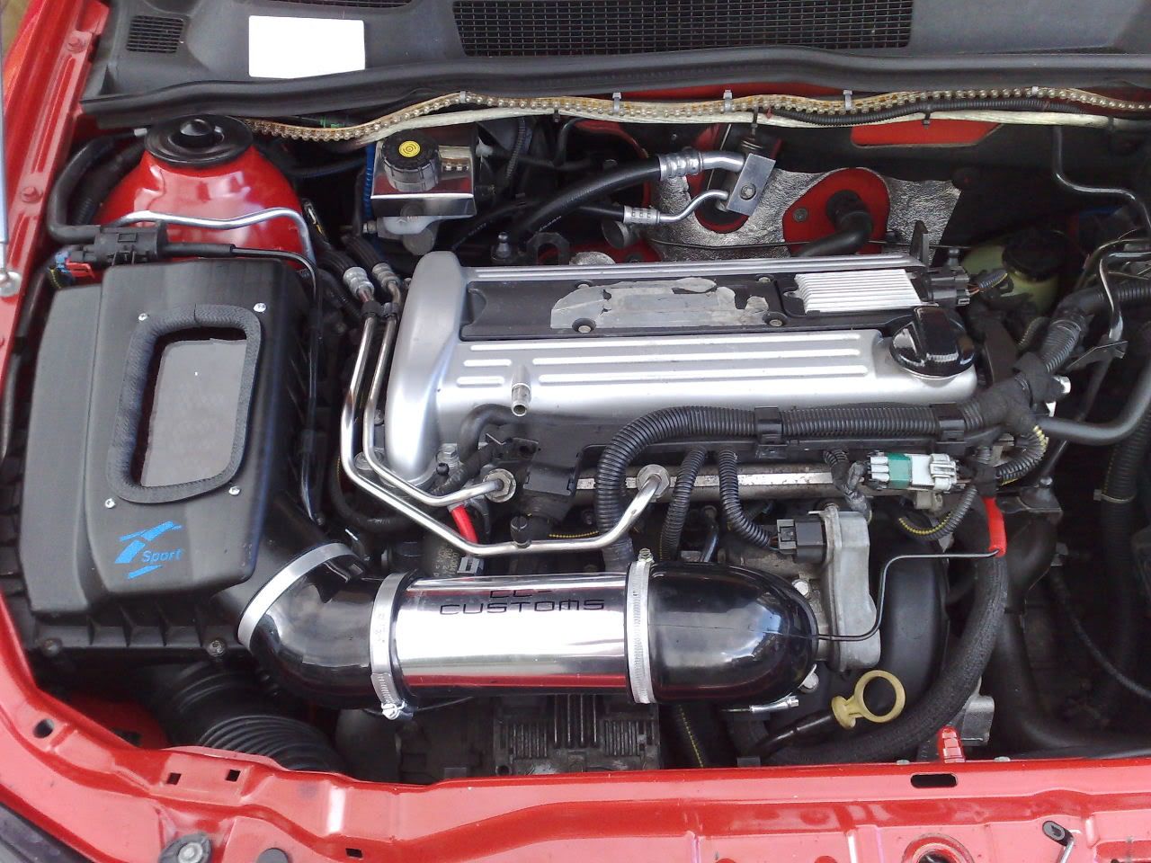

Tyhmä täällä kyselee, eli onko suuresta imuputkesta haittaa? Tarkotan sitä pätkää joka tulee ilmansuodattimelta kaasuläppäkotelolle. Kaasuläppäkotelon aukon ulkohalkaisija on 70mm, eli sen kokoisen putken meinasin siihen laittaa, mutta jos laittaa 3" putken eli 75mm, niin onko sillä haitallista vaikutusta? Bensapaineensäätimelle alipaineen olen jo ottanut imusarjasta, eli se ei ole enää siinä alkuperäisessä paikassaan imuputkessa.
E: Onko muuten mitään helppoa konstia poistaa tuota ärsyttävää vetokuoppaa 3000-4000rpm välillä, veto vastaa varmaan 1,6 moottoria tuolla välillä.

Tässä taas sitten on muutettu tuota imusarjasta lähtevää putkeakin jo. Aika tyylikästä!
http://www.z22se.co.uk/forum/viewtopic.php?t=7327
Mutta vakiokotelossa on tuo liitoskohta litteä eikä pyöreä joten noh, kaippa tuo silikooni siihenkin muotoon taipuisi.
http://i54.photobucket.com/albums/g105/ ... 008061.jpg
Meikäläisellä olis tuommonen operaatio mielessä myös. Olisko mitään tipsejä heittää mitä kandee ottaa ns. suunnittelussa vielä huomioon. :P :hammer:
Tuota soikeaa liitosta mietin kans ite, mutta eiköhän toi silikoni muotoudu siihen. :hypocrite:
