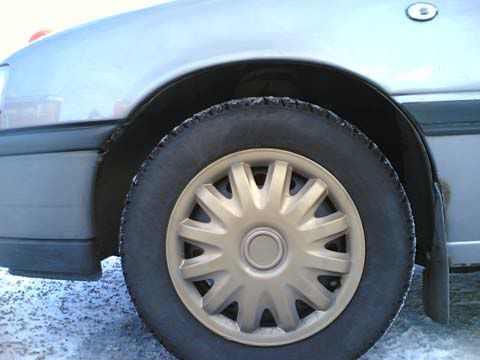

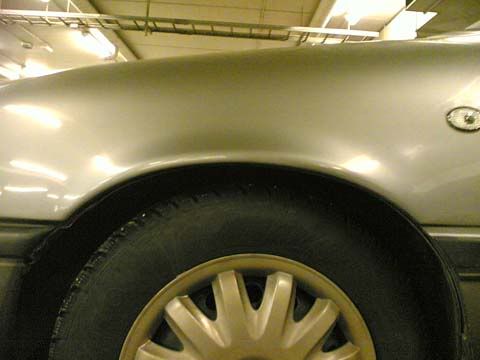

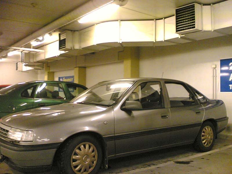

Noniin, tänään se suuri päivä koitti ja auto madallettiin
Tässä nyt sitte kuva madalluksen jälkeen:
Ennen:
Jälkeen:
No niinku yleensä kaikki ei ollu ihan niiku pitää ja löytyipä pari reikää jotka joutui hitsaamaan +paksissa oli kosteutta, vetarin ulompi kumi oli rikki ja etu jarrupalat joutui vaihtamaan...
No kuitenkin ajo-ominaisuudet tuntu kyllä paremmalta.
Tiputusta tapahtui noin 4,2cm... joten aikas lähelle mitä Weitech lupasi...

-AM- kirjoitti:Onhan se heti hienompi ku on kentäsä
Juu no vielä odotellaan kesää, että saadaan 17" alle...

Ihan tyylikäs vectra... korinväriin vaan puskimet ja ovenkahvat!
Minkäsverran jouduit pulittamaan madallusjousista weitekin nimellä varustettuna? ja mistä hait?
Itselle pistin Irmelit alle -35mm madaltu mukavasti ja ajettavuus parani melko paljon! 150e kustansi kierros uusia rinkeleitä...etten vaan olisi tullut ryöstetyksi?

No niin, näyttää jo paljon paremmalta. Saitko ite tehtyä homman? Tuli just itekin ostettua intraxin 50mm pudottava sarja. Vielä pitäis jonkinnäköset iskarit hommata ku ei taida vakiot kestää. ei vaan nuo alustahommat oikein ole hallussa niin en taida itse (madallus)hommaan rueta.

Foorumin kautta tuli jouset hankittua, ja kustansivat muistaakseni 80€m olivat pari kuukautta vanhat...
VecculiOoppeli kirjoitti:No niin, näyttää jo paljon paremmalta. Saitko ite tehtyä homman? Tuli just itekin ostettua intraxin 50mm pudottava sarja. Vielä pitäis jonkinnäköset iskarit hommata ku ei taida vakiot kestää. ei vaan nuo alustahommat oikein ole hallussa niin en taida itse (madallus)hommaan rueta.
No joo, kaverihan noi tuonne alle laittoi, koska itsellä ei ole paikkaa missä tehdä ja tuskin kokemuskaan riittäisi.
Kannattaa tarkistaa sitte runkopalkki sun muut että ovat kunnossa...
Multakin sattui löytymään pari reikää sieltä

Niih..se on aika huono homma. mut toisaalta ei yllätys kun puhutaan. kyllä tuo ainakin itellä on vaikuttanut olevan varsin ehjä tuo pohja tuosta autosta mut eihän sitä koskaan tiedä. Saa aika tarkasti syynätä. Mites muuten, oletko kovin pitkää koeajoa vielä kerennyt tehdä että onko nuo KYB:in iskarit mistään kotoisin? Nehän ei taida maltaita onneksi maksaa.
VecculiOoppeli kirjoitti:Niih..se on aika huono homma. mut toisaalta ei yllätys kun puhutaan. kyllä tuo ainakin itellä on vaikuttanut olevan varsin ehjä tuo pohja tuosta autosta mut eihän sitä koskaan tiedä. Saa aika tarkasti syynätä. Mites muuten, oletko kovin pitkää koeajoa vielä kerennyt tehdä että onko nuo KYB:in iskarit mistään kotoisin? Nehän ei taida maltaita onneksi maksaa.
No oliskohan tullu ajettu 20km, mutta ihan hyviltähän nuo vaikuttavat, autosta ei tullut liian matala, joten sillä pääsee hyvin joka paikkaan...
Nii ja noista pohjan reijistä, niin noh, ei mullakaan viime katsastuksessa ollu mitään sanottavaa ja herra katsastaja herra vielä oikein kehu pohjaa, joten nuo reijät olivat täysi yllätys.
Nyt paksissa jauhaa Calixin 1200W lämmitin, koska paksissa näytti olevan kosteutta... Vararengas oli jäätyny kiinni
Eli sellasta maailmassa tänään, huomenna otan parempia kuvia päivänvalossa...
